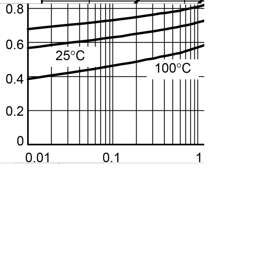

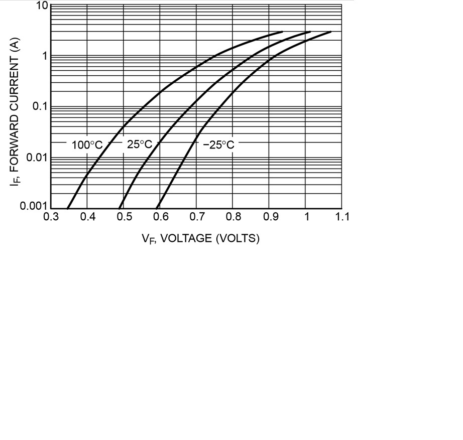

    Ну ещё немного теории о отрицательном сопротивлении батарейки:
    Если смотреть на график Ube/Ic то видно что Ube меняется от 0,5В при Ik=0,1A до 0,8В при Ik=5,5A.
    Для того чтобы обеспечить такую компенсацию, ток диода должен изменяться не менее чем на порядок (10-12 раз). Нет желания поднимать ток через диод до 1 А, при температуре 100 градусов.
    Так батарейка и не должна обеспечивать всё напряжение БЭ - это работа драйвера ... идея отрицательного сопротивления батарейки в том , чтобы обеспечить небольшую добавку к этому напряжению , компенсируя неидеальность PN перехода . Но окончательное решение всё равно будет по результатам опыта - потому что там есть разные нюансы , которые трудно будет все учесть чисто теоретически .
    ---------- Сообщение добавлено 19.29 ---------- Предыдущее сообщение было 18.15 ----------
    Кстати вот тут - http://www.diyaudio.com/forums/solid...continued.html - народ как раз жалуется , что у термалтраков реально не соответствуют температурные характеристики транзистора и диода .... это отчасти объясняет , почему в даташите , который я нашёл в Сети - никак не нормируются характеристики диода .
    В общем , надо делать опыт , типа вскрытие покажет ...

    Так батарейка и не должна обеспечивать всё напряжение БЭ - это работа драйвера ... идея отрицательного сопротивления батарейки в том , чтобы обеспечить небольшую добавку к этому напряжению , компенсируя неидеальность PN перехода . Но окончательное решение всё равно будет по результатам опыта - потому что там есть разные нюансы , которые трудно будет все учесть чисто теоретически .-
    Драйвер обеспечивает открытие транзистора своей полуволны, но второй транзистор в другом плече будет закрываться, ему и нужно добавка батарейки.
    "Прокипятил" Телматраки:
    У них диоды более термостабильны чем БЭ переход транзисторов:
    В диапазоне 25 - 100 градусов у NJL0302 БЭ -2,17 мВ/С у диода- 1,76мВ/С;
    у NJL0281 БЭ -2,2 мВ/С у диода- 1,7мВ/С.
    Поэтому у людей и "вылетают" транзисторы - система с саморазогревом.
    У обычных диодов коэффициент температурный больше - вам даже перекомпенсацию вводить приходилось!
    Последний раз редактировалось frezer; 16.01.2016 в 08:21.
    С обычными диодами батарейка вообще нормально работает - там же повторитель строго "повторяет" на выходе напряжение на двух диодах , и вся регулировка сводится лишь к установке тока покоя . А для термалтраков - приходилось вводить дополнительное усиление , повторитель Шиклаи превращался в усилитель с небольшим коэффициентом усиления ( добавлялся резистор в обратную связь ) ... кстати , в той теме на форуме Боб Корделл как раз и говорил , что с термалтраками приходится в цепях смещения организовывать умножение напряжения с нужным коэффициентом , чтобы скомпенсировать этот нежелательный эффект .
    Ну ему-то , как я понимаю , не приходилось добавлять в схему дополнительные ОУ - просто если в УНЧ на выходе стоят несколько параллельных термалтраков , то количество диодов получается избыточное - и тогда можно включить их последовательно , притом больше , чем надо - а потом избыток напряжения "слить" резисторами , рассчитав их для получения нужного коэффициента термокомпенсации .
    А что касается новой схемы батарейки на ОУ применительно к термалтракам - то похоже , что эта её особенность , про которую я говорил - нам как раз и пригодится В смысле , что ток резисторов ( а значит , и диодов ) при прогреве будет снижаться , и напряжение батарейки упадёт больше , чем было бы при нагреве с неизменным током через диоды . Если бы диоды точно соответствовали транзисторам - то пришлось бы добавлять резисторы ( как я говорил выше ) ... ну а тут может выйти и так , что ничего вообще добавлять не придётся . Скоро вот освобожусь , да и сам попробую в реальности .

    Задал ток БЭ - 100 мА: в диапазоне 30 - 97 градусов коэффициент у NJL0281 БЭ -1,55 мВ/С у диода- 1,7мВ/С - это радует, но ток диода 1,5 мА! Есть надежда что с 3 диодами точно работать будет!

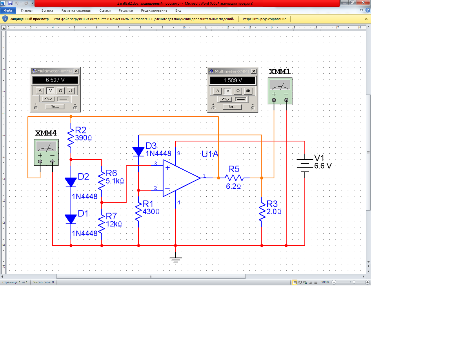

    Ну вроде исследования характеристик Термлтраков закончил.
    Выводы:
    1. ONsemi в качестве топологии диода использовала БЭ переход.
    2. А так как примеси, как при формирования коллектора в базу не добавляют, то термостабильность диода выше чем у БЭ перехода транзистора у которого примеси добавляют.
    3. У диода 1N4448 термостабильность чуть хуже чем у встроенного в Термалтрак диода, при одном и том же токе.
    4. Для получения точной температурной компенсации, ток диода должен быть в 4-8 раз меньше тока базы, и двумя диодами практически не обойтись.
    5. Ну и вот как должна на мой взгляд выглядеть схема с полной температурной компенсацией, отрицательным выходным сопротивлением -ZaratBat2.doc
    Нарисовал в чём было удобно, ну и моделированием проверил заодно.
    А в виде картинки схема есть ? У меня просто office не установлен - и без него комп тормозит , однако

    ---------- Сообщение добавлено 08.13 ---------- Предыдущее сообщение было 08.10 ----------
    Не пойму как это схема будет "давать" ток в импульсе до0.5А и как будет себя чувствовать ОУ нагруженный на 8.2ом?
    Стоит мощный сдвоенный ОУ 1040уд3а(уд4), близкие аналоги L2724 у них выходной ток 1,5А.
    Вот добавил картинки, для тех у кого Word не стоит: Нажмите на изображение для увеличения.

    Запустил батарейку с ВК по схеме из №3167, 3171.
    Ток покоя ВК 100 мА при 25 градусов, при повышении температуры ток немного падает, на 10 мА (около 50 градусов правда нагрев немного не равномерный, феном) - может немного перерегулировал, надо чуть увеличить ток диодов и должен стоять как вкопанный.
    Вопрос: у меня получились резисторы смещения предвыходных транзисторов 33 кОм и 25 кОм - это допустимо? На конденсаторах С8, С9 ровно половина напряжения.
    Это любопытно .... надо бы , действительно , попытаться точно скомпенсировать . А я тут скоро свой вариант попробую .
    Этот разбаланс - из-за различия усиления по току предвыходных транзисторов . Такая разница в резисторах - в принципе , оно и так терпимо , но я обычно старался поточнее подобрать транзисторы , чтобы разницу резисторов примерно в 10% свести . Скажем , 33 ком и 30 ком , вроде того .
    Да я взял самые не совпадающие пары транзисторов - для эксперимента, если сгорят не жалко! в окончательный вариант поставлю подобранные пары.
