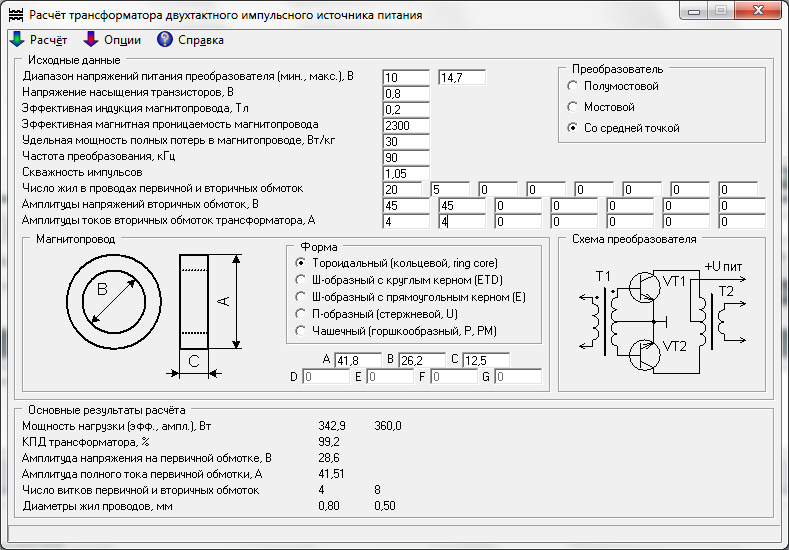

    Меня вот тоже беспокоят расчеты программы. Слишком уж мало витков для первички насчитывает она. Вот

    Для этой частоты прога расчитала правильно. Есть нюансы.
    Напряжение насыщения 0,8 - базовое, для биполярных транзисторов. Для конкретных ключей на полевиках нужно расчитывать, и всреднем оно будет почти вдвое меньше.
    В вашем примере 4 витка в первичке, это 2 по 2. На кольце намотать два витка для нормального транса нереально. Зачем гнаться за частотой. Исходите из того, что на колечке более-менее нормально укладываются 4 витка по 20 жилок(крестом). Пересчитайте свой транс на более низкую частоту. Либо можно принять сразу по 4 витка в полуобмотках и удвоить количество витков во вторичке, при этом снизив частоту до 35-40кГц. И потом, по факту мощность потерь будет больше, нежели 30вт/кг.
    Если ПН без стабилизации, то скважность импульсов можно оставить 1,05. Если же в схеме имеется стабилизация выходного напряжения, то скважность нужно принимать в диапазоне 1,075-1,1. Помоделируйте ещё. Прога хорошая, нужно научиться ей рулить.
    Думай. Думай всегда…
  7. #3166
    01.11.2009
    Ишимбай
    23
    Да думаю конечно стоит снизить частоту, для удобства намотки. Колечко фирменное Epcos N97. В схеме стабилизации нет.
    И вот ещё такой вопрос, в магазине продается намоточный провод, например ПЭТВ-2 0,3 кв.мм, программа дает диаметр провода в мм или же его сечение?

    Диаметр.

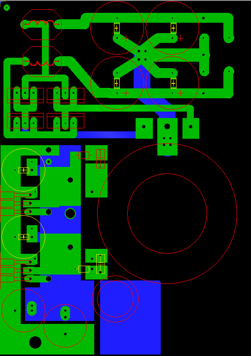

    Привет! Вот картинка силовой платы, выложил на критику. Мож, где что подправить.

    Приемлемо, но есть возможность сделать силовые дорожки вторички шире, и сделать выходной "0" сплошным полигоном. Зачем нулевая "звезда" во вторичке?
    "Защёлки", или двухтактные драйвера нужно как можно ближе распологать возле затворов ключей. Это продумано?

    ну звезда в нуле чтобы все токи стекались в одну точку. Может что то не так, может это ненужно. проводники вторички можно увеличить нет проблем. А вот плата драйвера будет стоять вертикально в упор ключам короче не куда. Как в пред идущем преобразователе.

    На "мамках" имеется возможность отводить тепло 6, 8 и более слоёв меди. В какие слои будет уходить тепло в 2-слойке? Может проще? Положить ключи на дюралевое дно-радиатор корпуса? Как правило этого вполне достаточно, если нет возможности применить обычные радиаторы.
