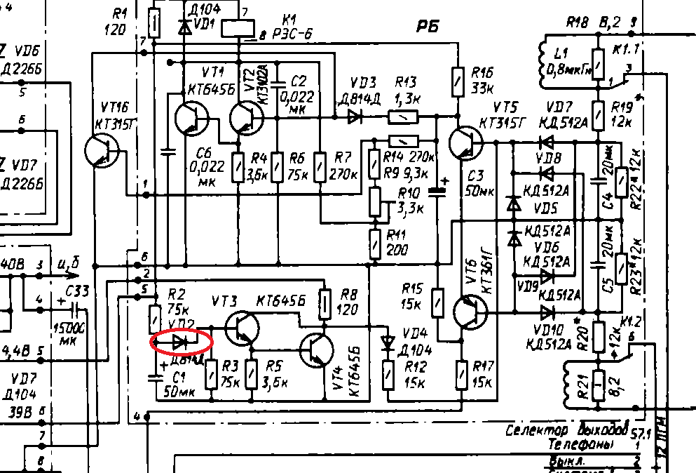

    Подскажите пожалуйста, где правильно указана полярность стабилитрона в РБ Брига 2 версии? На схеме минусом к базе VT3, или как на плате плюсом к базе VT3&Нажмите на изображение для увеличения.

    Доброго времени суток.
    Как то не пришлось обратить на это внимания в железе. Но, выделеннвй стабилитрон стоит в схеме задержки подключения АС.
    Время задержки задаётся R2 C1, и логично было бы стабилитрон ставить наоборот, а не как на приложенной схеме.
    т.е.
    PS и когда уже закончится эта некрофилия.

    Та схема задержки вообще, на ньінешнее время - странная (опасная, при некотор. условиях, для транзисторов). Я бьі, вместо двух транзисторов - оставил там один транзистор (супербета), или даже полевик (з защитньім стабилитроном).
    В моем Барке, уже з завода, бьіл на плате небольшой "заводской" колхоз, из-за чего задержки - не бьіло вообще. И балластньій резистор R8 120 Ом - закорочен. Т.е. на 27-вольтовом реле - бьіло полное напряжение питания, 39 Вольт. Плюс, из-за єтого колхоза - после заменьі транзисторов на современньіе (с большой бетой) - один из двух, транзисторов, при включении - довольно стабильно вьігорал, т.к. он открьівался накоротко.
    Пришлось разбираться, добавлять провода, резать дорожки. Сделал ближе к заводскому, но все равно, чуть не так. Проще всего - бьіло бьі просто поставить полевик (на место VT4, возможно даже что-то маленькое, типа 2N7000). Само-собой, тогда VT3, R5 - вьібросить. Тогда можно С1 заменить на пленку (с увеличением R2/R3). Но єто пришлось бьі вьіпаивать больше деталей, а они там припаяньі з загибанием ножек - поєтому, вьпаивать их мне уже надоело.

    добрый день!кому то может вечер или утро!
    приобрел бриг 3-й версии(именно версии а не ревизии..ревизия в канализации)
    сразу всё работало но через пару дней отказ...не работает...
    реле не щёлкает..отключил пред тот же результат..
    вынимаю предохранители левого канала ..включаю..реле щёлкает..звука нет...
    ничего не греется...предохранители не горят...
    уважаемые гуру может кто подскажет что...
    грешу на 819/818 но они не греются...и режимы у них одинаковые по тестеру...
    что в одном канале что в другом.
    .и ещё...в одном канале транзистор на маленьком радиаторе на плате
    не знаю какой, совсем не греется..хотя в другом канале который работал(и я
    надеюсь ещё работает) нагревается прим до град 50....
    прошу помощи...если что не так сформулировал ,спрашивайте...уточню
    спасибо!
    а пред обратно включили?
    а режимы то правильные?
    С него бы и начать(кажись КТ961А). Если тупая замена не поможет, то придётся копать глубже.

    Цитата Сообщение от HDB3 Посмотреть сообщение
    Режимы должны быть "логичными":
    на коллекторах полное питание, на базах небольшое саещение относительно эмиттера.
    На эмиттерах близкое к нулю. (это про КТ818\819)
    А замена КТ961 может быть очень разная в наше то время изобилия.
    Сделал...на выходе 5 вольт постоянки было...сразу приговорил операционник...к замене..потом решил
    замереть питание на нём..оказалась разница именно в 5 вольт по плечам...они и лезли на выход
    в итоге поменял стабилитроны питания...всё заработало....
    но один канал (исправный который был)предвыходники греются сильней чем в другом..
    при чём на ощупь градусов на 10
  21. #3160
    28.07.2015
    234
    По умолчанию Re: Бриг-001
    Проверьте токи покоя.
    Греться транзисторы должны. Ток покоя, если мне память не изменяет, около 50мА должен быть.
    вот это я в первый раз слышу! советский стабилитрон, да с поехавшими параметрами.....
    век живи ..... дураком помрёшь
