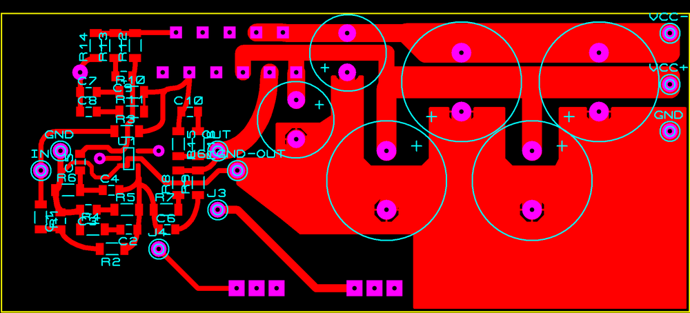

    Wired, я вот тут ещё посмотрел и понял, что разводка от инверсного входа U1 немного длинновата, надо бы как-то её уменьшить (на рисунке я её жёлтым выделил).
    Истина где-то там...
  3. #3142
    По умолчанию Re: Улучшение линейности (и не только) усилителя на LM3886
    Угу, мне она самому не нравилась.
    воттак немного подправил.
ID:	28969   Нажмите на изображение для увеличения.
    Дорожку с выхода U1(3-й вывод) до выхода на колонку лучше сделать с синей стороны. И немного поработать с питанием, сделать ширину полигонов побольше и пооптимальней..
  5. #3144
    Цитата Сообщение от MadAleks Посмотреть сообщение
    Wired, думаю не стоит дорожки питания делать такими узкими, и не стоит кондёры к шине питания подключать через дорожку.
    та оно то так конечно, и твой вариант мне оч. нравится. НО он годится для метализированьіх отверстий, дома єто несколько проблематично.
    Поєтому развел как проедложил некогда Audiomaniac

    Смотрю на эту разводку и вижу, что в плане раскладки питания двухслойная плата ничего по сравнению с воплощенным мною вариантом на одном слое не дает. Все упирается в габариты и относительное расположение кондеров. Либо автор еще не сумел использовать возможности двухслойки. Либо переходить на СМД-компоненты, которые лепить с двух сторон. Но тогда непонятно, как это все громоздить на радиатор. В общем, мне кажется тут еще есть о чем подумать.

    Wired, a чё некоторые дорожки кривые (плавно изгибающиеся) ?
    Добавлено через 1 минуту
    Без металлизации это трудно сделать. Поэтому действительно как на однослойке.
    Но с другой стороны я практически получил очень низкие искажения тоже практически на однослойке, главное кондёры поближе ставить...

    Nick,
    Без металлизации это трудно сделать. Поэтому действительно как в однослойке.
    Но с другой стороны я получил очень низкие искажения тоже практически на однослойке, главное кондёры поближе ставить...
    Вот и я тоже думаю.. Учитывая, что как показала моя конструкция, даже на однослойке реально получается 10мОм и можно еще меньше за счет примнения лоу еср кондеров и увеличения их числа в батарее (емкости) - стоит ли сильно рвать одно место? ;)

    Nick,
    Не, ну несколько то слоёв нужно не для уменьшения ESR, а для уменьшения индуктивности, которая вносит как сопротивление очень небольшой вклад, но зато при её уменьшении - уменьшается магнитное поле с гармониками, что и есть наиболее важное в этой конструкции. Так что в нескольких слоях выигрыш будет, но не за счёт импеданса.

    Nick, а электролит между + и - питания?
  13. #3152
    упирается в метализацию отверстий
    а так, согласен, пользьі от 2-слоев не очень и много
    Можно, но неуверен насколько это нужно. Поидее его импеданс будет в два раза ниже, там где это нужно, чем у двух на землю. Но большой не поставишь, а маленький может толком ничего не даст, потому как следом всё равно стоят большие. И со стабилизатором лучше так не делать.
    согласен.
