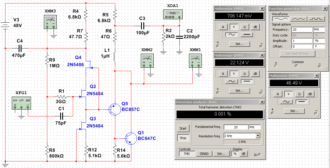

  2. #3121
    Частый гость Аватар для Aikman
    21.03.2021
    Подольск
    488
    По умолчанию Re: Доработка бюджетного студийного конденсаторного микрофона или нестандартное схемное решение для стандарта фантома 48V, 6.8 кОм/6.8 кОм.
    Новую разводку сделали?

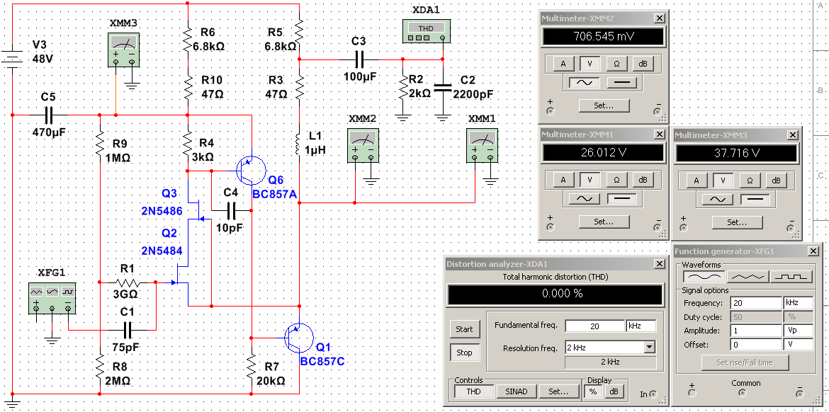

    Цитата Сообщение от Espresso Посмотреть сообщение
    о возможных подводных камнях
    В безООСных схемах применение антипод-каскада иногда позволяет уменьшить искажения почти на порядок -
    NPN транзистор на входе.
    PNP транзистор на входе.
    Более никакой разницы.
    Конденсатор на входе 47 мкф-?..... А если модели на ёмкость конденсаторного капсюля пересчитать?
  6. #3125
    Аватар для Павлунчик
    05.03.2012
    Ташкент
    1,577
    ---------- Сообщение добавлено 18:37 ---------- Предыдущее сообщение было 18:27 ----------
    Это обзорно. Дубль ПОС бьёт так, что уменьшив значительно ёмкость схема начнёт раскачиваться на сверхнизких частотах. Почти режим генерации.
    Тут либо ёмкость задирать на входе (здесь ПОС по постоянке), либо С3,С4 уменьшать, либо выносной делитель делать, как показано с полевиками. Схожая беда, как у смещения с истока в одной некогда нашумевшей схеме

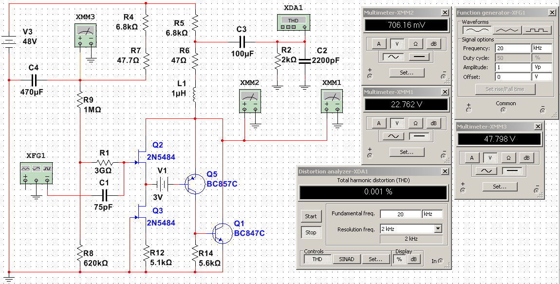

    https://www.youtube.com/watch?v=JhwfGDaPpw0
    Советую нашим начинающим любителям опробовать множество различных комбинаций на универсальной платформе "FIN" и т.п., не стесняться задавать вопросы.
    Здесь повторители непосредственного подключения -
    Беcконденсаторный вариант.
    Верхний полевик с отсечкой ближе к 3V, задаёт и стабилизирует напряжение питания входного полевика. Нижние два полевика с малой осечкой 0.1-1V. Самый нижний полевик - стабилизатор тока - задаёт и стабилизирует ток входного полевика с помощью подбора резистора R12. В данном случае установлен ток около 200мкА (0.2мА). Настройка - как и в FIN - подбор R8 для установления на коллекторе Q1 относительно земли примерно 22V.

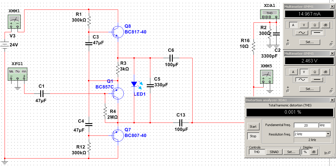

    Бесконденсаторный вариант с использованием литиевой батарейки 3V.
    Без батарейки питание входного полевика недостаточное, всего около полвольта. Искажения малы но шум микрофона может стать критическим даже для любителя. Установив батарейку 1.5V мы получим питание входного полевика около 2V. С литиевой 3V получим более 3.5V. Средний ток расхода батарейки намного меньше тока её саморазряда. Т.е. батарейка не расходуется. Сравните практически шум микрофона с батарейкой и без.
    Почти бесконденсаторный вариант на светодиоде (белом) вместо батарейки.
    Пожалуй самый мощный из простых P48 с повышенной склонностью к возбуждению на радиочастоте но не настолько, как в его двухтактном варианте tlm103 с электролитом на выходе. В схеме можно видеть конденсатор 10 пФ шунтирующий паразитную ПОС на радиочастоте. Передача остра, как бритва, а-ля "ахтунг-ахтунг"
    В схеме можно варьировать номиналом R7 (током Q6)
    R7 = 20 кОм, тогда режим выглядит так -
    Схемы одна интереснее другой
    Cимулятору плевать на максимальное паспортное рабочее напряжение транзисторов.
    В некоторых местах требуются полевики с рабочим напряжением от 35V. Симуляторная троица 5484-5485-5486 выбрана для обзорного относительного сравнения между различными схемными решениями.
    В схеме со светодиодом может потребоваться доп. резистор сотни кОм между базой и эмиттером Q5. Поскольку реальный ток утечки случайного светодиода неизвестен. В любом случае нужно контролировать напряжение СИ входного полевика. Также возможно потребуется увеличить шунтирующую ёмкость параллельно светодиоду. Пробовать надо.
    ---------- Сообщение добавлено 19:49 ---------- Предыдущее сообщение было 18:03 ----------
    глаза разбегаются
    Вариантов много. Очень много.
    Попробуйте найти таинственные тяжеловыгрызаемые для отличного качества P полевики. С ними получается простой удовлетворительный бесконденсаторный трио-каскод прямого подключения. Паразитные ёмкости у них от природы большие но любительское ухо в большинстве случаев ахнет от счастья по сравнению с позорными заводскими поделками.
    Можно добавить эмиттерный повторитель - "обнулить" искажения, повысить нагрузочную способность, если сумеете регистрировать и обуздать подлое радиочастотное возбуждение.
    Здесь Q3 так же выбирается с отсечкой ближе к 3V для стабилизации питания Q2.
    Q2 - с отсечкой 0.1-1V.
    Последний раз редактировалось Павлунчик; 25.05.2023 в 16:17.
  20. #3139
    23.04.2010
    946
    А еще p-канальные ПТ от той же самой природы шумят больше n-канальных (с сопоставимыми параметрами) примерно на 10-15 дБ. Именно поэтому их практически никогда не применяют на входах чувствительных схем. Исключение - старые японские ПТ 2SJ74 и др. подобные, которые для уменьшения шума содержат в себе кучу параллельных структур и, как результат, имеют очень большие ёмкости (105 пФ у 2SJ74). Для МС-входов это не имело значения, а вот для конденсаторных миков это уже неприемлемо.
    Последний раз редактировалось Tuvalu; 26.05.2023 в 03:07.
  21. #3140
    05.03.2012
    Ташкент
    1,577
    Будет Вам любителей пугать.
    https://eu.mouser.com/c/semiconducto...rity=P-Channel
    Пусть выбирают, пробуют. Не так всё мрачно, как Вы говорите. По шуму в том числе.
    Плюс в схеме хорошая компенсация паразитных ёмкостей входного полевика.
