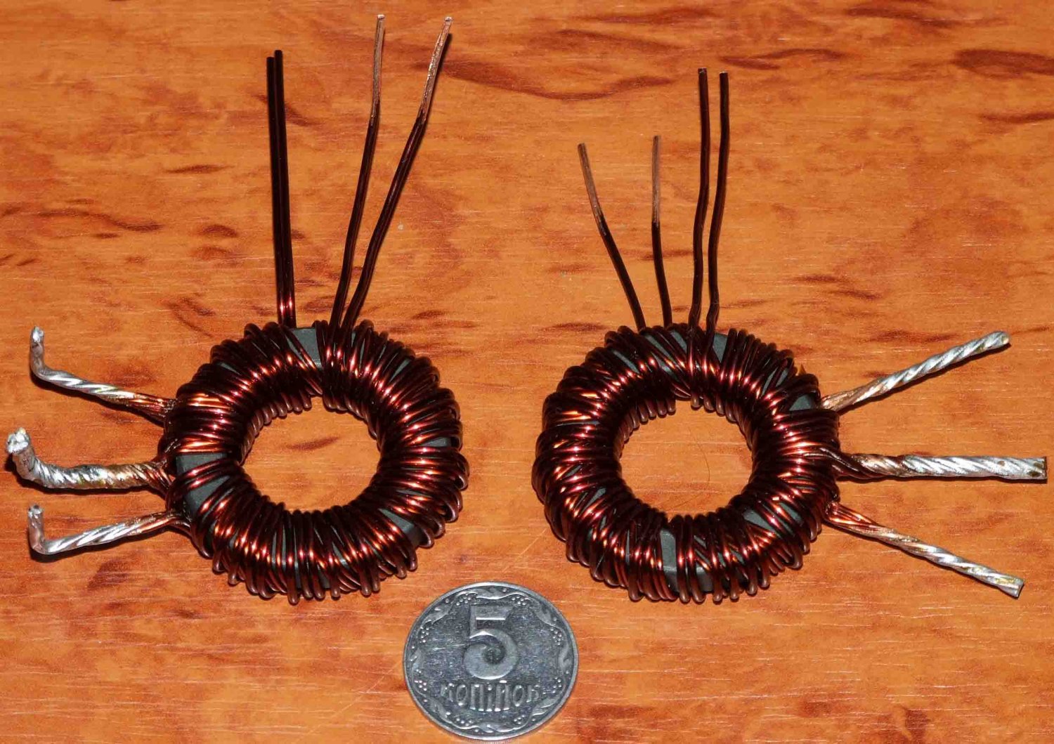

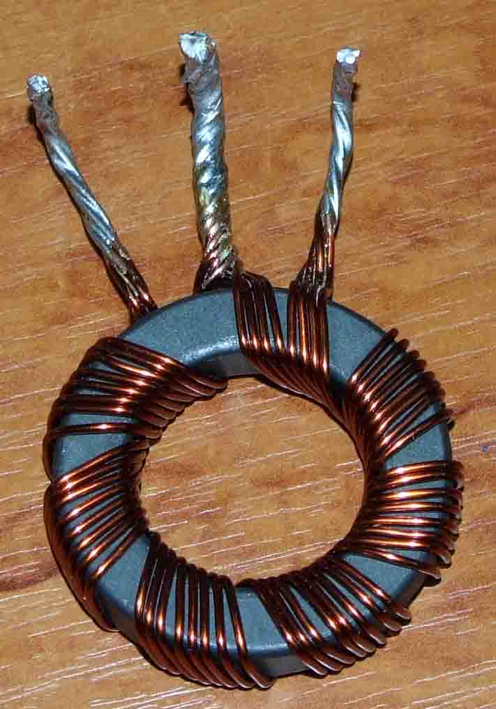

  21. #3140
    Частый гость Аватар для myrci
    22.08.2006
    УКРАИНА г.Харьков
    329
    Привет. Вот решил выложить фото трансформаторов, для преобразователя. За основу будут взяты наработки с опытного образца.
    Кольца К2000НМ, 38*24*7.
    Первичная обмотка содержит по 7 витков в каждой полуобмотке провода 0,85мм 4 жилы в каждой.
    Вторичная намотана проводом 1,25мм в каждой полуобмотке 22 витка. Выходное напряжение расчетное 44 вольта.
    Планируемая мощность до 400вт с каждого кольца. Одно кольцо будет питать два усилителя 2*150вт.
    Скоро будут испытания. Как проведу отпишусь.
    В моем случае допускаю нагрев трансформатора вплоть до 100 градусов.
    Но по пред идущем опыте предполагаю нагрев не выше 70-80 градусов.
