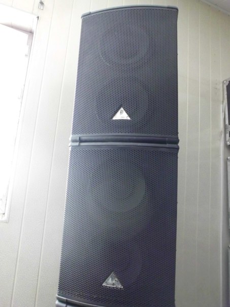

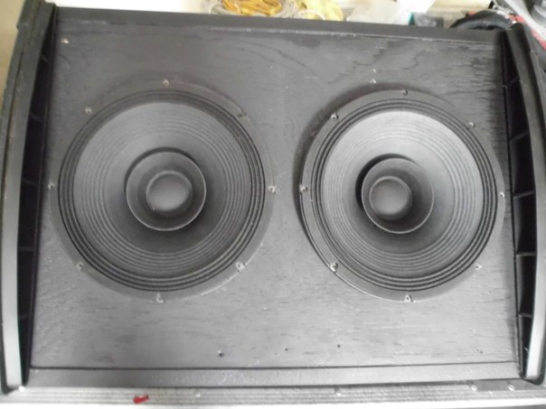

    А, я вот сегодня получил 8 головок 100ГДШ47-16 и собрал 4 монитора. Продул по 150 ватт на брата через процессор с небольшой коррекцией по верхам. Всем понравилось. Можно и как самостоятельные топы запросто ставить.
    Отличная работа! Доделать фазоинверторы мысли небыло? Место позволяет. С 12-дюймовыми подобными по конфигурации нет возможности характерситики сравнивнить?

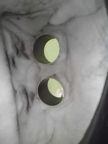

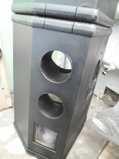

    Справедливо! Объясню: корпуса 80 литров внутренний объем достались от бехры без динамиков, морды сменил, тоннели сзади, настройка 60 герц (ниже и не нужно).

    В варианте с шириками да еще и на мониторы тоннелям на передней панели делать нечего, оттуда срач идет который нам абсолютно не интересен.
