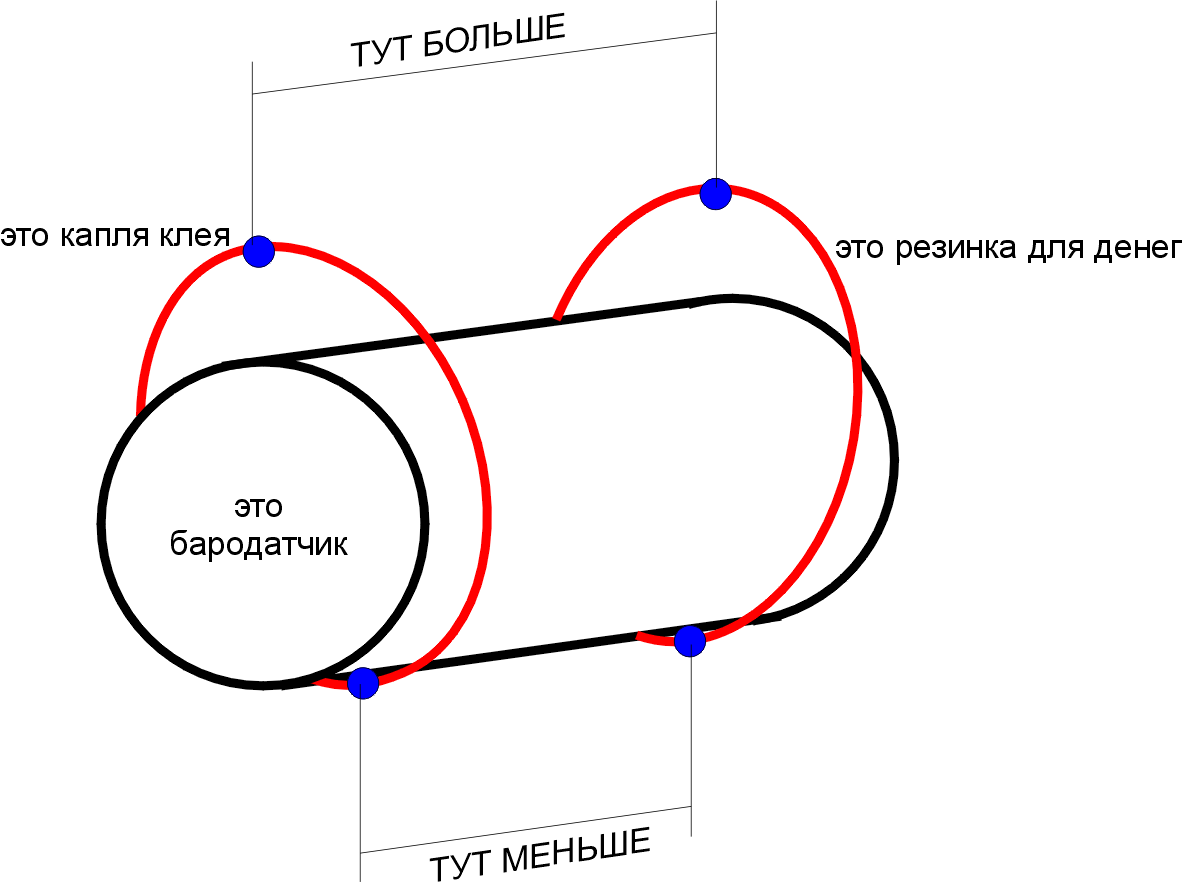

    вешать на резинках, ну как для денег таких. Нет?
    "Шляпная резинка" - смешное название, резинка в нитяной оплётке, продаётся в швейных отделах.

    Не, ничего не городить! Просто крючок, просто каплей клея закрепить резинки на датчике и крючке. Оно же будет стоять в одном положении, главное что бы оно самоустанавливалось после кантования саба.
    По поводу резинок: есть сомнение по долговечности...
    Они УФ боятся, внутри ящика будут служить десятилетия. Да еще и без нагрузки. И я имел ввиду именно просто тонкую резинку, а не оплетенную, она гораздо мягче.
    Цитата Сообщение от старичок Посмотреть сообщение
    В кубике поролона вырезалось отверстие нагретым нихромом, в него-б.датчик.
    Именно это я имел ввиду. Если связь с корпусом будет велика, то две тонких пластины на краях датчика и в них отверстия. Ну как то так.
    С другой стороны связь ящик-датчик может быть стоит наоборот сделать жесткой, с постоянной времени выше рабочего диапазона ОС? Тут я совсем не копенгаген, я практически ничего такого не делал, только читаю эту ветку.

    Желательно, чтобы положение датчика в корпусе было однозначным.
    Ну оно и будет совершенно однозначным. Под собственным весом должно самоустанавливаться. Вот так что ли

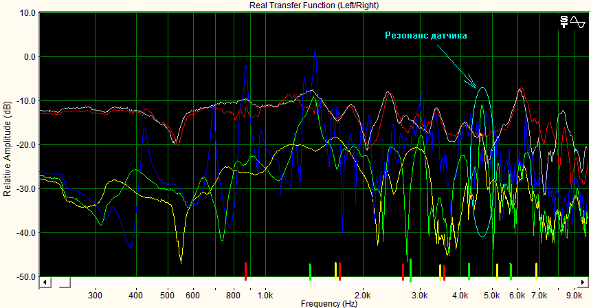

    Померил на ИТУНе. Пока посмотрите, потом прокомментирую.

  11. #3110
    19.09.2008
    Иркутск
    4,949

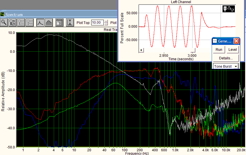

    Очень интересно, отчего резонанс датчика намного выше, чем в конструкции ЭМОС?
  12. #3111
    без фанатизма
    Аватар для Nota Bene
    25.01.2005
    Tartaria
    70
    4,577
    Используются диски от HPA22D с резонансной частотой 4000+_500Гц.
    Поэтому корректней сравнивать с https://forum.vegalab.ru/showthread....l=1#post236914 (вложение https://forum.vegalab.ru/attachment....6&d=1164576495 )

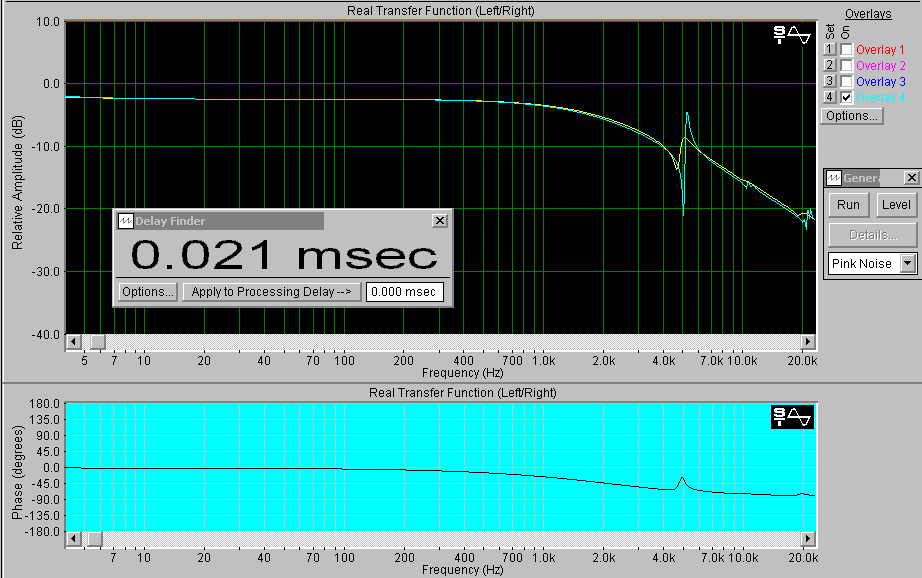

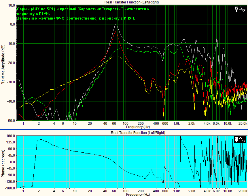

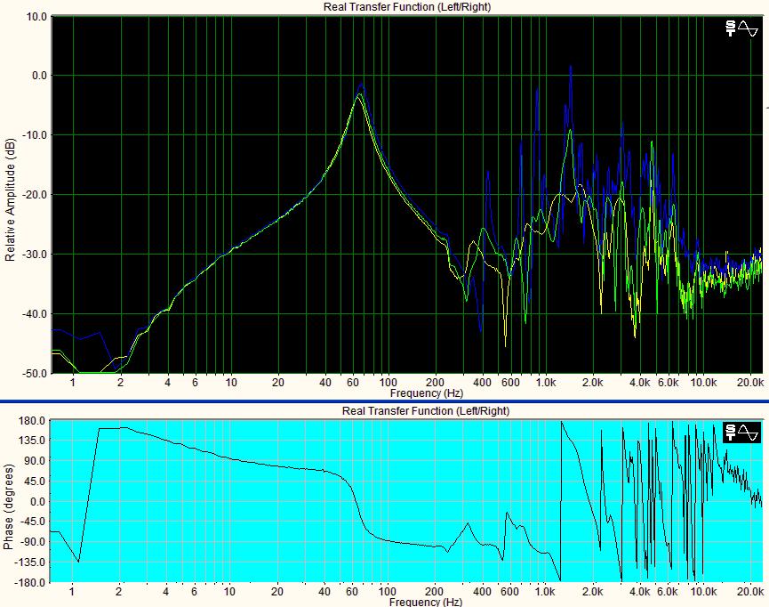

    Вчера намерил АЧХ с ИНУНом. Один график - то же расположение датчика на боковой стенке, другой график - датчик установлен сзади на динамик. Характер демфирования внутри ЗЯ не менял.
ID:	120516 Нажмите на изображение для увеличения.

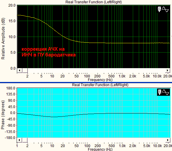

    Раньше (когда делал датчик) снял АЧХ электронной начинки. Первый график - сквозная АЧХ при подаче сигнала на вход через конденсатор 22N, второй график (для оценки подъема АЧХ на ИНЧ) - на входе конденсатор 100uF.

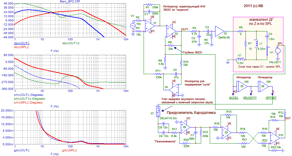

    Проверил датчик на прототипе (макете) ЭБОС-системы. В качестве УМ взят ИНУН. Для устранения ВЧ-возбудов оказалось достаточно поставить ФВЧ 1-го порядка (R4C2). Без нее возбуждается на трех килогерцах. С ней -при дальнейшем увеличении глубины ЭБОС появляется горб на АЧХ в районе 450Гц. Куда втыкать лимитер - еще не думал Для примера показан Tone-Burst 50Hz с микрофона в ближней зоне. Красный график - АЧХ ЭБОС-системы с микрофона, Серый - АЧХ ЭБОС на выходе бародатчика. Синий - АЧХ динамика в АО, зеленый - АЧХ на выходе бародатчика (без ЭБОС).
