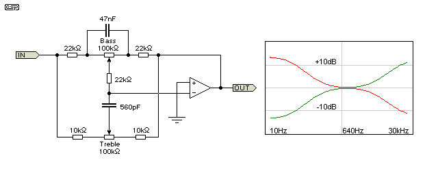

    master-makc, регулятор тембра возьмите отсюда: http://7a0607.at.ua/publ/reguljatory...zery/33-1-0-62
    Вот эту схему:
    УДАЛЕНО за НЕАКТУАЛЬНОСТЬЮ - осталась на странице по ссылке - вторая схема.
    Только она требует переработки - схема старая, под старую микросхему. Для современных ОУ нужно изменить в несколько раз номиналы и выкинуть некоторые детали. Потерпите, подробнее напишу чуть позже.
    __________________________________________________________________
    FM-приёмник у Вас с выходом на наушники?
    Поискал ещё - нашёл хороший вариант тембра от самого Рода Эллиота:
    Вот такой тембр и нужно собирать. В точности, как показано на этой схеме. Преимущества активного тембра - можно использовать резисторы с характеристикой "A" - у них лучшее совпадение параметров в спаренном блоке и они более распространены. На таких импортных резисторах обычно написано 100КА или А100К. Коэффициент усиления у этой схемы в среднем положении движков - 1 (0дБ).
    Эта схема тембра инвертирующая.
    Чуть позже попробую нарисовать полную схему звукового пути.

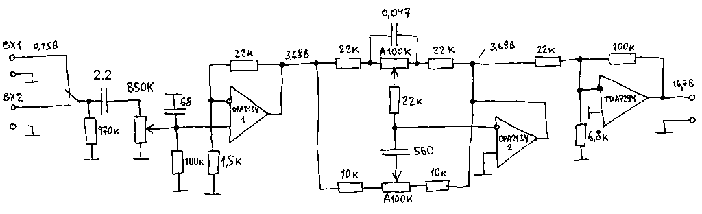

    По умолчанию Re: УНЧ на TDA7294/93
    Для Мастера-Макса: вот такую схему я собрал бы в качестве полного усилителя (кликайте, смотреть в 100% масштабе):
    На схеме отражён только сигнальный путь, без питания ОУ и без обвязки TDA7293. Схема работает от источников с уровнем от 0.25В - это с запасом для всех современных плееров.
