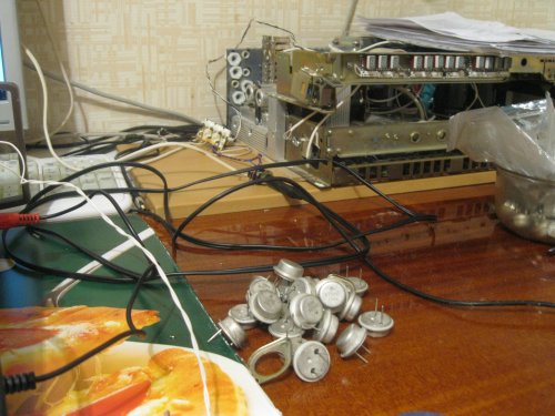

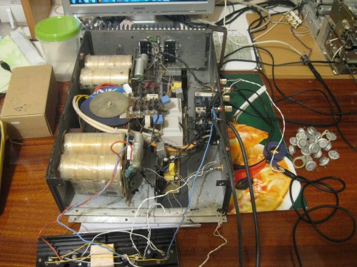

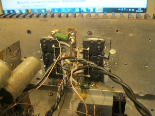

    Свершилось,Zarathustra на германиевых транзисторах ГТ703,ГТ705.

    Парметры
    Vпит-20V
    I-0,230А
    Vсмещения-0,35V(A-B)
    Диоды смещения Д9,напряжение P-N перехода 0,260V
    Напряжение P-N перехода ГТ703-0.130V,ГТ705-0.135
    Вот это интересно ! А какие параметры у каскада - питание , ток покоя , напряжение батарейки ? Стабилен ли ток покоя ?
    ---------- Сообщение добавлено 00.28 ---------- Предыдущее сообщение было 00.26 ----------
    Цитата Сообщение от Unavik Посмотреть сообщение
    Можно ли питать транзисторную часть напряжением +- 45вольт?
    С транзисторами , указанными на схеме , я поднимал питание до +- 50 вольт . Больше не пробовал - не было необходимости ...
    ---------- Сообщение добавлено 00.31 ---------- Предыдущее сообщение было 00.28 ----------
    Парметры
    Vпит-20V
    I-0,230А
    Напряжение P-N перехода - это в смысле , измеренное тестером ? А 0,35 вольт смещение - в реальной работе , так ? Ну и как со стабильностью тока - не сильно плавает ?

    Пока слушаю в наушниках, в течение часа напряжение смещения не меняется, напряжение база-эмиттер ГТ705(N-P-N)= 0.168V , ГТ703=0.187V.
    ---------- Сообщение добавлено 02.33 ---------- Предыдущее сообщение было 02.31 ----------
    Да замеренное тестером

    Диоды смещения приклеены сверху на корпус транзисторов сверху суперклеем.
