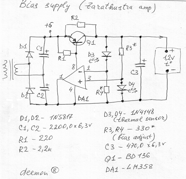

    Вот кстати , простой вариант батарейки на ОУ . В железе ещё не пробовал - только вчера придумал Тут уж схема по принципу "проще некуда" ... ещё упростить можно было бы , если найти подходящую микросхему какого-нибудь маломощного УНЧ для плейеров , карманных приёмников или вроде того . Важно , чтобы микруха была бы сделана по схеме ОУ и имела входы + и - , с низковольтным питанием и током выхода хотя бы до 0,5 А , тогда удалось бы исключить транзистор . А так - LM358 везде есть , а транзистор пойдёт любой PNP средней мощности , да хоть КТ814 . Единственное неудобство с этой схемой - что ток каждого диода-термодатчика ( D3 , D4 ) тут определяется своим резистором ( R3 , R4 ) , а значит - для регулировки тока покоя в широких пределах пришлось бы ставить сдвоенный потенциометр . С другой стороны , для опытов можно использовать обычную схему батарейки , а эту уже ставить в финальный вариант . Резисторы R3 , R4 можно один раз выбрать для нужного тока при данных транзисторах ВК , и ставить в схему уже постоянные , а если нужна особо точная настройка тока - параллельно одному из них можно включить подстроечник .
    Вложение 251921
    Не устаю радоваться твоим неординарным решениям! Так держать! А R2 после запуска надо бы отключать... В Радио 80х-90х было несколько схем-отключателей на диодах. А если ОУ заменить на TL431?
    Ну да , схемка занятная вышла .... она из того класса схем , которые "сами себя стабилизируют" А насчёт R2 - отключать , это уж слишком "жирно" для такой простой штуки , да там и влияние-то от него мизерное - коэффициент стабилизации тут хороший , да ещё кондёр на выходе . Впрочем , сопротивление R2 можно было бы просто ещё увеличить - тут ведь какое дело , для старта схемы надо поднять выход всего-то на несколько милливольт ( чтобы с гарантией превзойти напряжение смещения для наихудшего случая ) , а дальше уже ОУ "подхватит" . Что ещё забавно , если напряжение смещения ОУ распределено статистически симметрично относительно нуля , то для половины всех экземпляров ОУ схема должна стартовать сама , без резистора
    Надо, надо. Делал как-то малошумящий БП на 431 + pnp c ОЭ. С резиком фон сразу на десяток дБ попрыгивает.
    Ну блин , если кто особо привередливый - можно вторую половинку ОУ для этого замастырить .... там же всё что надо , это пара резиков и включить компаратор для принудительного запуска . Притом что R2 тогда убирается .... так что в сухом остатке получается то же + один резик ... хотя как по мне - "блохи" это всё

    Докладываю уважаемой публике:
    ВК Заратустры, собранный на транзисторах ТIP41/TIP42 работает. И, похоже, работает ещё лучше чем на больших транзисторах. Звук более прозрачный, чистый. Теоретически, наверное, так и должно быть: паразитные ёмкости переходов меньше, монтаж в два раза компактнее, всего один конденсатор фильтра.
    Каскад собран по балансной схеме из двух Заратустр, включённых навстречу. Ноль на выходе выдерживается строго (если на входе выдержан нулевой потенциал между горячим и холодным проводами). С током покоя наблюдаю интересную картину: на холодном выставляешь по 100 мА на канал, но по мере прогрева ток уменьшается в 3 раза и через полчаса стабилизируется на 30 мА. Наверное, диоды 4148 имеют более "плотное" семейство ВАХ чем б-э переход TIP*ов. Что в принципе хорошо, ибо точка температурного равновесия более устойчива. Радиаторы практически не греются. Тем не менее 1к в батарейках заменил на 470 Ом. Фотографии, если интересно, выложу позже - ибо первый макет безбожно раздраконен в процессе настройки и устранения досадных ошибок. Но даже в таком виде играет и, вроде бы (на слух), даёт фору "большой" Заратустре ))
    Такое долгое установление - это странно ... тем более , если радиатор мало греется . Скорее всего , на платках батареек не сделана должная тепловая связь между транзисторами , в соответствии со схемой ... и так как тепловая постоянная времени явно больше , чем у радиатора ( до диодов-термодатчиков тепло от транзистора по любому за минуту уж должно дойти , а тут аж полчаса ) - то это связано с установлением теплового режима в каком-то другом месте , или в корпусе в целом - если платы уже стоят в корпусе . Так что лучше тут проверить именно монтаж батарейки , и именно не в электрическом , а в тепловом смысле
    В "тепловом смысле" всё сделано аккуратно. Проблема может быть в том что пробник делался из того что было под рукой. Вместо BC550/560 стоят другие маломощные. Скоро приедут детали и начисто соберу точно по схеме. Тогда и посмотрим на тепловое поведение.
    Там тип маломощных транзисторов не очень важен - желательно только ставить комплементарные ( как BC550-560 ) , плюс обязательно тепловая связь между двумя маломощными транзисторами ( это для батарейки по схеме Шиклаи , с 5 страницы темы ) . Кроме того , если монтаж плотный - желательно располагать два маломощных транзистора батарейки симметрично относительно мощного выходного транзистора , чтобы он , нагреваясь - передавал им тепло одинаково .

    А, вспомнил! Делитель инв входа привязывался к выходу БП через диод в прямом направлении, в точку диода и делителя включался запускающий резик. Фишка в том, что запускающий резик отделяется от нагрузки этим самым диодом, т.е. не образуя с ней делитель. Вследствие этого запускающий резик можно выбрать под 100кОм и его влияние на чистоту выхода минимально.
    Лучшее решение ( если не использовать вторую половинку ОУ ) - это 2 диода и резистор Надо с выпрямителя подать ток ( несколько миллиампер ) через резистор в первый диод ( второй вывод заземлить ) , а напряжение с него - подать на вход (+) ОУ через другой диод . Тогда при старте ток второго диода приподнимет потенциал входа ОУ , а после старта - второй диод закроется , и весь этот "аппендикс" перестанет влиять
    Как же их расположить симметрично если их надо скрутить проволокой и обмазать термопастой?? Я имею в виду пару 550/560. Они как сиамские близнецы, ничего между ними не расположить... ))
    Выходной транзистор батарейки (использую TIP42) - не нагревается вообще. Передавать ему нечего. Раньше я ставил эти транзисторы на маленький радиатор, а теперь не ставлю. Зато маленький радиатор потребовался для L7805, она грелась заметно.
    Пораскинув мозгами, я понял что улучшения в звуке могут быть так же следствием:
    - использования Кроны для питания батареек (лень было мотать две обмотки на 6 В, купил две Кроны и запитал от них L7805). На один вечер их хватило...
    - основное питание на этот раз выпрямлялось мостом на диодах Шоттки.
    Наверное, эти обстоятельства - по отдельности или вместе - тоже могли влиять на звук.
    И вообще, моя мини-Заратустра наверное очень серьёзно отличается от вашей тем что работает от пониженного питания на высокоомную нагрузку с высокой чувствительностью. Токи и мощности на порядок меньше - отсюда несколько необычное поведение макетов.
