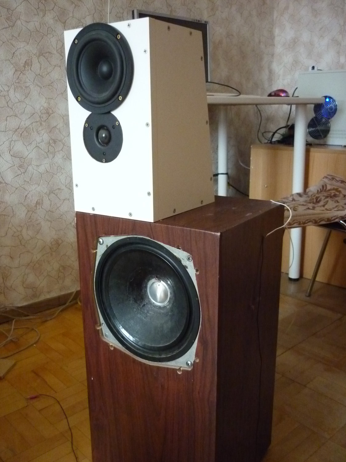

    06.07.2008
    Ижевск
    1,120
    у меня герметичность нарушилась , диффузор свободно ходит . Даже слышно сильно воздух , из щели какойто идёт.
    Попробую устранить , но боюсь от самого главного фона может не помочь.
    Колпачка нет совсем.
    Только датчик. Я думаю пивное донышко само как колпачёк хорошо работает.
    Ещё один колпак это лишний вес , моё мнение.
    Фото выложу ( но раньше выкладывал почти такое).
  15. #3074
    Частый гость Аватар для старичок
    01.06.2010
    361
    Вот из-за отсутствия герметичности у тебя все беды! Так почему 8 Ом ?

  17. #3076
    06.07.2008
    Ижевск
    1,120
    Датчик как в инструкции с креплением за центр.
    Реакция как на видео но не такая сильная чувствительность (неужели датчик не герметичный , прокленный он ).
    Вот два фото пока , остальные через пару дней и видео сделаю.
    Сегодня ещё хуже стало , за динамики боюсь.
    Вчера 0.5 вольта постоянки даже на них попало на 5 сек , надеюсь не подпортились.
    (без эмос усилитель постоянку не выдаёт ).
    Пьезодиск имеет + и - , может быть перевернуть его полярность ?
    Когда динамик неподвижен сигнала нет ЭМОС пытается его удерживать в неподвижном состоянии ?
    Может быть мне инфраниз надо лучше отрезать или систему ужержания нуля на выходе смотреть ?

  19. #3078
    06.07.2008
    Ижевск
    1,120
    Система выключена на видео , ибо не работает оно у меня
    Отдельный пылезащитный колпачёк не хотел ставить из за веса (Да и нет его уже у меня ).
    Я наоборот узнать хотел , у пьезодиска существует +- ?
    имеет значение это для ЭМОС ?
    Пару дней ещё понастраиваю сам попытаюсь .
    После этого сделаю подробные фото видео и описание для вас.
