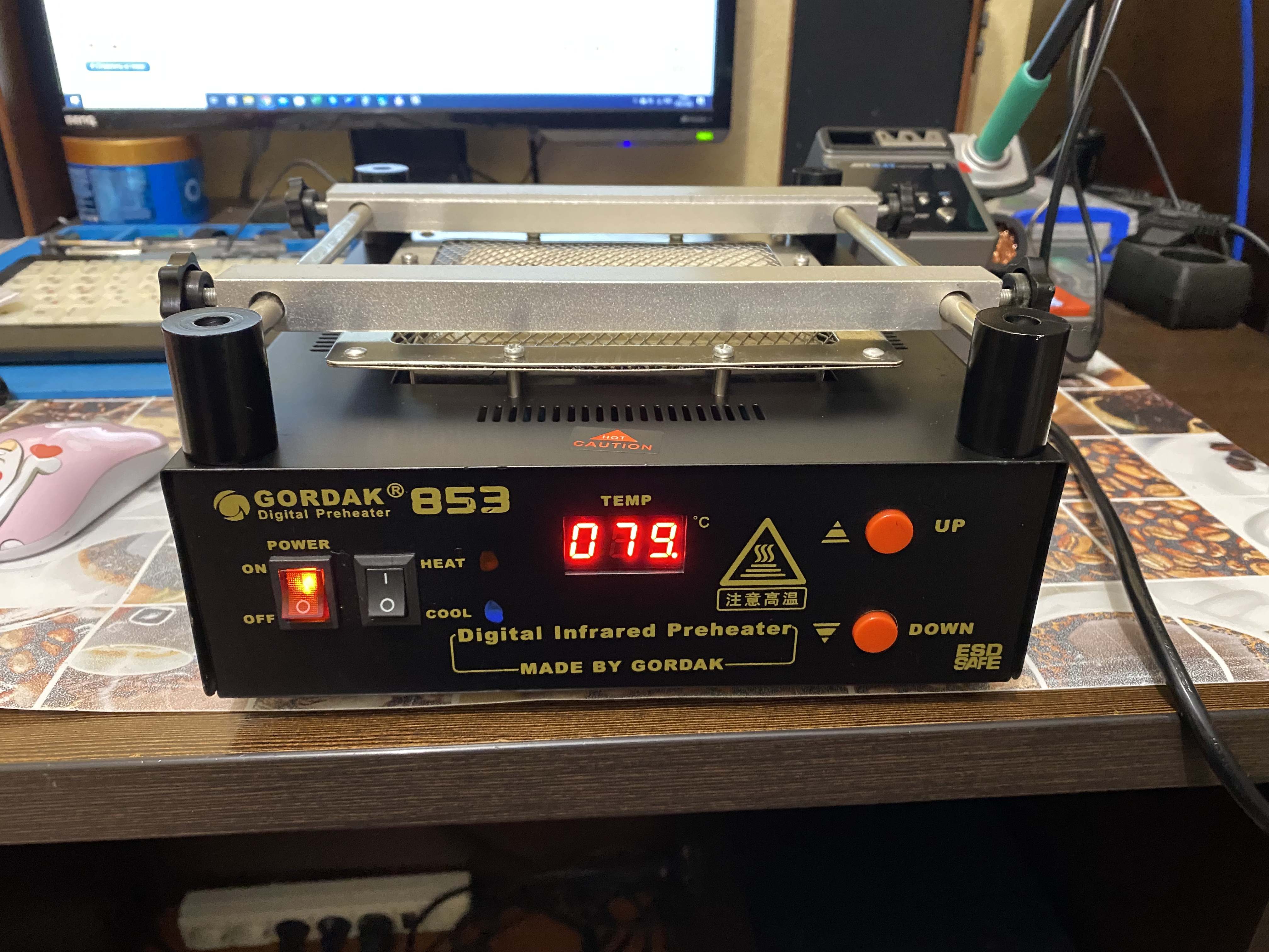

    Года три назад взял на али такой подогрев, очень удобная вещь за относительно не большие деньги.

    Мне такое несколько слишком, у меня объёмы всё таки любительские. И если иметь отдельный подогрев всё таки мне лучше что бы он был не больше 100гр шоколадки и такого же объёма и безпроблемно прятался в ящик стола.
