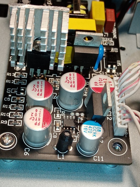

    Дорабока блока питания. Плата и конденсаторы БП сильно нагреваются. Китайцы сэкономили на диодах вторичной стороны блока, их следует заменить на более крупные подходящие, я поставил MBR10100, ничего не сверлил, загнул ножки и повесил небольшой радиатор, также заодно заменил электролиты на твердые. Плата теперь не перегревается. На всякий случай накоеил небольшие радиаторы на лимон и микросхему со стертой мркировкой.

    Russ3000, а «перегревается» в цифрах - это сколько?
  11. #3051
    24.01.2013
    Pskov
    1,547
    По умолчанию Re: помогите с выбором осциллографа.
    Диоды около 100 градусов, микросхема стабилизатора 96, конденсаторы 70-75, подумал, что это многовато и плата целиком грелась за счет меди. Теперь, после переделки, диод с радиатором 48 градусов.
  12. #3052
    12.09.2008
    Калуга
    3,151
    Да, это совсем за гранью!
    OMG , и вот "это" вот люди покупают - то есть сознательно отдают за "это" свои деньги .... куда катится мир ?
  15. #3055
    24.01.2013
    Pskov
    1,547
    Когда покупаешь, то не знаешь как там все плохо, но зато дешево. Пару взмахов паяльником и все работает, если не лень и руки из правильного места.

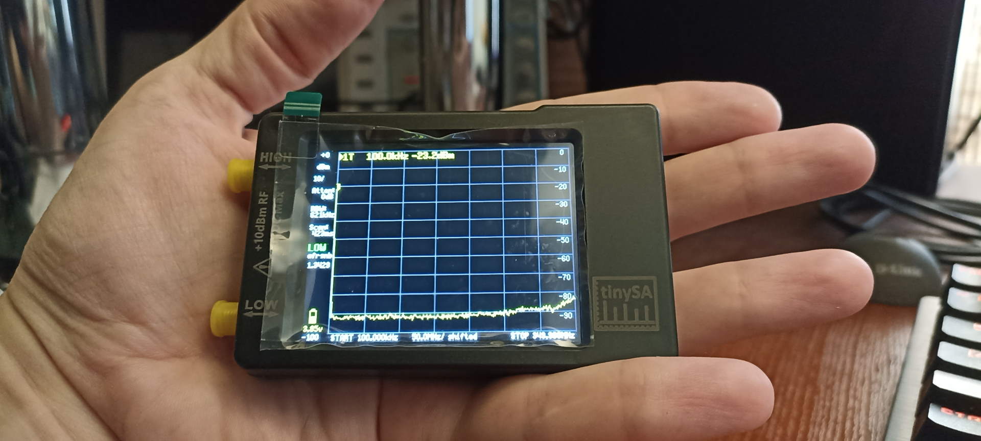

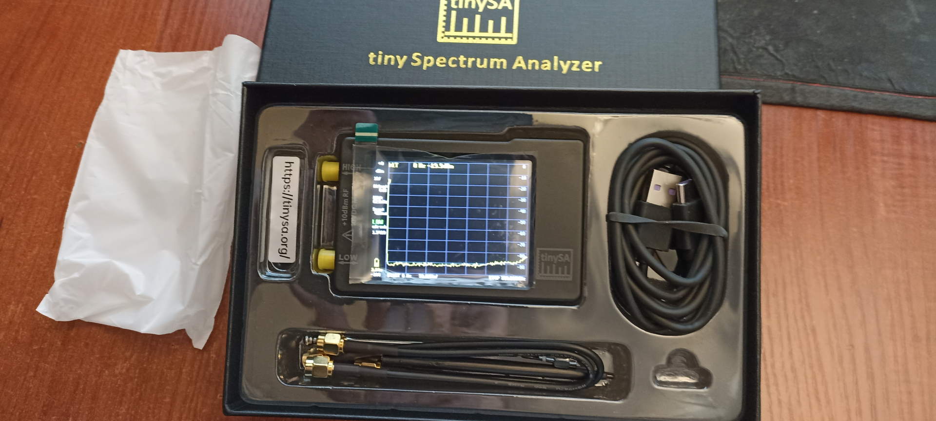

  20. #3060
    Завсегдатай Аватар для l3VGV
    02.05.2009
    Псков
    1,027
    Игрушка пришла крайне быстро.
    И ведь не обманули - крохотная.
