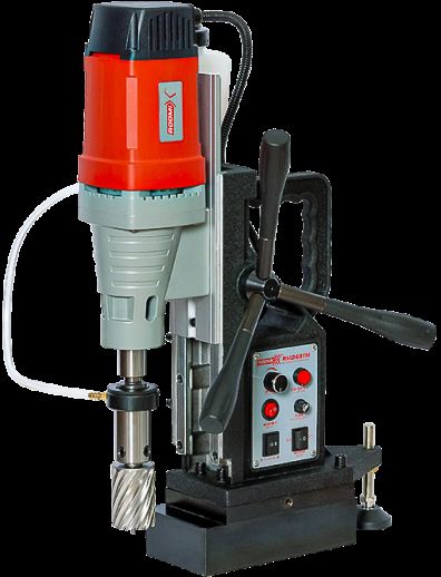

    Вот чем надо нарезать резьбы
    https://www.rodmix.ru/magnitnye-stanki/
  19. #3039
    19.09.2008
    Иркутск
    4,973
    По умолчанию Re: AliExpress?
    Резьбы надо нарезать тем, что имеет автореверс. Строго специальное оборудование.
