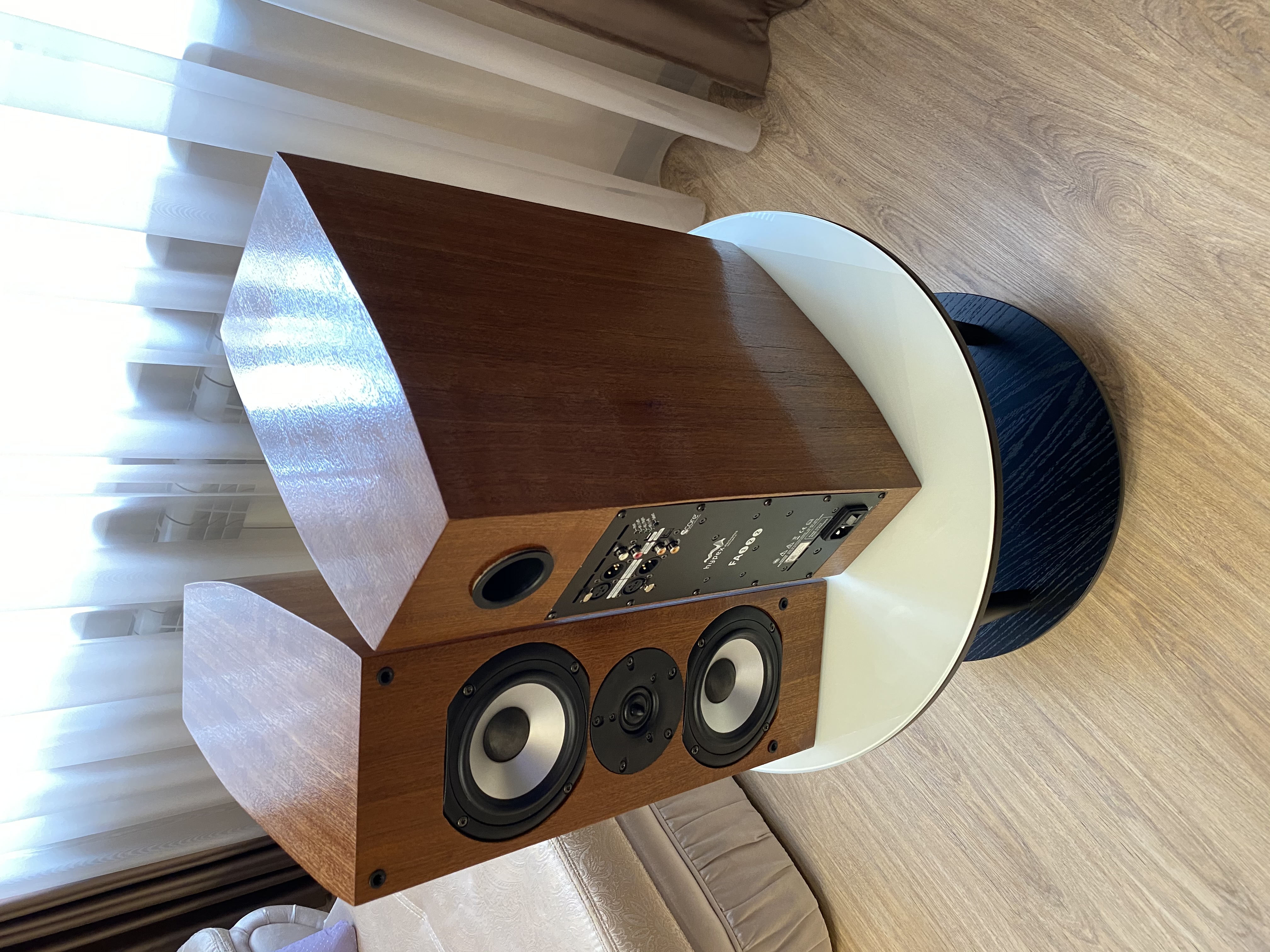

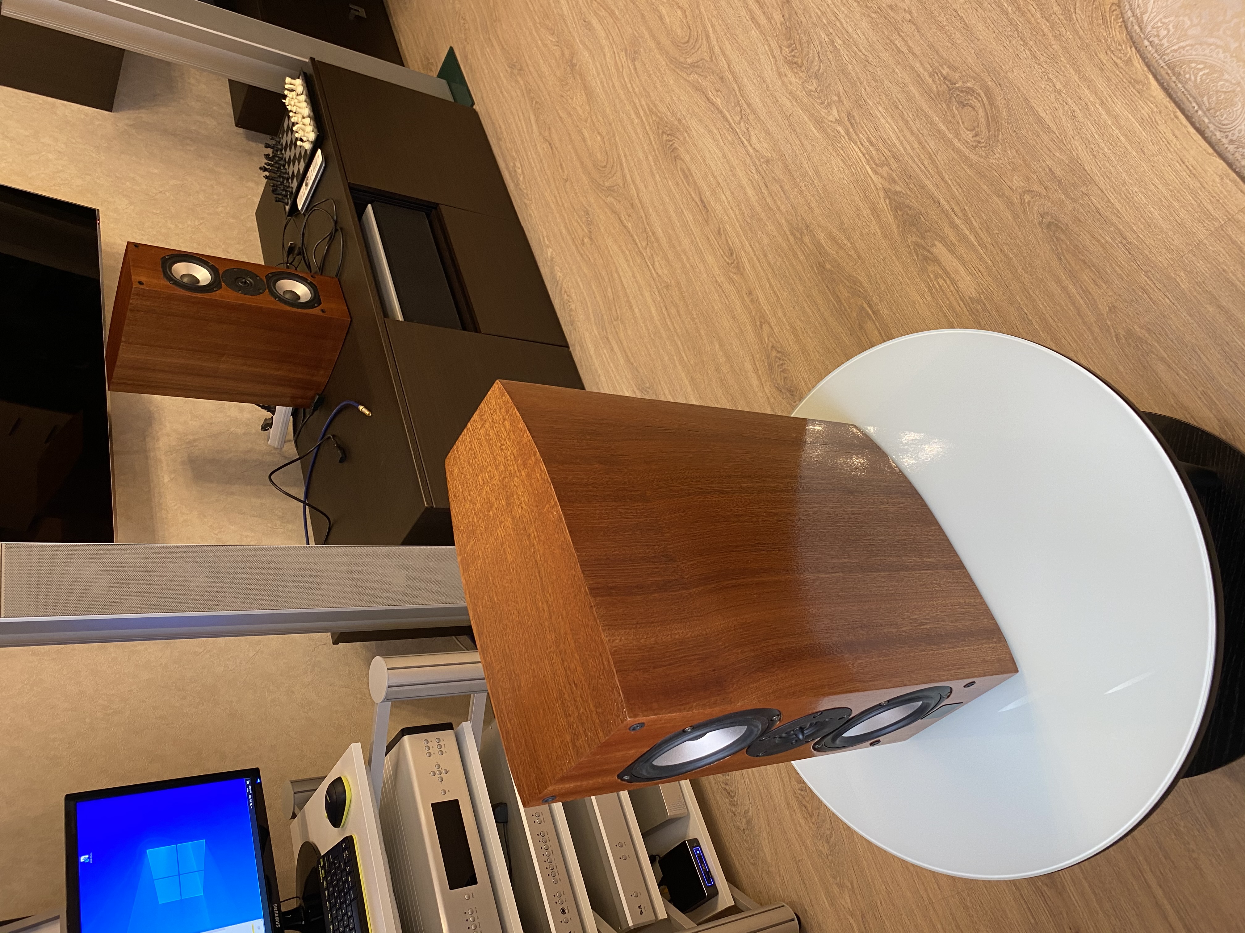

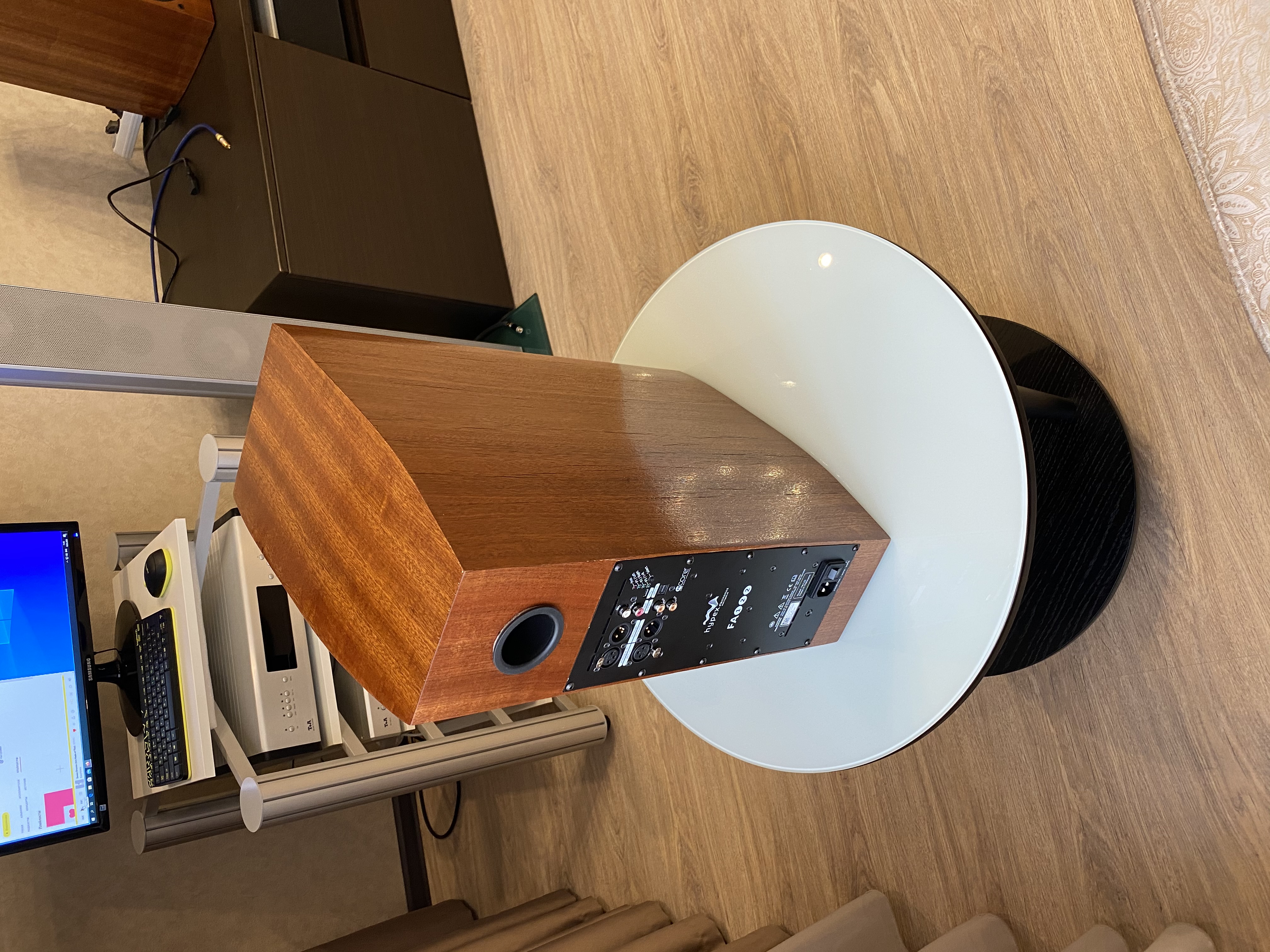

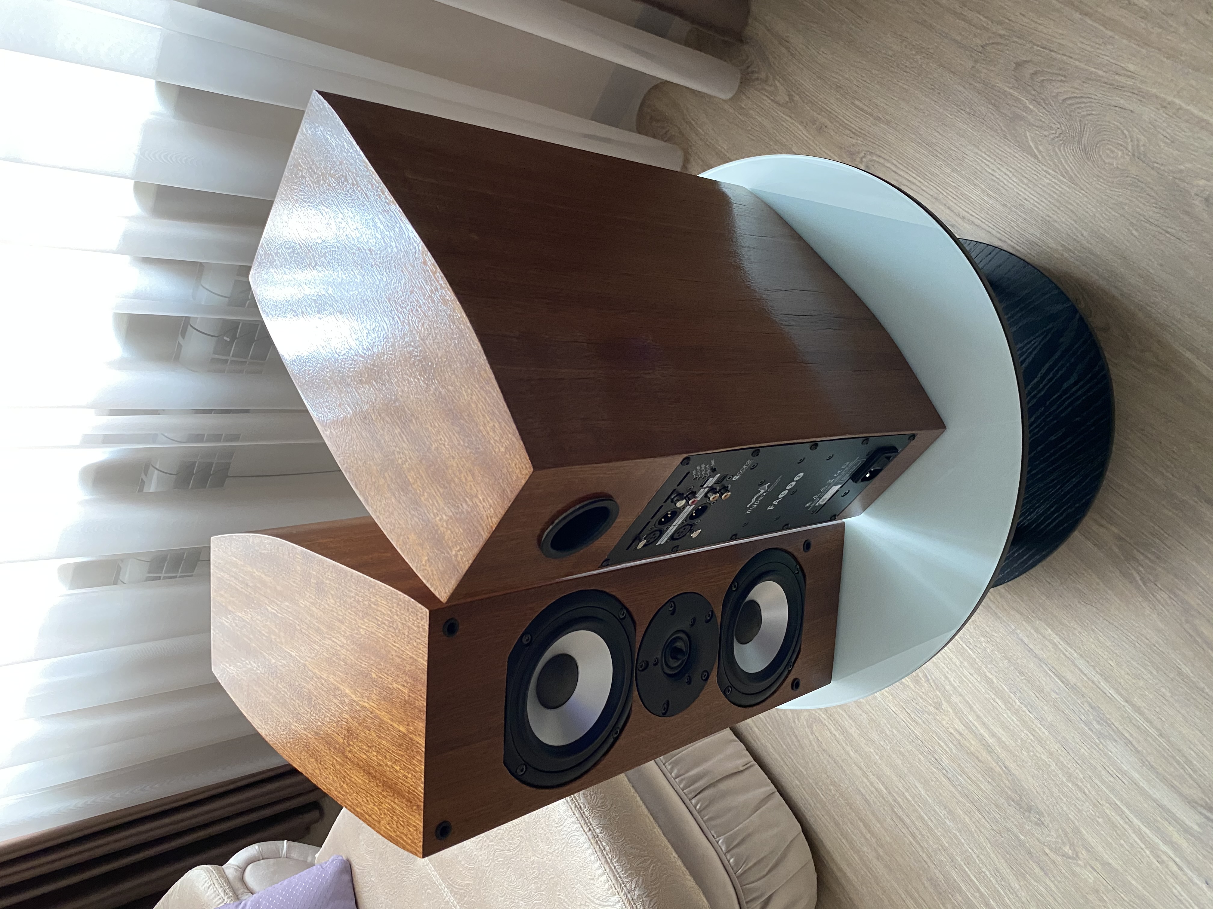

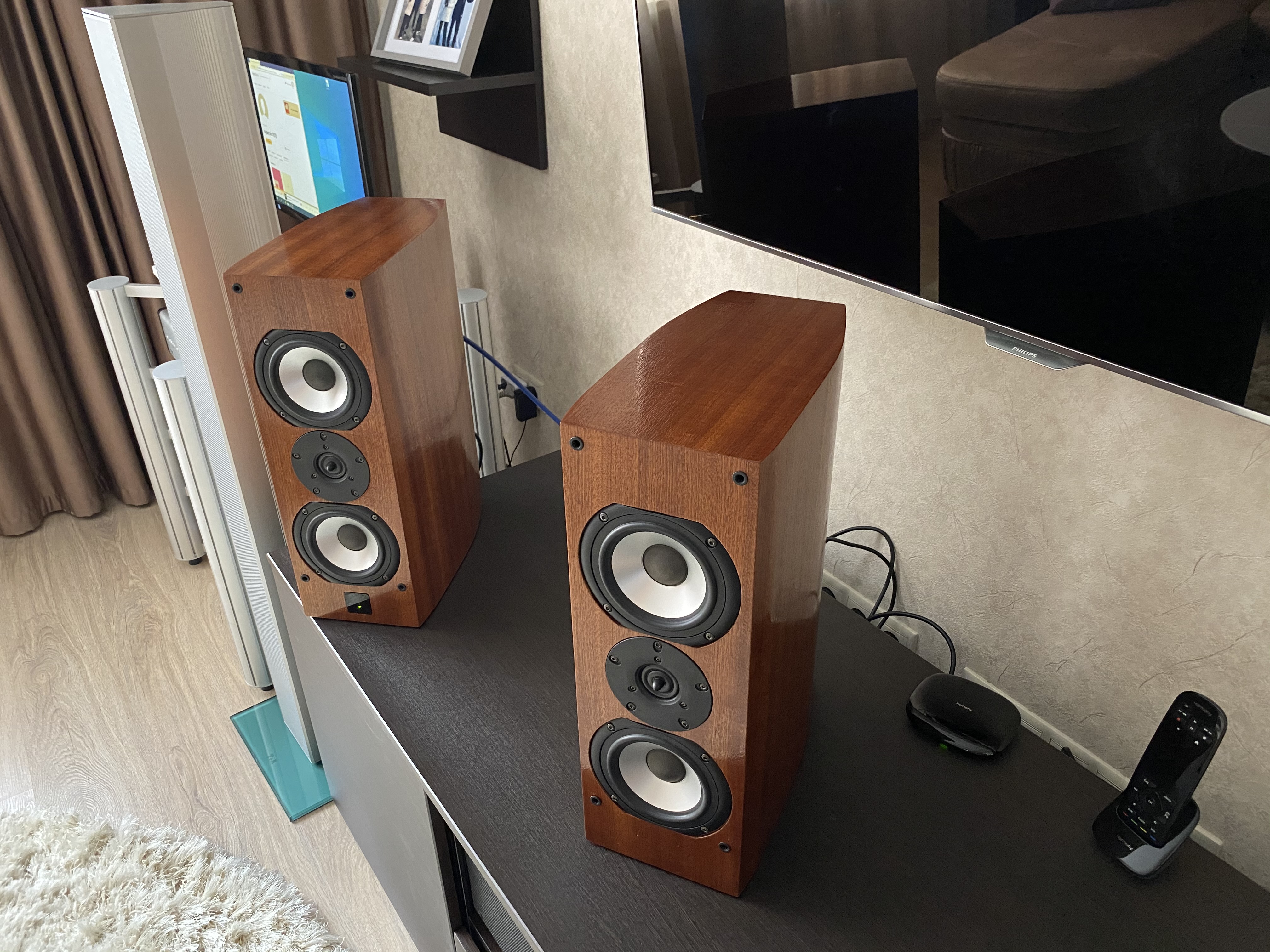

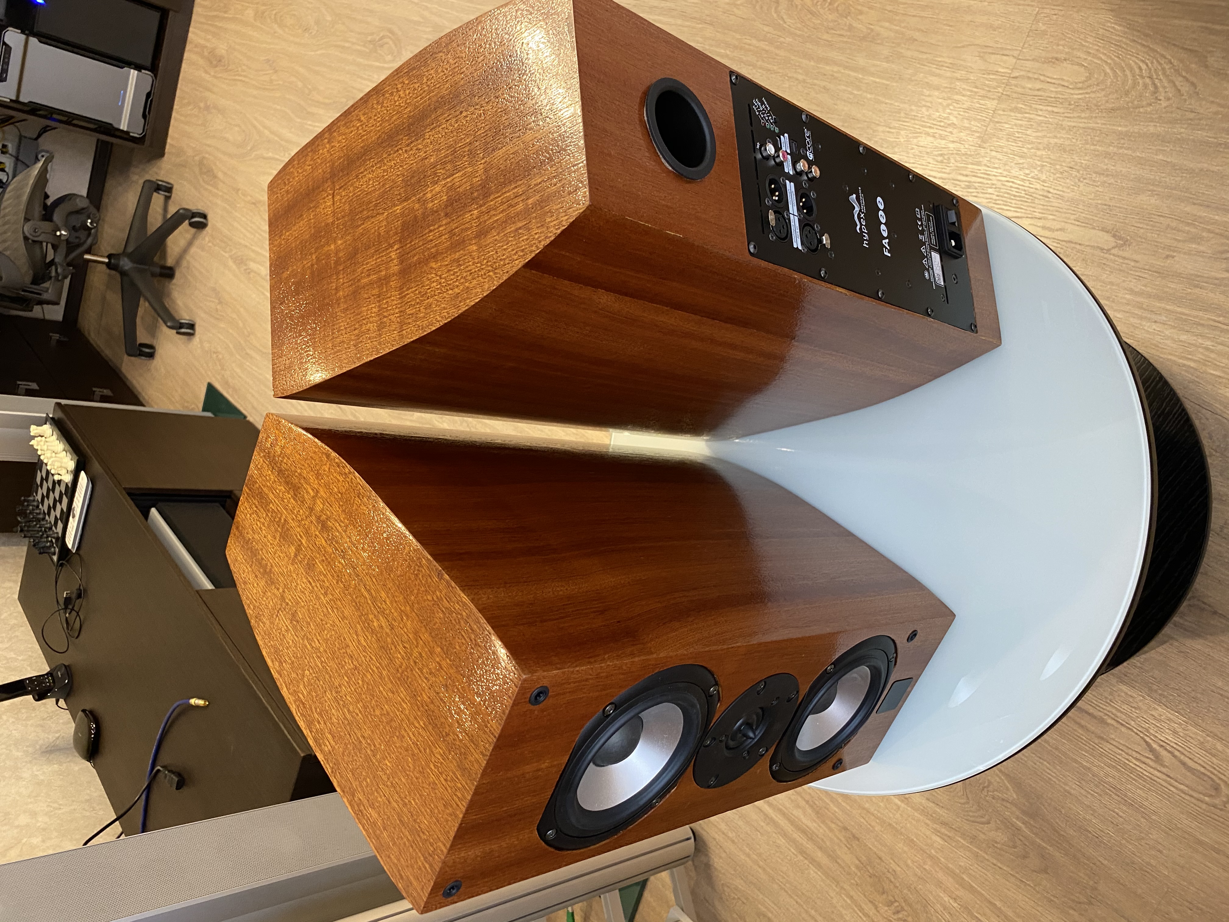

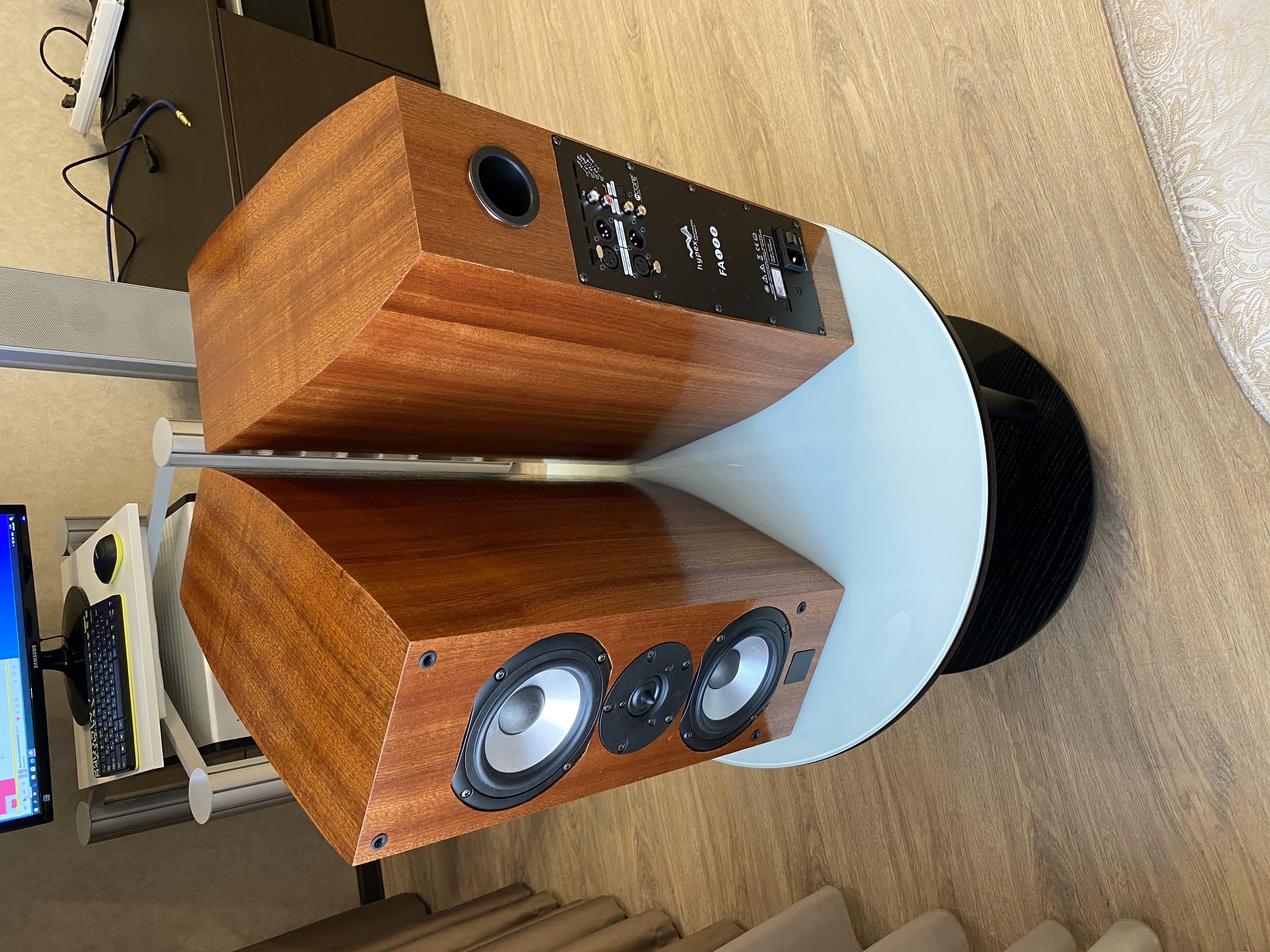

    Решил показать свои поделки.
    Фанеровал второй раз в жизни, думал все косяки оставил в первой попытке.
    Фигушки, здесь их тоже предостаточно, но несмотря на это результатом доволен.
    Шпон Сапеле радиальный, клеил на Titebond II с помощью утюга, лак Fast-drying polyurethane Minwax глянцевый.
    Схалтурил, не стал промежуточно шлифовать, за счет этого фактура получилась похожая на дерево - мне так даже больше понравилось.
    Фото не очень получилось, в зависимости от интенсивности света шпон по разному выглядит - от бабушкиного трельяжа, до красного дерева в каком то замке)
    Шагрень может служить средством выразительности текстуры, но не на сапеле. На шпоне дуба, или какой другой крупнососудистой породы она может очень даже смотреться. А сапели любит гладкий глянец. Особенно, у советских людей - ибо всю эпоху Брежнева гнали шпон сапеле под наливным полиэфирным лаком. Целые поколения выросли на этом дизайне. Еще сапеле отлично выглядит под масло-воском. Выглядит даже богаче, чем под лаком - но требует подновления лет через пять.
    Здесь, кстати, ошибка в последовательности слоев. Надо было сначала порозаполнителем пройтись. Тогда промежуточная шлифовка межслойная требовалась бы еле-еле.
    Задняя панель выглядит прямо по фабричному. Шелкография?
  19. #3038
    Частый гость Аватар для sVIVs
    30.03.2019
    Орехово-Зуево
    324
    По умолчанию Re: Отделка корпуса шпоном
    Поначалу так и планировал - хотел потренироваться перед дорогим шпоном - птичий глаз и т.п.
    Сложно для меня, да и лениво - акустика пойдет на работу в кабинет, поэтому вряд ли буду заниматься обновлением покрытия.
    Разбавлял лак уайт спиритом и им делал первый слой. Думал это будет достаточно)
    Готовые модули Hypex FA122.
    В другой раз лучше купить порозаполнитель. Он ложится более толстым слоем и гораздо легче шлифуется, чем лак. Его специально таким делают.
  21. #3040
    30.03.2019
    Орехово-Зуево
    324
    Так и поступлю.
