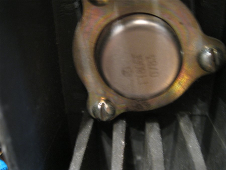

    По умолчанию Re: Вопрос по усилителю для наушников И. Семынина
    Если бас отсутствует, скорее всего возбуждение на ВЧ. Для начала поставьте резисторы 200...300 Ом в базы 139 - х и 3...10 Ом в базы 908-х.
    Фото бескорпсных 908 - х выложить можите. Лучше и всей конструкции тоже.
    Фото
ID:	187359   Нажмите на изображение для увеличения.
ID:	187360   Нажмите на изображение для увеличения.

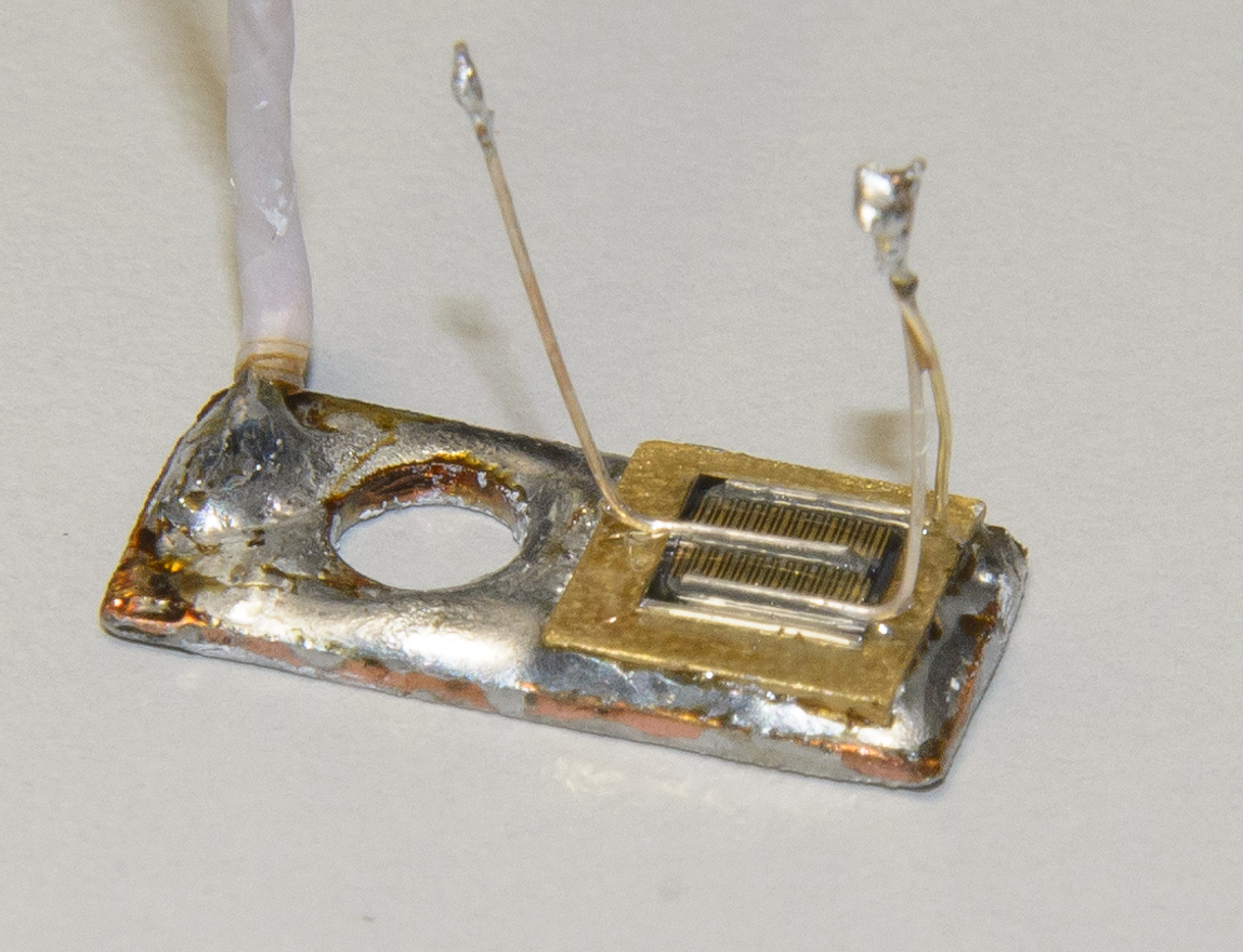

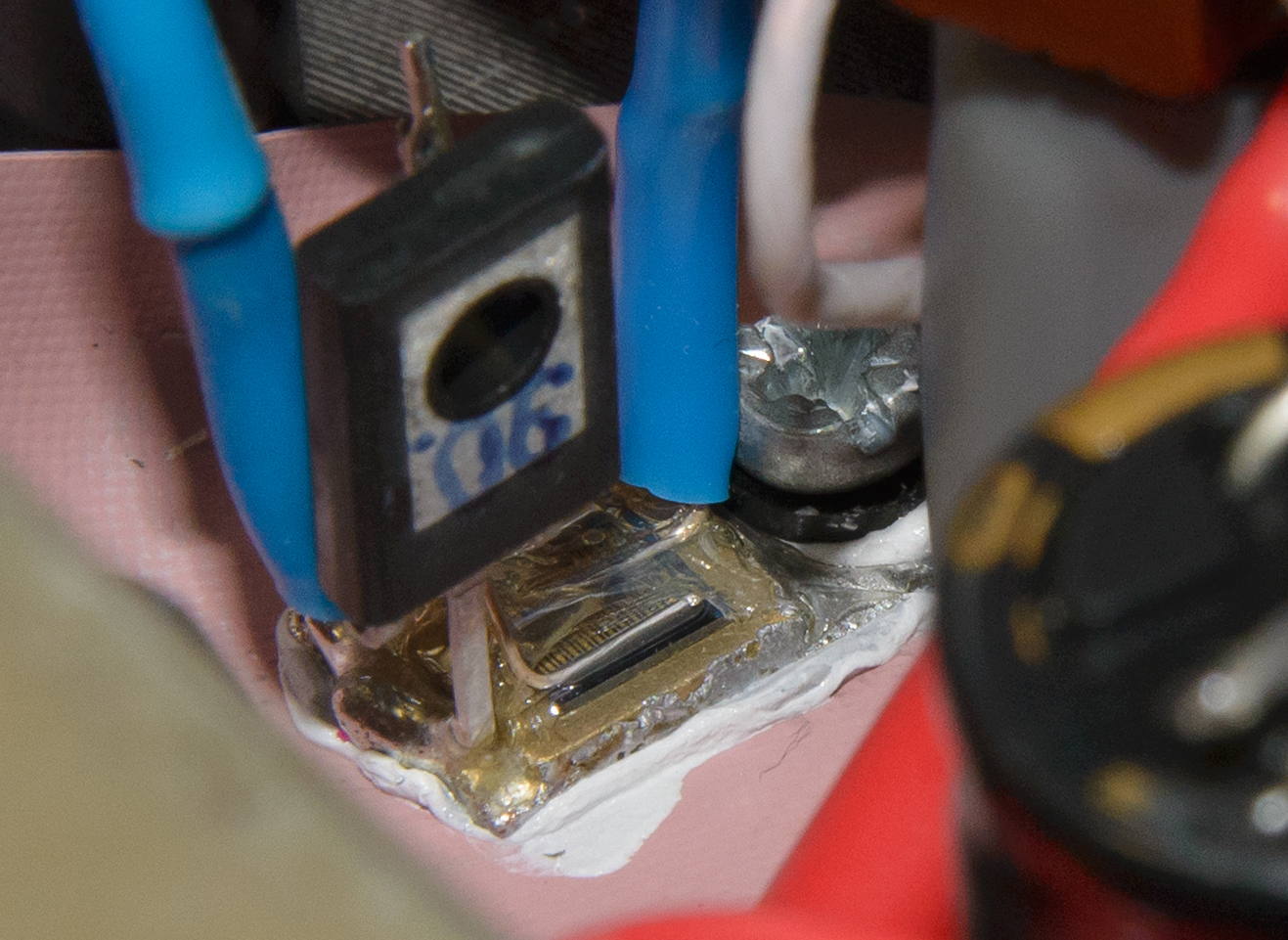

    solo22007, а где вы их взяли, если не секрет? У них какое-то отдельное наименование, индекс, буква?
    2Т908А-2
    Заказывал в Элитане по 90р 10шт. Когда пришла посылка, был неприятно удивлен. Пришлось ломать голову как их применить(припаял подложку на медную пластину с отверстием).

    solo22007, благодарю за ответ.
    И какие у них были бета в этом десятке? Каков разброс и среднее значение?
