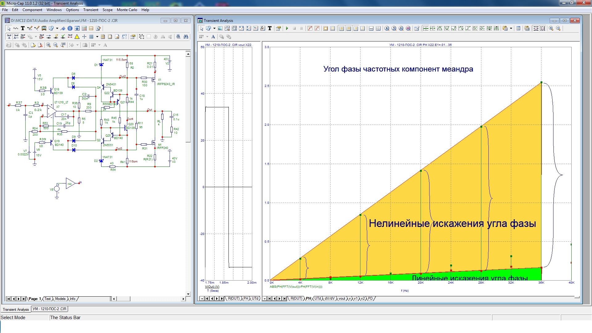

    Цитата Сообщение от nemool Посмотреть сообщение
    Как на графике выглядят "линейные и нелинейные искажения угла фазы усилителя"?
    Подобные графики в теме не раз представлял полученные эмуляцией и реальными измерениями.
    На рис. модель одного из популярных на ВЕГАЛАБ усилителя.
    На вход модели усилителя подан меандр 4 кГц,
    на выходе усилителя меандр приобрел небольшие четные гармоники из-за динамического разбаланса усилителя.
    Зона линейных искажений угла фазы гармоник меандра (зеленая), где уровень меандра на входе усилителя не влияет на угол фазы нечетных гармоник выходного напряжения.
    Зона нелинейных искажений угла фазы гармоник меандра, тут проявляется эффект амплитудно-фазовой конверсии -
    уровень меандра на входе усилителя влияет на угол фазы нечетных гармоник меандра выходного напряжения.
    Это средний результат для модели усилителя, может быть на порядок лучше или хуже.
    Реальные усилители как правило дают искажения угла фазы на порядок хуже от результата, полученного в модели.

    По теме вверх можно подняться и почитать о проведенных экспериментах взаимодействия усилителей и ДГ ЕMINENCE, MAG, советских динамиков.
    Была найдена причина влияния импеданса кабеля на звучание динамика.
    Были найдены причины возникновения больших нелинейных искажений фазы звуковой волны вблизи резонансных частот динамиков.
    Влияние выходного импеданса усилителя на уровень нелинейной фазы звуковой волны....
    И много другого на мой взгляд интересного.
    Часто "местные эксперты" утверждают, что фаза никоим образом не влияет на звук,
    скорее поэтому на найденные эффекты нелинейной фазы звуковой волны внимания мало кто обратил.
