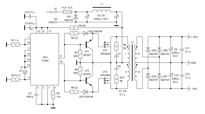

    Вобщем, спустя почти год, вернулся к своему Авто-ПН. TL494, ключи IRF3205, кольцо 40х25х11, первичка 6 витков 4х0.9. Частота ~90 кГц.
    Без нагрузки, при питании 13.8В, на выходе +/-32В. Подключил нагрузку (кипятильник), ток потребления 3.2А, просадки нет, либо меньше 0,1В (источник стабилизированный). На выходе +/- 22В. Сильно греются резисторы снабберов в первичке (0,1мкф + 50 Ом 2Вт) и сами ключи. После 30 секунд работы и те и другие невозможно держать. Без нагрузки слегка греются только ризисторы снаббера. Кольцо всегда холодное. Осциллографа нет
    Я вот думаю, не опростоволосился ли я, поставив на раскачку КТ3102? или 3107, не помню уже, давно собирал.

    ставь кт973\972 и будет тебе счастье. У кт3102 ток коллектора 200мА. Мне кажется фронты фиговые. Какие резисторы в затворах? Раз работает но ключи греются велики динамические потери.
    Так это раскачка, или "защёлки" на 3102/3107? Нужно вспомнить, "пролистай" схему по плате.
    Для такой частоты это не снаберы, а реальная нагрузка при конденсаторах 0,1мкф.
    При благоприятных обстоятельствах максимальная мощность ПН около 110Вт. Кольцо "тяжёлое" для такой слабой первички.
    Думай. Думай всегда…
    дак при худшем раскладе не более 20Вт...
    при плотности тока 7-8А/мм2 240Вт спокойно. 470Вт габаритная. Многие завышают плотность тока...Это ведь не 50Гц. Тут условия охлаждения играют решающую роль. Если первичка сверху и медь не чем не закрыта(изолента и т.д) то можно плотность тока поднять до 7 спокойно. + В усилителях не постоянная потребляемая мощность.
    Добавлено через 3 минуты
    Ivan, попробуй в снабберах 1nF поставить вместо 100n. Должно помочь...

    Спасибо за советы. Транзисторы 3107.
    Схема вот эта, только R3=5,6к :
    Удивился я использованной нагрузке: кипятильник 220В 1кВт. Мультиметром не звонится ни на одном пределе - от 200Ом до 2МОм. Подключил к ПН - нагревается. Звонил утюг - 20 Ом

    Дело в слабом транзисторе и большой емкости снабберов, а также в отсутствии дросселей после диодного моста..
  20. #2999
    28.03.2005
    45RUS
    116
    Дроссели я предусмотрел и установил сразу. Поставил в снабберы 1нФ. Резисторы, ясное дело, греться перестали. Питание выставил 12В. Подключил тот же кипятильник. Ток потребления 2,8А. Без нагрузки на выходе +/-27. С нагрузкой +/-20. И под нагрузкой трансформатор засвистел. Ключи греются так же. VT1, VT2 пока не менял.
    BC557, примененные в вышеприведенной схеме тоже имеют ток коллектора 200мА.

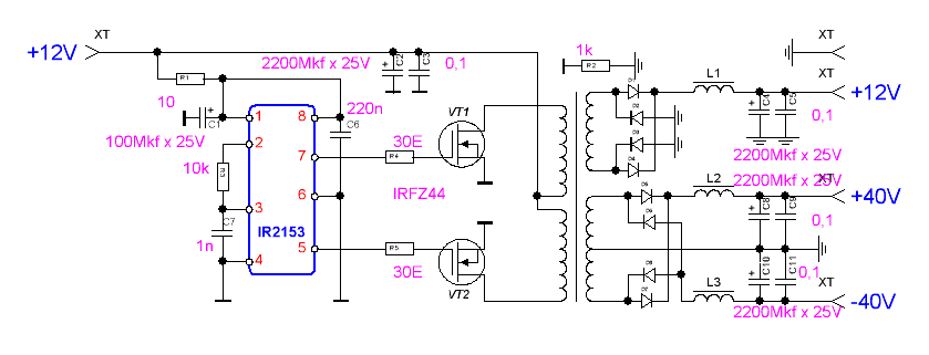

    значт нашёл у себя 2153, дело движется к макетке
    при 24в питании какой резистор поставить по питанию 2153?
    Для ключей есть дарлингтоны советские, кт827а, да и радиаторы то-3 большие тоже есть
