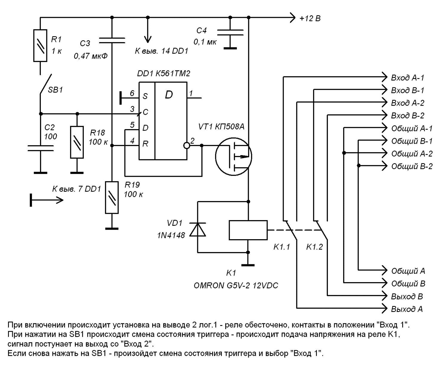

  10. #289
    Частый гость Аватар для Sid_VA
    18.03.2006
    341
    По умолчанию Re: Селектор входов
    Цитата Сообщение от _jn79 Посмотреть сообщение
    на два входа ... будет ли работать от 5 вольт ?
    Будет. Схема проста, но плохо справляется с подавлением дребезга контактов кнопки.
    Не всё познаётся в сравнении.

  12. #291
    Частый гость Аватар для jn79
    24.04.2006
    Омская обл.
    209
    как малой кровью (не сильно усложняя схему) избавиться от дребезга ?

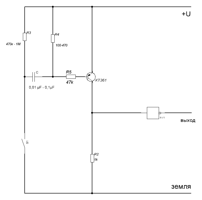

  14. #293
    30.11.2007
    Россия.Ц.О. Рязань
    81
    Я использовал вот такую схему. Ложных срабатываний практически не было.
Название:	устранение дребезга.GIF
  15. #294
    18.03.2006
    341
    С2 увеличить до 1000-3300 пФ, R1 - 10k. Это если очень малой кровью.
    С3 можно уменьшить до 0,1 мкФ.
    Лучше, если сделать на 2-м триггере запускающий одновибратор - проблема дребезга контактов пропадет совсем.

  17. #296
    39,180
    Эта схема (#214) - классика, и она прекрасно справляется с дребезгом кнопок, подключенных с CMOS логике. На ТТЛ* - не работает.
    Только С2 и R18 лучше увеличить раз в 10 обоих.
  18. #297
    18.03.2006
    341
    В моем опыте - подавление дребезга в этой схеме плохое.
    Применение одновибратора на втором триггере гарантированно избавляет от проблемы дребезга контактов, немного усложняет схему, но в данном случае - оправданно.
  19. #298
    39,180
    Я применял подобную схему много раз, никогда не было никаких проблем.
    Даже с П2К или ПКН-150.
    Добавлено через 2 минуты
    Чем лепить одновибратор, лучше использовать второй триггер как RS, только кнопка нужна с переключающими контактами. Подавление дребезга - абсолютное. Эта схема широко применялась для ТТЛ*, а вот схема в #214 как раз и была придумана для CMOS, где при правильном выборе тау1 и тау2 - с ней никаких проблем с дребезгом нет.
    Последний раз редактировалось Alex; 26.06.2008 в 15:48. Причина: Добавлено сообщение
  20. #299
    24.04.2006
    Омская обл.
    209
    в схеме #214 транзистор КП508 чем можно заменить ?(аналогов побольше ) .... реле будет TRS-5VDC-SB-L15
