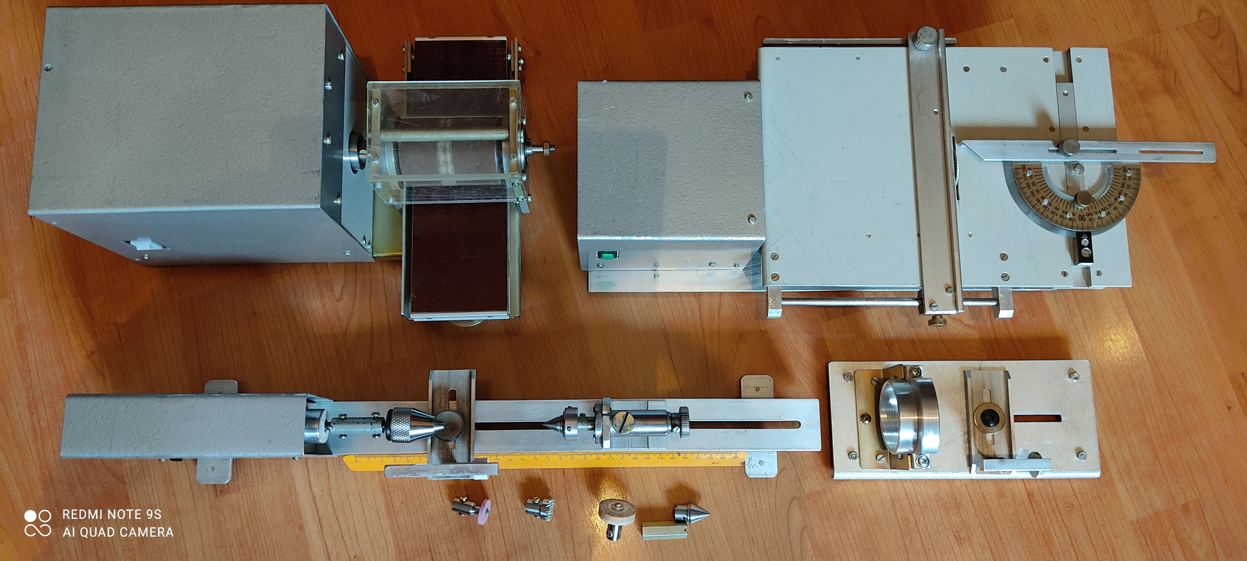

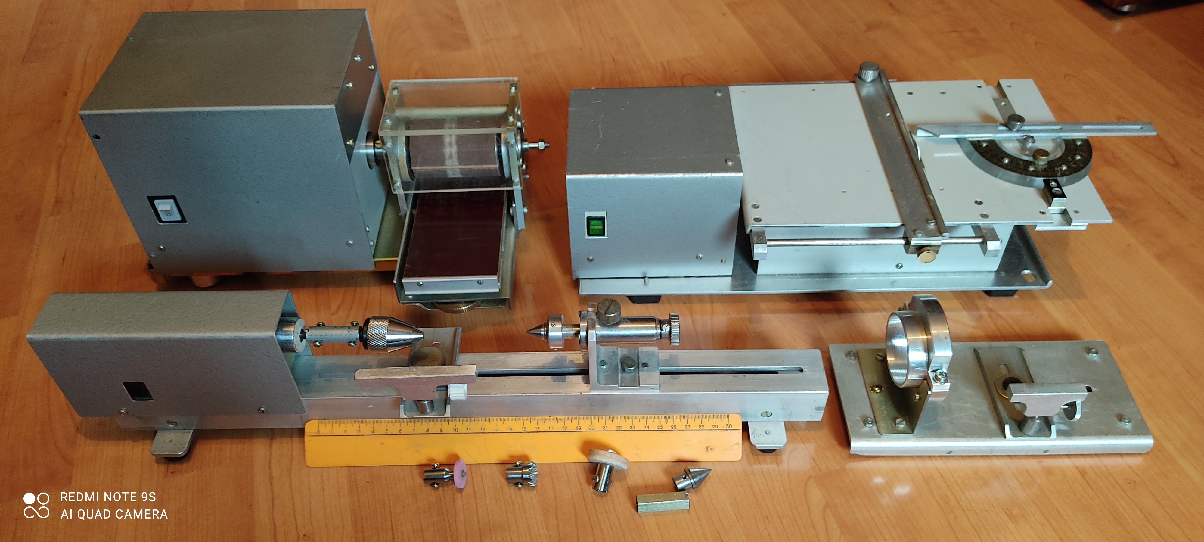

    Ещё несколько самодельных станочков,которые также облегчат труд при изготовлении самоделок.Вложение 436422Вложение 436423Вложение 436424Вложение 436425
    +1, постепенно к этому и приходишь: дремель, скальпели, маленькие отвертки и т.д. Для наших дел нужен даже уже не средний а мелкий инструмент, как для микрохирургии.

    Для наших дел

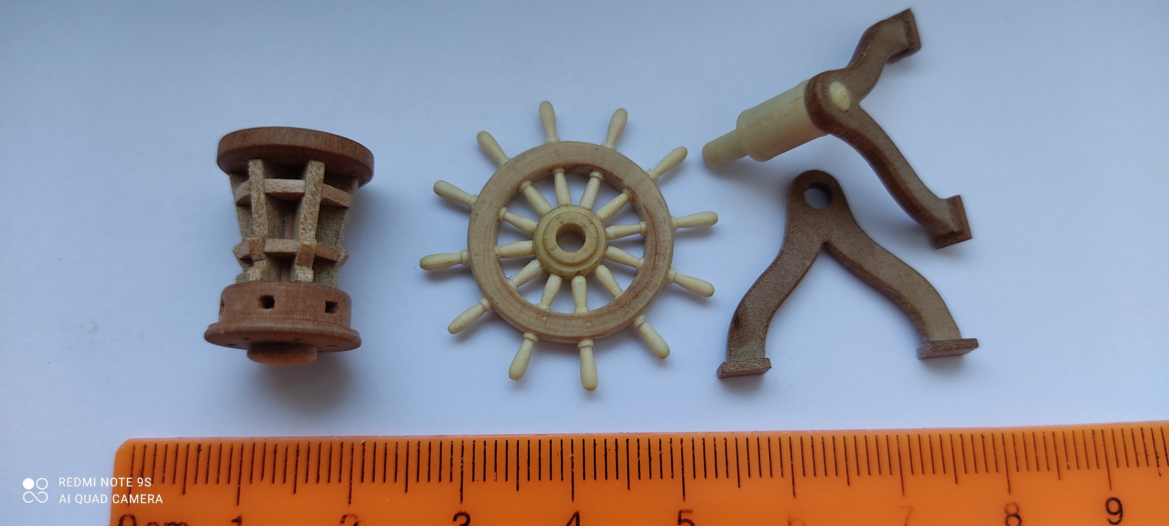

    Смотря для каких. Для приличной АС на этих станочках мало что сделаешь. Разве что крепления гриля - и все.
    На самом деле такой настольный станочный парк нужен больше для моделистов-стендовиков. Там да, куча деталек в масштабе на порядок-два меньшем, чем в натурном объекте.

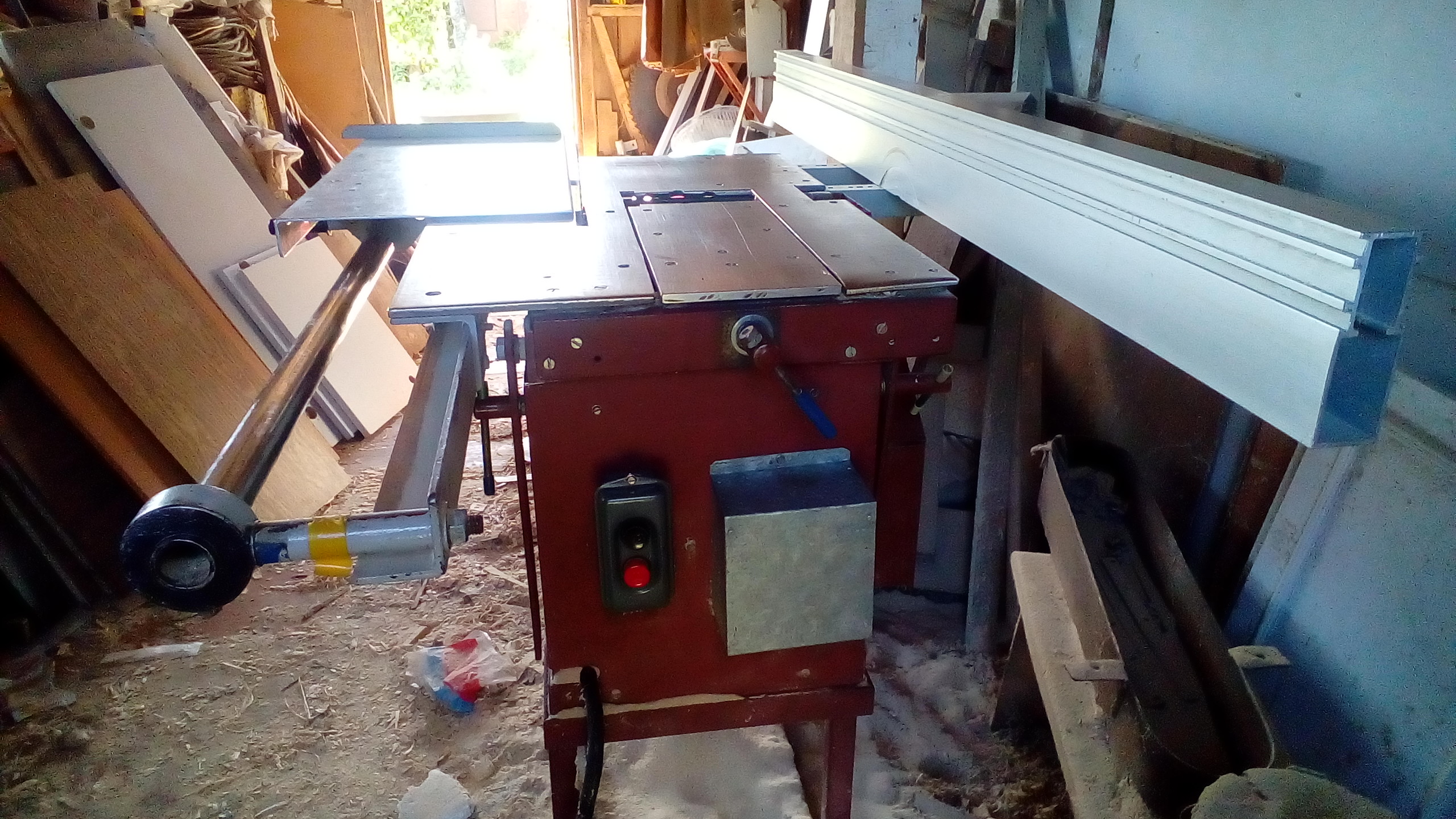

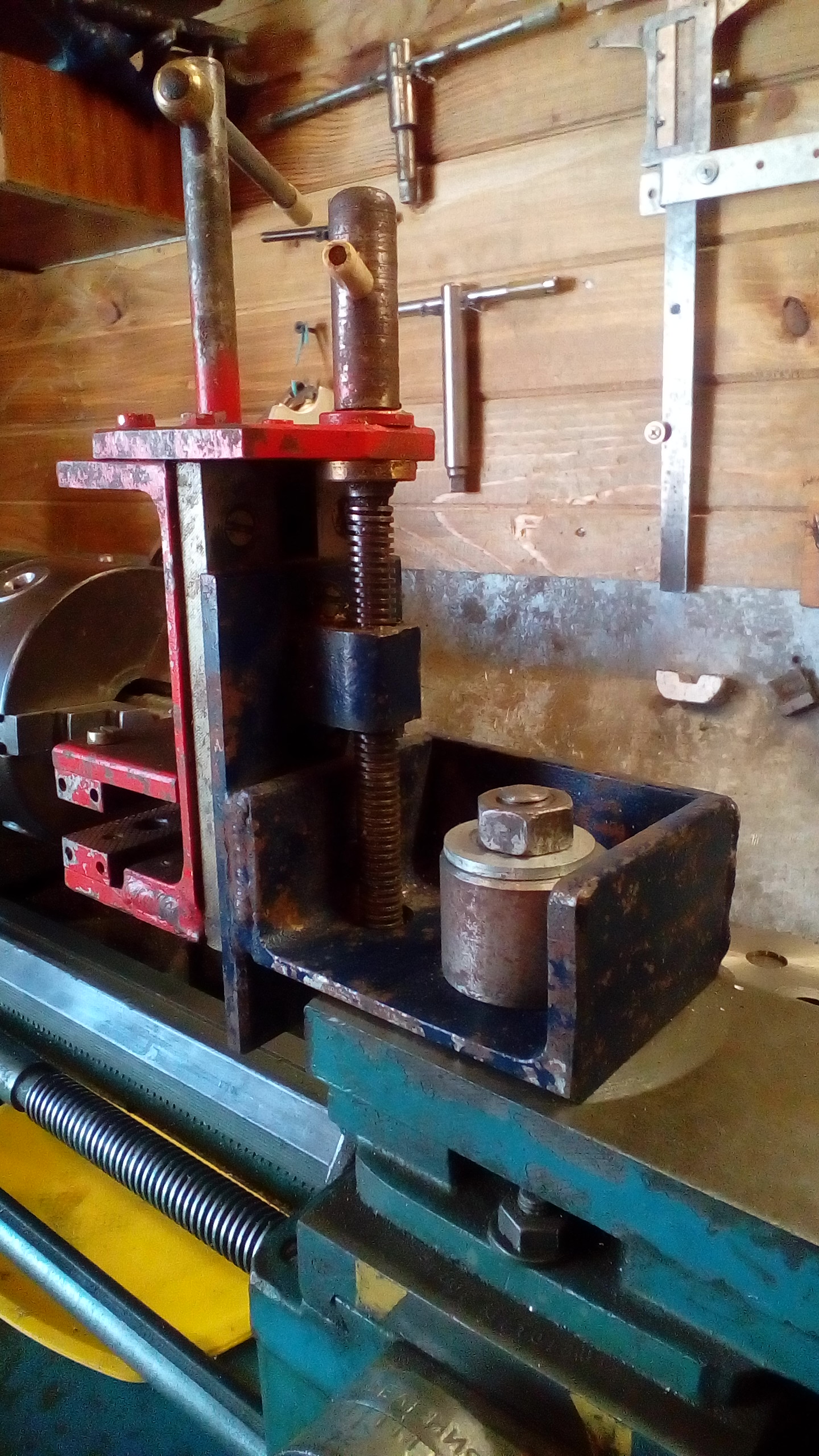

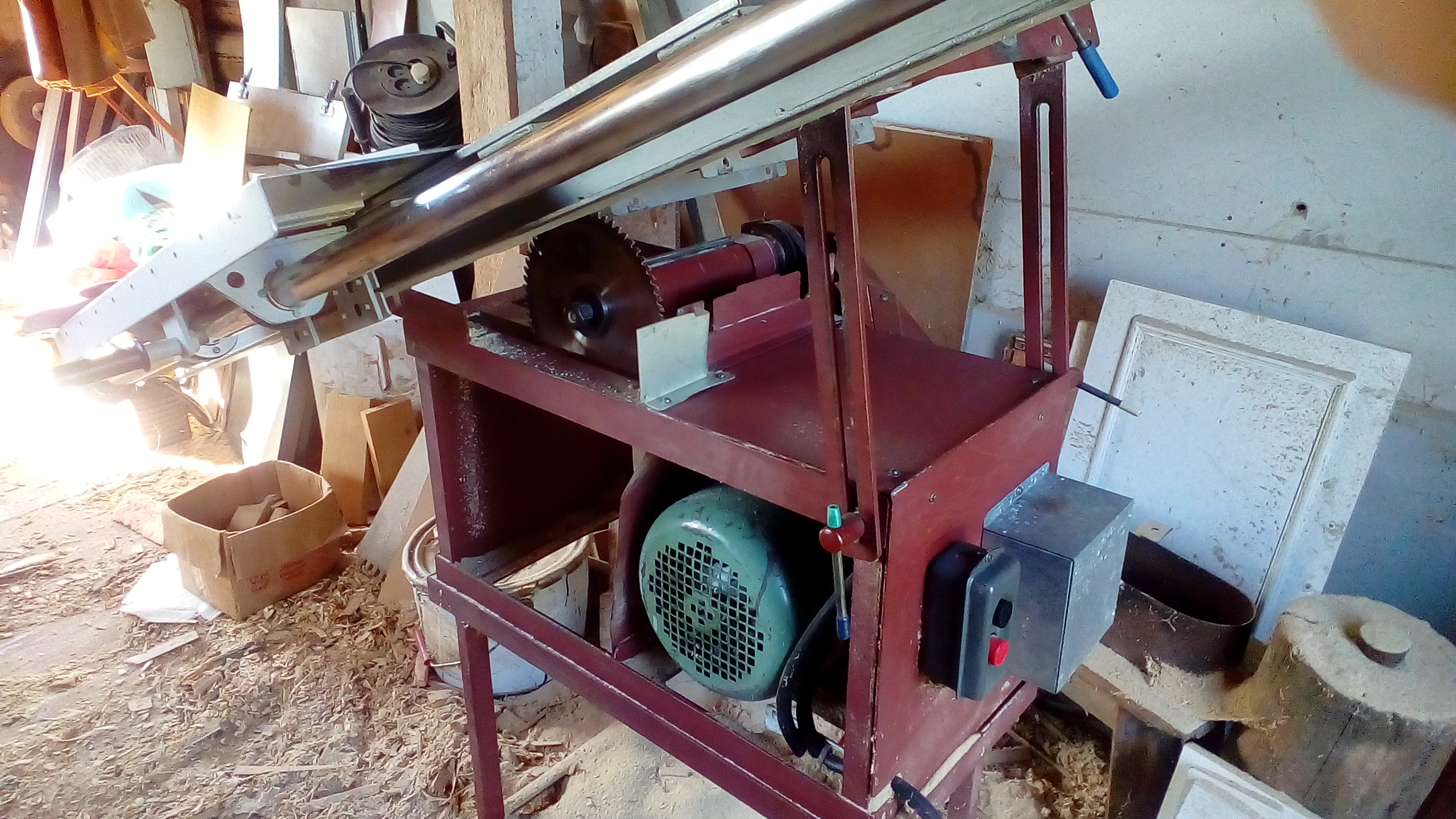

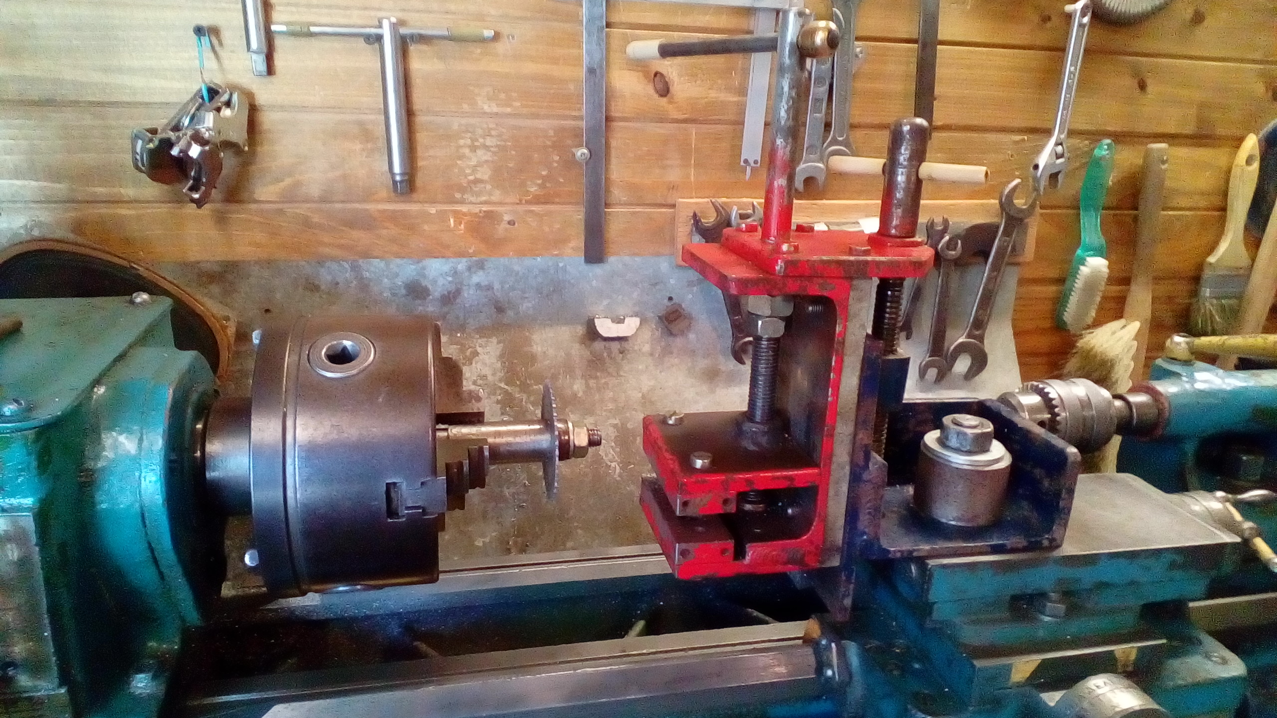

    Ну мы же разными делами занимаемся,различным моделизмом в том числе.А для изготовления АС(мебели и прочей столярки) сконструировал и сделал большой пильно/строгальный станок(в начале 90-х).Корпус АС 8851 на нём делал.Пилил заготовки,по мере склеивания,точно в размер.Поэтому шпаклёвки минимум.
ID:	436464 А вот простая приставка для фрезеровки,к токарному станку.Нажмите на изображение для увеличения.

    NikolayG, Токарник серьезный.
    А вот такая регулировка вылета диска - эт зря. Стол с кареткой должны на любом вылете оставаться в горизонте.
    И строгать с диском - я б побоялся.
    Пилю,обычно,диском меньшего диаметра,без подъёма стола.С такой регулировкой вылета быстро и удобно снимать(менять)диски.Защита диска,в принципе,надёжная(на боковинах оргстекло толщ. 5 мм).Когда надо много строгать,диск снимаю.Прижим поставил когда фотографировал,чтобы показать его конструкцию.Получилась удачной,легко строгать даже одному.Глубина строгания плавно регулируется вращением рукоятки(подающая часть стола опускается/поднимается).
    А он нужен? Я так понимаю, прижим полезен при оочень серьезных объемах строжки - когда часами приходится строгать. Мне так много не приходилось строгать.
  19. #299
    Частый гость Аватар для NikolayG
    10.10.2018
    259
    По умолчанию Re: Наши корпуса: усилители, ЦАПы и т.д.
    Когда вагонку,например,на обшивку дома и т.п.Да и одну длинную доску,да ещё одному,без него очень проблематично строгать.Чуть ослабил нажим при движении,сразу появится бугорок("лежащий* полицейский).А с прижимом:сунул под него доску,продвинул до середины,обошёл станок(если строгаешь один и выдернул её,прижимая её на выходе из прижима.Да и прижимать руками доску,рядом с открытыми вращающими ножами,опасное занятие.А когда делаю плинтуса,наличники рельефные да и вагонку,ещё боковые ограничители или прижимы ставлю.
    А с прижимом
    Привод не рассматривал, как в рейсмусе.
