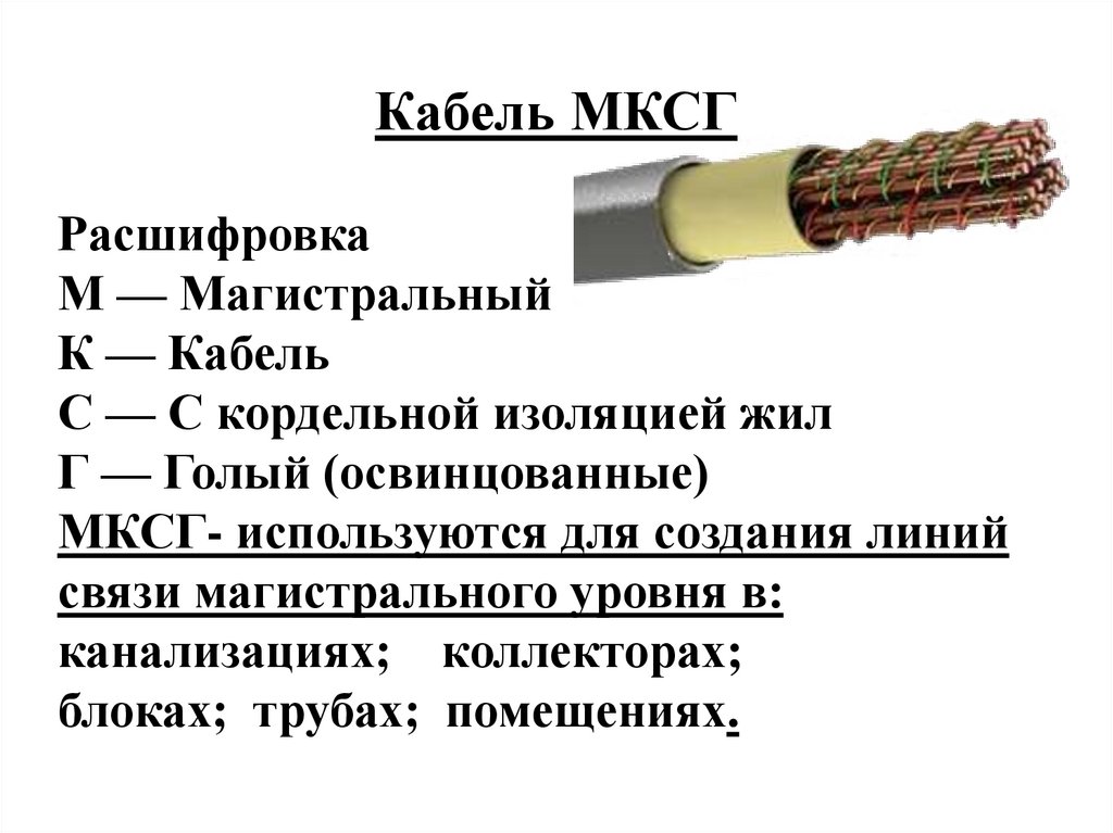

    "Магистральная витуха" может быть ещё и телекоммуникационной - это "антифазные" четверки в кордели, из них набирают нужное количество линий - там чистейшая медь, полированная, видимо пассивированная т.к. блестит и не тускнеет.. но сделать из него гибкий шнурок не получится)), а по мне так это и не нужно.

    Не, 6/7 категория это другое, в тех именно 4 моножилы больше 1 мм диам. каждая обвита жестким, типа лески, корделем, т.е. в результате изоляцией практически воздушная, поверх прозрачная лента, в центре четверки ещё одна леска, всё фиксируется ниткой и ещё одной навивкой ленты, таких четверок несколько (может быть больше десятка), сверху бумага и прочая изоляция + металлическая броня - это именно магистральный и антифазный - для больших расстояний и малых затуханий/излучений. Вот аналогичный

    каждая обвита жестким, типа лески, корделем, т.е. в результате изоляция практически воздушная, поверх прозрачная лента, в центре четверки ещё одна леска, всё фиксируется ниткой и ещё одной навивкой ленты
    Не раз такой держал в руках.
    Всё точно.
    Лучше гор могут быть только горы, а лучше воздуха - только вакуум.
