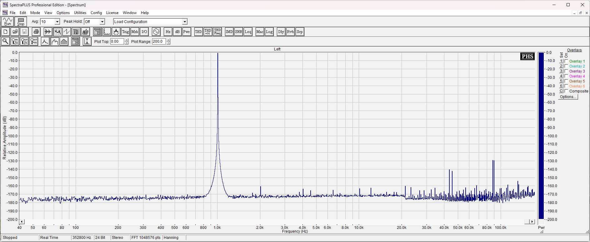

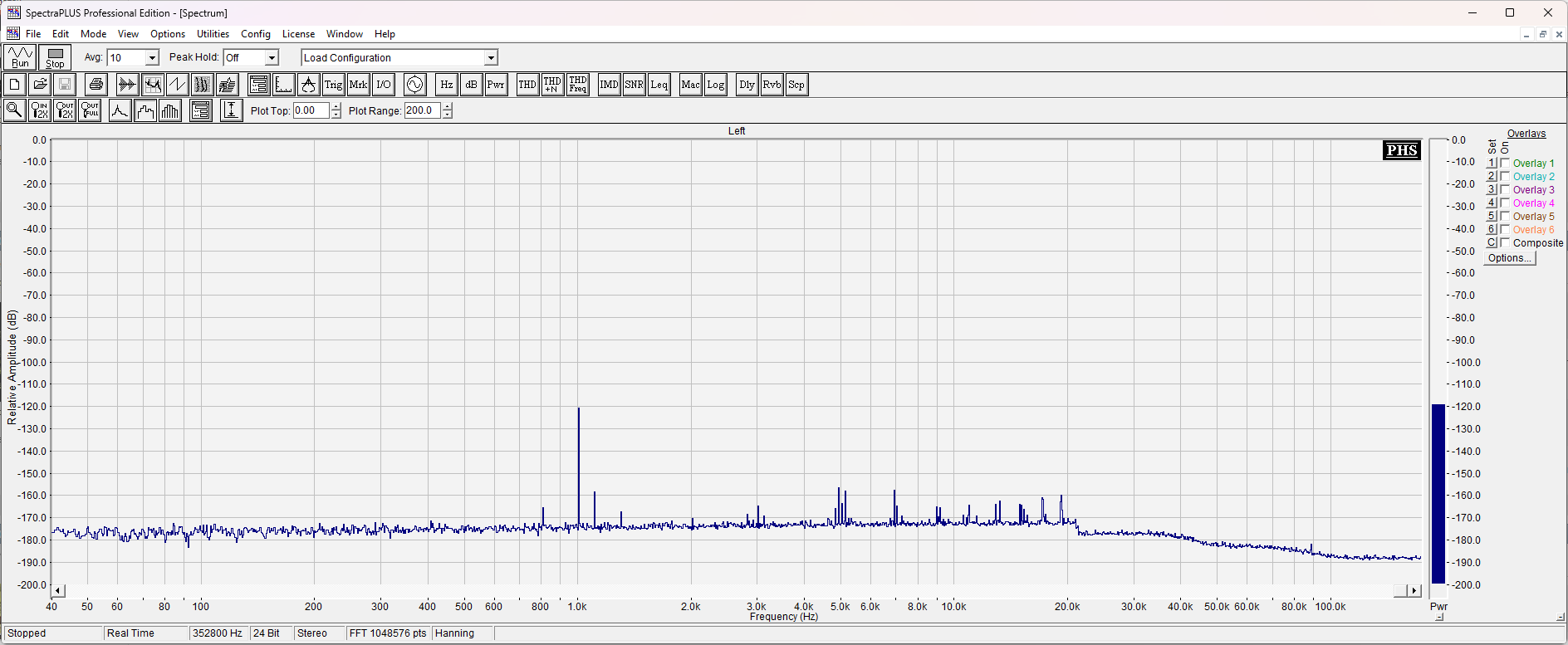

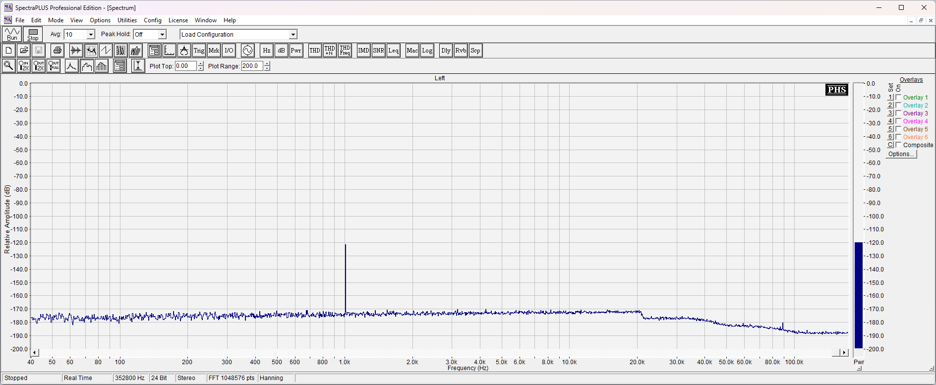

    Затестил свой ЦФ с передачей в спектраплюс цифрового сигнала без преобразования в аналог.
    Все таки без мультибитного дизеринга артефакты на лицо. Скрины для наглядности ниже (выше 20кГц - добавляется алиясинг ЦФ, а все что в полосе 20кГц - артефакты квантования и округления софтовых генераторов).
    0дБ генератор спектраплюса:

    0дБ сабжевый генератор:

    -120дБ сабжевый генератор:

    Или это такая точность расчета синуса?
