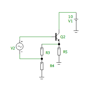

    Вопрос свидетелям ПОС, на каком шаге она появляется/исчезает:
    1 как я понимаю ПОС в полный рост, 5 вроде как самый позорный обычный ОЭ?

    В редакцию нашего издания "Dabbler schematic technician" периодически поступают сообщения, о том, что во входном каскаде нет никакой ПОС.
    Как правило, читатели рекомендуют убрать второй резистор из цепи эмиттера, закинуть его в коллектор, получить необходимый профит по усилению, и не позориться дилетантскими заявлениями.
    Вложение 411136
    Редакция журнала решила опросить профессионалов-схемотехников, уверенно отличающих ПОС от ООС, каким альтернативным включением можно получить усиление от повторителя на шиклаи в районе 25 на нагрузке 50 Ом, использую в цепи резистивного делителя, задающего усиление каскада, номиналы в сотни и тысячи Ом?
    ---------- Сообщение добавлено 19:56 ---------- Предыдущее сообщение было 19:55 ----------
    И отдельный вопросик к Евгению bukvarev, как меняется глубина ООС? Т.к. сообщение 277 выглдядит слегка подозрительно
    Всему свое время.. Позднее я покажу и "ПОС".
    А пока интересно, что форумчане думают про ток "входного" резистора..
    с 1 по 5-й ОЭ, если бы... Вы обозначили выход на коллекторе. А так это шутка.

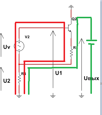

    Я думаю, Вы согласитесь, что загадка Евгения с фокусом по замене земли и выхода является вершиной схемотехнической элегантности по оспариваемому вопросу.
    https://forum.vegalab.ru/showthread....=1#post2988569
    Переплюнуть ее тяжело...
    На мой взгляд, это реально пока самая кайфовая загадка в этой теме. И, пожалуй. сама коварная
    Потому что в условиях задачи используется понятия ОЭ и ОК, хотя в обоих случаях нет общего контакта у входа и выхода - ни эмиттера, ни коллектора.
    Так что Евгений - еще тот хитрец

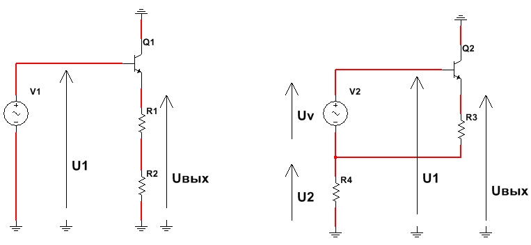

    В теории ООС у четырехполюсника есть две входные и две выходные клеммы, и напряжение считается между ними. Заземлена ли одна из них, обе, или ни одна - совершенно неважно
    Мне нечего Вам возразить - полностью согласен.

    И мне интересно, когда же в этой метамарфозе трансформаторной связи в резистивную, ПОС превратится в ООС, как карета в тыкву?
    Аа, наконец-то! Да, именно волшебная метаморфоза. И это связано с использованием закона Кирхгофа.
    Да и вообщем, повторюсь, что сразу же Вам сказал (пост есть в начале дискуссии), что на идеальном "математическом" буфере и трансформаторе все чики-пуки.

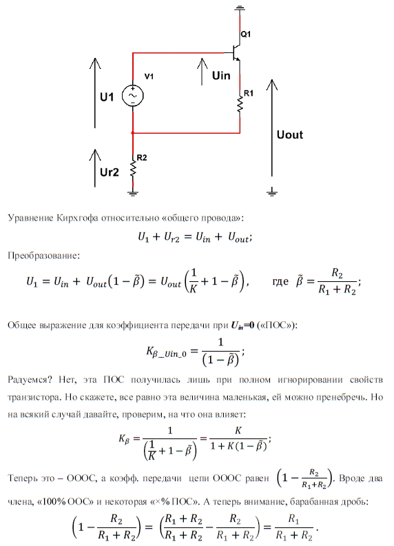

    И скучая картинка с формулами некорректного применения второго закона для расчета обратной связи, поясняющая суть вопроса.
    Это заодно и ответ Владимиру на вопрос про две как бы "противоборствующие" виртуальные петли.

    ЗЫ. по вопросу в https://forum.vegalab.ru/showthread.phpt=86581&p=2990553&viewfull=1#post2990553
    Входной ток через R4 не течет потому что он не является первым в делителе цепи ОС. Это - второй резистор в классической схеме усилителя с последовательной ОООС по напряжению. Типа такой:

    Вот две схемы.
    Вложение 411135
    Если в качестве входного напряжения "повторителя" взять U1 (как тут предлагается), то во второй схеме входное напряжение равно U1=U2+Uv.
    Кто-нибудь сможет внятно объяснить, почему во второй схеме входной ток повторителя (ток базы Q2) не течет через R4?
    Потому что во второй схеме входное напряжение не U1=U2+Uv, а только Uv, соответственно ток базы Q2 течёт через R3 и возвращается в Uv(v2) ...
    И понятно, что хитрый Евгений после этого напишет:
    "Это значит, что R4 не участвует в петле тока, которая бы суммировалась с током источника сигнала, как это нарисовано в блок-схеме ПОС у Малиновского. А значит, ПОС с этой схеме - это фикция. Потому что по факту нет переноса энергии выходного сигнала на вход."

    Если вместо R4 поставить трансформатор, то мы увидим суммирование энергии выхода и источника сигнала. И вопросов не будет.
    Но нужно обратить внимание при "установке трансформатора", что токи в обмотках будут направлены в противоположную сторону.
    И если мы сделаем метаморфозу превращения трансформатора в единый R4, то сумма этих токов просто обнулится. И ток базы через R4 протекать не будет.
    Поэтому противоречия нет.
    С одним резистором R4 это выглядит, конечно, маразматично.
    Красный - ток источника, зеленый - выходной ток.
    Но как только мы сделаем гальваноразвязку, "разделив" R4 на входную и выходную цепь, все придет в норму, и ПОС будет очевидна, как и перенос части энергии с выхода на вход.
    А если убрать входной ток базы, заменив транзистор полевиком или лампой, то нас будет волновать только суммирование потенциалов, без привязки к току.
    Собственно, это последовательная ПОС по напряжению. Кто же виноват, что ток в петле источника сигнала оказался противоположен по направлению с током резистора цепи обратной связи, и это привело к тому, мы не можем обнаружить ток базы в R4?
    Но по напряжению все ОК - это в чистом виде ПОС.
    Мы приходим к тому, что для работы с этой схемой требуется воображение. Чтобы правильно представлять ее работу.
    И какой вывод можно из этого сделать.
    Ну, не течет.
    И что?
    А вот в этой схеме - течет.
    Какие выводы? Я не знаю.
    Не течет. Вывод простой — пора читать что такое ток, как он течет и законы Кирхгоффа для понимания этого в жизни
