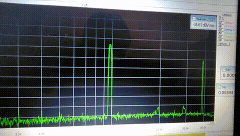

  14. #293
    Частый гость Аватар для evilhammer
    05.10.2007
    Беларусь, Минск.
    346
    По умолчанию Re: Помогите с послецаповым фильтром...
    Hrun,
    48кГц....
    ---------- Сообщение добавлено 20:28 ---------- Предыдущее сообщение было 20:26 ----------
    Как видно никуда оно не делось.
    Можно заценить зеркала
    ---------- Сообщение добавлено 20:30 ---------- Предыдущее сообщение было 20:28 ----------
    Цитата Сообщение от Андрей К Посмотреть сообщение
    Почему в Спектре нельзя поставить 96 и смотреть до 48к?
    Благодарю Вас, я посмотрел хоть свойства.. Я всегда думал что АЦП моего ноута более 48кГц не поддерживает. Он довольно старый.
    ---------- Сообщение добавлено 20:31 ---------- Предыдущее сообщение было 20:30 ----------
    Гифка:
  15. #294
    Старый знакомый Аватар для Андрей К
    03.08.2011
    Россия, г.Самара.
    486
    И как они давятся, или не давятся
    Благодарю Вас,
    Да не за что ...
  16. #295
    Завсегдатай Аватар для Hrun
    11.02.2008
    г. Тамбов
    1,973
    Не, ну тут ваще движуха
    Тут много чего видно.
    Только запись то уже не 48 кГц, как я понял. 96 кГц что ли?
    Одна штука как раз где-то на 16 кГц убегает на ноль, а потом возвращается. Вот она вполне таки "нормальная". С остальным опять не понятно. На какой частоте таки писали?
    BLACK HI-END
  17. #296
    05.10.2007
    Беларусь, Минск.
    346
    Мне честно сказать аж не по себе стало
    Завтра посмотрю как оно с лампой выглядит
    ---------- Сообщение добавлено 20:48 ---------- Предыдущее сообщение было 20:45 ----------
    Hrun,
    Я пробовал и на 48 и на 96 запись-все одно- и там и там бегает.
    Воспроизведение-48кГц.
  18. #297
    11.02.2008
    г. Тамбов
    1,973
    Alex, во-первых, как я понял, Олег не в риалтайме передискретизирует свои файлы. Надеюсь, ничего не путаю.
    Вот с риалтаймом я и не понял. Где у реалтайма начала и концы? Это ж поток. И главное, совсем не понятно, зачем сдвигать исходные сэмплы в началах и концах? Ну, первый ещё ладно... Но даже второй уже непонятно зачем.
    ---------- Сообщение добавлено 21:54 ---------- Предыдущее сообщение было 21:48 ----------
    Hrun,
    Я пробовал и на 48 и на 96-все одно- и там и там бегает.
    Что? Один к одному прям??? Просто чтоб нормальный анализ проводить, надо максимально исключить мешающие факторы.
    Спасибо! Полезного много. Здесь было очень полезно посмотреть как зеркало за собой волну тащит вниз.
    Надо ещё поглядеть...
    Ну, вот. Поглядел. Видно, что откуда взялось и что куда ползёт. То, что слышно, бегает как раз, как я и предполагал. То есть, здесь таки это хорошо видно. Есть ещё одна штука, которая выползает из 48 кГц и медленно ползёт к нулю. Это как раз разность 48 кГц - fтона. Эту пусть другие объясняют, откуда она.
    Ещё есть зеркалка. С ней всё понятно. Ну и 2я и 3я гармоники основного тона. С ними тоже всё ясно.
    Проблема - это ситуация с неизвестной корневой причиной и не определенным алгоритмом решения. Здесь задача с очевидным решением:
    1. Освоить онлайн спектральный анализ.
    2. Посмотреть спектр двухтонового сигнала после цапа с оверсемплингом.
    3. По картинке "двух палок" сделать выводы о исправности АЦП (звуковухи).
    При другом подходе можно долго бродить в лабиринтах предположений .
    Встречные вопросы.
    1. Какие выбрать частоты дискретизации для ЦАП и АЦП?
    2. Какие выбрать частоты для двухтонового сигнала?
    3. По третьему пункту вопросы будут по результатам...
    Да, и ещё. Думаю, будет удобнее проводить анализ с линейной осью частот.
    Встречные вопросы.
    44,1 19к_20к самое то будет. Смотреть в полосе 48к(96к на ацп). В ней видно первое зеркало и начало второго. Но это не обязательно. Хватит и просто Fs.
  21. #300
