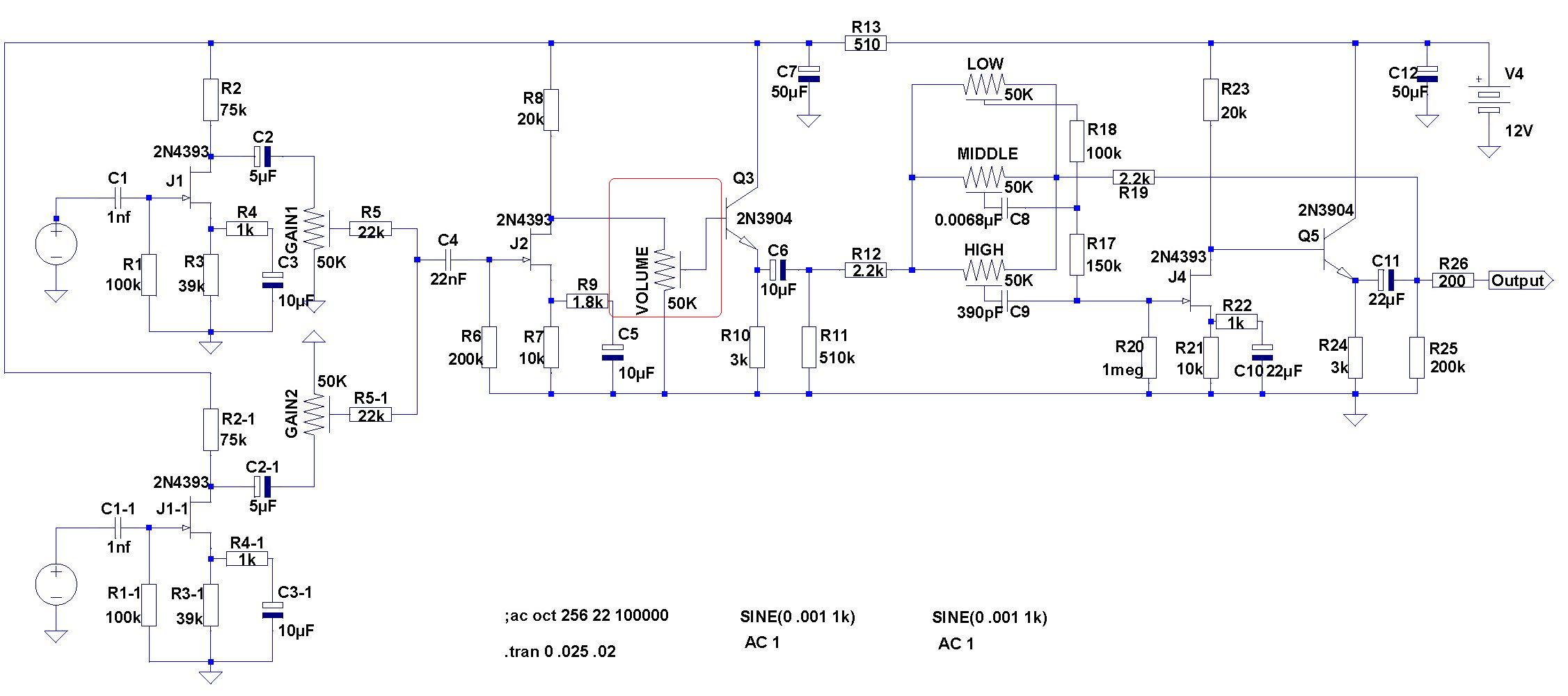

    В предыдущей теме я обратился к Вам за информацией про динамические капсюли от наушников, которые отлично могут служить во внутренней пикап-системе для акустической гитары.... нужно лишь усилить чувствительность, которая где-то в районе до 1 мВ !!
    Пожалуйста, подскажите и/или прокоментируйте варианты схем, которые я сам тоже буду предлагать.
    На этот момент, для подобной ситуации с мини-габаритным, низко-вольтажным предусилителем для динамических головок чаще всего раасматривается предусилитель с общим эмиттером, который по всем параметрам идеально подходит для этой задачи.
    Вот базовые варианты схем:
Название:	One Transistor 3V preamp _ 2.jpg
ID:	321821 Нажмите на изображение для увеличения.
    Полезен будет каждый конкретный случай с подобной задачей.......
    Всем спасибо за участие и поддержку!

    По умолчанию Re: Предусилитель для динамических капсюлей с чувствительностью менее 1мВ
    Резистор R11 (510к) не нужен совсем. Выбрось его.
    Резистор R25 выполняет совсем другую функцию, выходное сопротивление повторителя Q5 определяется резистором R24.
    Конденсаторы С1 и С1.1 выбраны неправильно. Их бы хоть 10нФ поставить. А то завал на низких получается 30 дБ.
    Посмотри АЧХ, сам все увидишь.
    Спасибо!
    Да, без этого резистора 510 кОм всё так же работает ......
    А входные конденсаторы я нарочно поставил такие, всё равно буду выбирать по слуху ...... не знаю в чём разница входов у транзисторного и ОУ, хотя у Фендер на входе стоит 390пФ .......

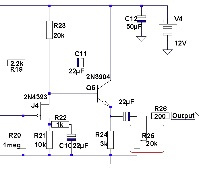

    Такой же, да не такой.
    Он стоит на выходе ОУ, а значит на нем нет постоянного напряжения.
    А если потенциометр включить в эмиттер транзистора, то на нем упадет постоянное напряжение, которое при регулировании громкости передастся в виде скачка на вход УМ. Эффект от этого не самый приятный.
    Если всё так плохо будет, то можно обойтись и входными двумя Потами чувствительности без общего уровня выхода ......

    Цитата Сообщение от Schertler Посмотреть сообщение
    Вообще-то я не имел ввиду ставить прямо перед ТБ, а перед транзистором ТБ, вот так:
    Так делать нельзя.
    А что плохого? Цена вопроса - конденсатор между эмиттером транзистора и потенциометром. И никаких проблем.
    Извиняюсь, никак не представил себе..... это как ??
    Чтобы удовлетворить замечания коллег надо схему модифицировать примерно так.
    Потенциометр можно взять и 10 кОм, но дальше уменьшать не стоит - будет уменьшаться максимальная амплитуда выходного сигнала.
    Как я писал, это практически не изменяет топологию платы, поэтому можешь экспериментально сравнить два варианта. У моего первого есть риск, что будет шуршание или движение диффузора низкочастотного динамика при вращении ручки, а у этого второго варианта больше выходное сопротивление и меньше максимальная амплитуда выходного сигнала. Какой вариант будет предпочтительней, лучше определить на практике.

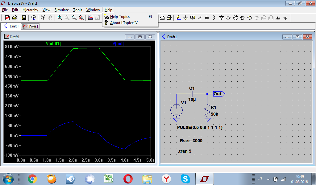

  11. #290
    21.01.2004
    3,607
    semimat,
    Единственное замечание по поводу выходного сопротивления. В верхнем по схеме положении движка оно равно выходному сопротивлению повторителя, а в промежуточных положениях на него можно забить ввиду того, что соединительный кабель предполагается коротким.
    Смоделировал крутеж потенциометра.
    С самим потенциометром заморачиваться не стал, заменил изменением напряжения в 300 мВ.
    За 1 сек напряжение увеличивается на 300 мВ, потом секунду не изменяется, затем за 1 сек уменьшается на 300 мВ.
    В результате вот такая хрень.
    ---------- Сообщение добавлено 20:30 ---------- Предыдущее сообщение было 19:52 ----------
    Конечно поверю. Если ты считаешь, что разделительный конденсатор дифференцирует сигнал, то при подаче на него быстрого скачка напряжения (производная бесконечно большая) на выходе должен быть бесконечно большой выброс. Но это не так - на выходе будет скачок в точности той же величины. Конденсатор в точности повторит на "правой" обкладке то, что пришло на "левую", поскольку на нём напряжение мгновенно меняться не может.
    Напряжение не может меняться на конденсаторе мгновенно, но ток может. Этот ток вызовет на резисторе падение напряжения. И чем быстрее меняется ток, тем больше будет скачек напряжения.
    Естественно, этот скачек не может быть больше, чем вызвавший его скачек на входе, иначе это бы противоречило закону Кирхгоффа. Но только потому, что RC цепь дифференциатор неидеальный. А в случае идеального дифференциатора скачек напряжения при мгновенном изменении тока через дифцепь таки да, вызовет бескончно большой скачек нпряжения на резисторе.
    Хотел отсимулировать- сдох компьютер. Пишу с планшета.

    По поводу выходного сопротивления в середине потенциометра, то при 10 килоомном резисторе, в среднем положении движка выходное сопротивление будет 2,5 кОм, и действительно, такое сопротивление "прокачает" кабель до 6 метров без завала на 20 килогерцах.
    Хорошо, что ты просимулировал схему. Сигнал ослаб не сильно. Правда, и частота среза у этого звена - 0,3 Герца. А другие звенья, которые "встретятся на пути" сигнала, будут иметь частоту среза 5...20 Гц. После них от сигнала мало что останется. Надо проверять на практике... но я сейчас тоже склоняюсь у к тому, что второй вариант предпочтительней, поскольку запас по амплитуде есть, и большее выходное сопротивление не страшно.

    Честно говоря, я никак иначе и не представлял установку Пота на выходе ........ наверное, это было услышано как на самом конце после резистора 200 Ом...... Нет, именно после последнего конденсатора ........
    Надеюсь, таким образом законы и правила схемотехники не нарушаются ....... можно ещё один разделительный конденсатор добавить 0.1 мкФ .....

    Schertler,
    Не надо уже ничего добавлять. Все уже, нету постоянки на выходе.
    Тем более 0,1 мкФ. Ты же не знаешь, какое входное сопротивление последующего усилителя.
    Ты лучше разберись с конденсаторами С1 и С1-1. Их емкость неоправданно мала (1 нФ). Потом будешь говорить, что низов не хватает
    У Фендера стоит 390 пФ потому, что там входное сопротивление 10 мОм. А в твоих схемах 100 кОм. Значит конденсатор должен быть в 100 раз больше, т.е 39000 пФ = 39 нФ.
