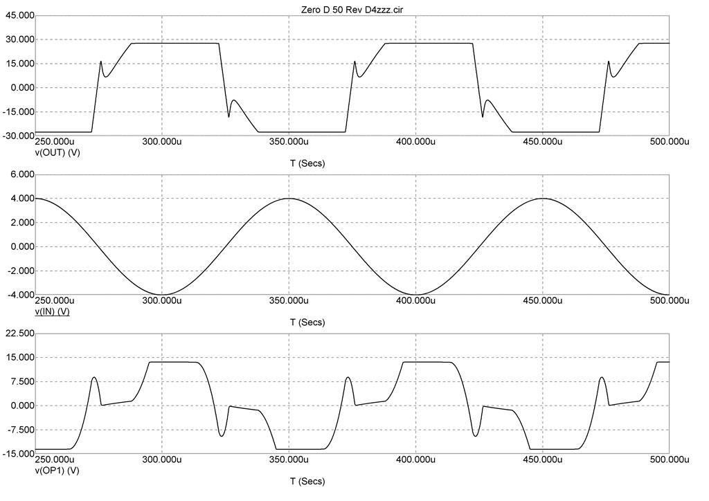

    Цитата Сообщение от Mepavel Посмотреть сообщение
    В схеме ZD-50 наглухо перегруженный по выходу первый ОУ ещё некоторое время выходит из этого состояния, плюс большая инерционность выходного каскада всё это усугубляет.
    Вложение 162138[/QUOTE]
    Опять про режим клиппинга, прям как магнитом тянет.

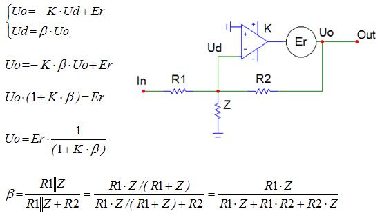

    не вижу ничего общего между схемами в статье, и вашими примерами.
    Примеры были просто ответом на Ваше замечание, что подключение дополнительного сопротивления к "виртуальной земле" не меняет ничего. Естественно, что такой импеданс меняет глубину обратной связи.
    Эта мелкая нестыковка делает не совсем корректным сравнение схем рис2 и рис4 в пдф. Примеры просто показывали эту, как Вы справедливо заметили, не очень существенную в данном случае разницу.
    С другой стороны, часто доводится слышать утверждения, что поскольку входной и выходной сигналы от подключения такого резистора не меняются, то и глубина ОС неизменна. Картинка для ОУ с сигналом ошибки "Er" иллюстрирует некорректность такого подхода:
    Если на месте Z поставить конденсатор, то это окажется очень удобным способом уменьшить глубину ООС на ВЧ, в полном согласии с Вашими выкладками.
    Другое дело, что в реальных усилителях практически всегда присутствует каскад формирующий вид усиления как у ФНЧ первого порядка - связка УН-выходной каскад. Поэтому в простейшем случае никакой другой "глобальной" коррекции уже не нужно.
    Зато когда стоит задача реализовать "крутое" петлевое усиление, упомянутая точка как раз и является удобным местом для снижения усиления на умеренных частотах.
