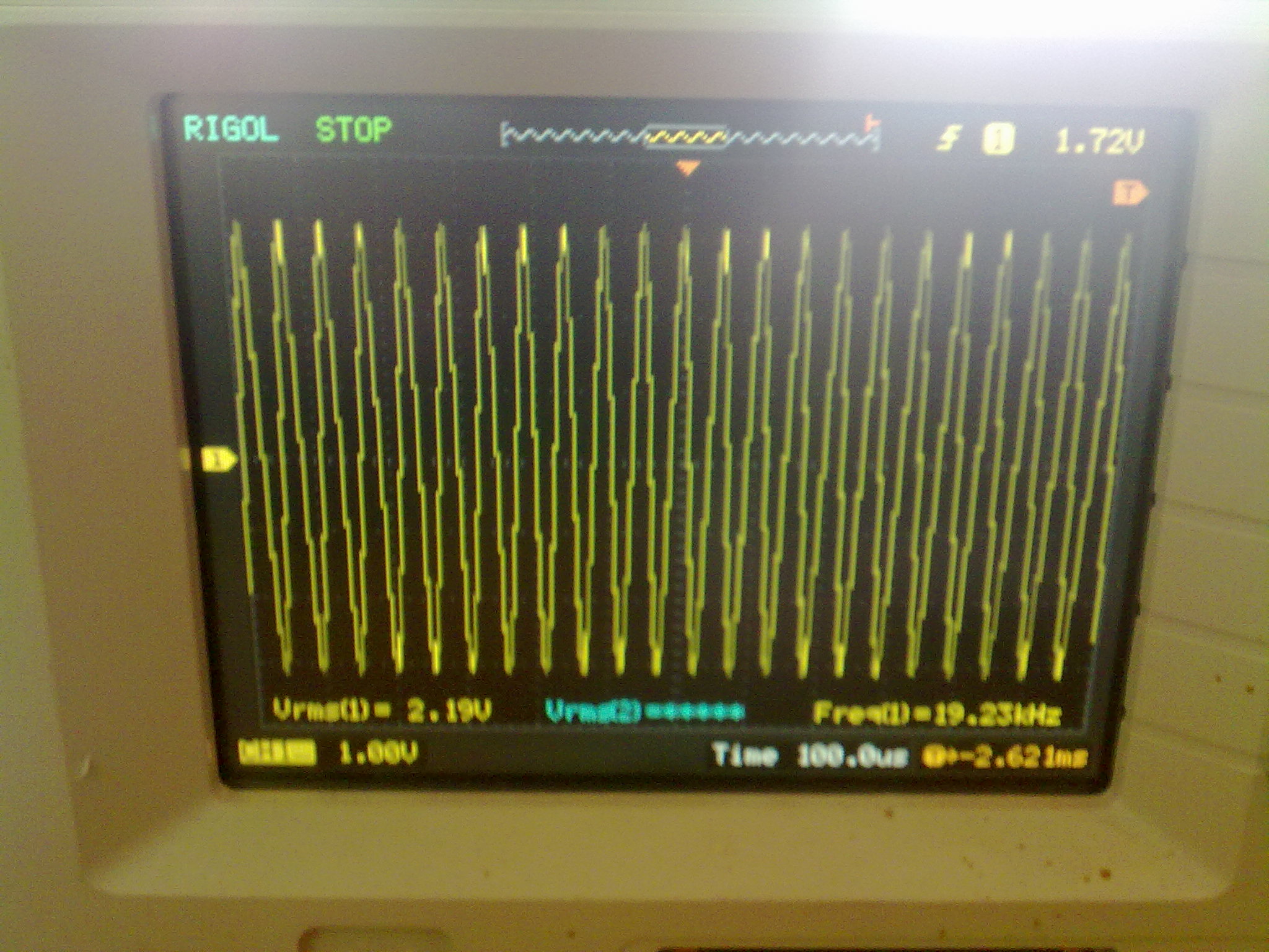

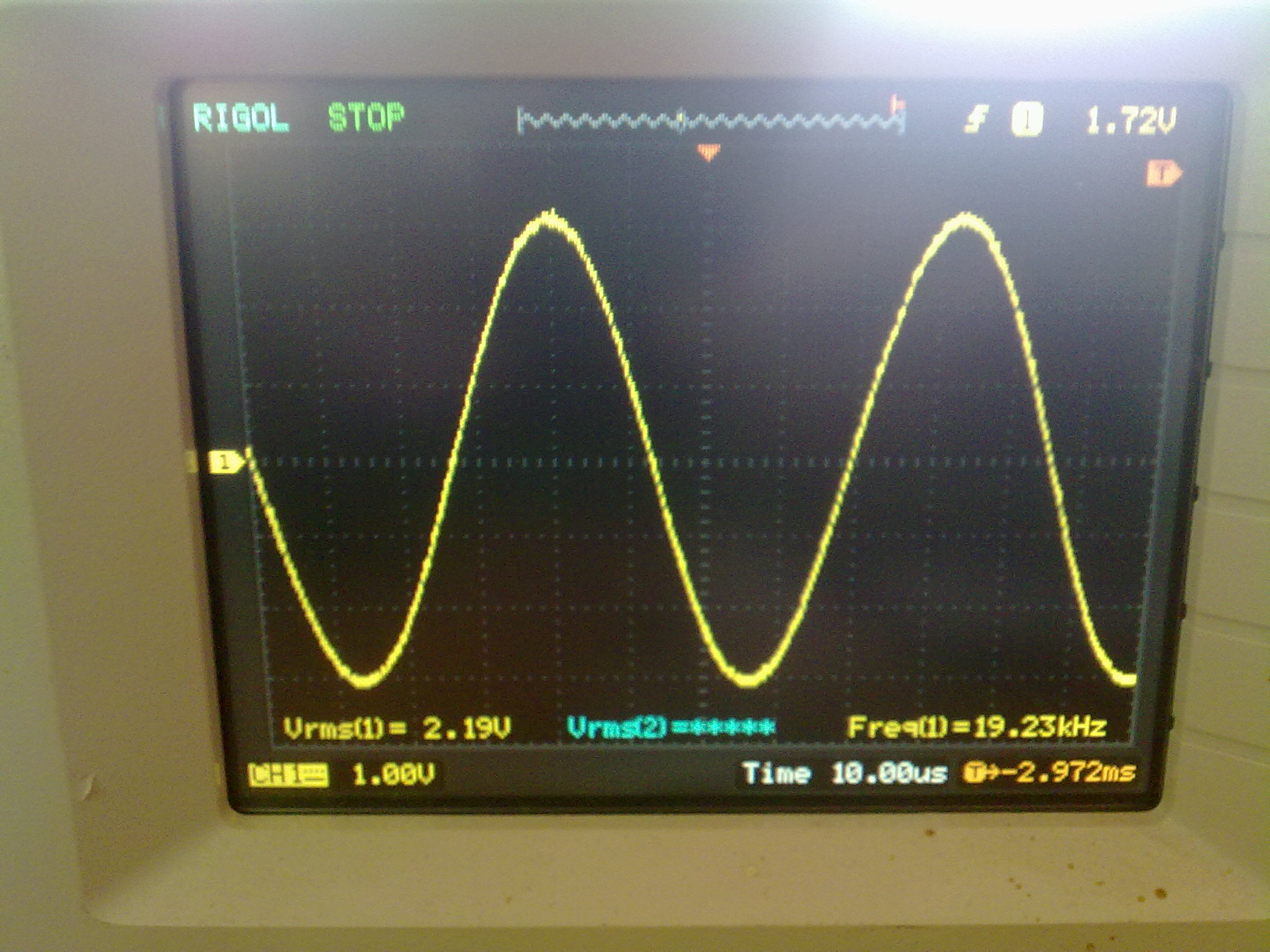

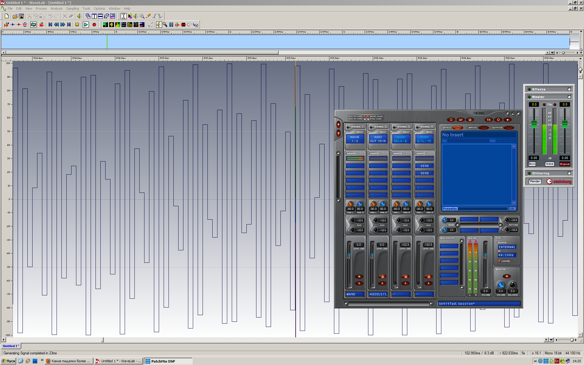

    Цитата Сообщение от Живой Посмотреть сообщение
    Здесь больше интересен формат CD и его возможности.
    Если синтезировать сигнал например в 19 кГц с частотой дискретизации 44100Гц и разрядностью 16 бит (формат CD). Затем воспроизвести его со звуковой карты или записать на CD и сунуть в проигрыватель. А выход подключить к осциллографу. Получим это:
    Последний раз редактировалось Lexey; 20.12.2012 в 16:30.
