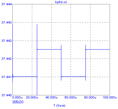

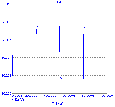

    Не всегда. На рисунке слева реакция схемы питания из первого поста (только одна полярность, вместо С1 батарея 40 В, нагрузка - генератор постоянного тока 30 мА и генератор прямоугольного тока 6 мА), а рядом правее реакция с той же нагрузкой моего параметрического стабилизатора (схема на самом правом рисунке) с шунтированием выхода конденсатором 47 нФ на втором рисунке и 1000 мкФ (т.е. как и в схеме из первого поста) на третьем рисунке. Выходное сопротивление при 47 нФ одинаково от 100 Гц до 100 кГц (1.6 Ом), а затем падает, при 1000 мкФ такое же, как и в схеме из первого поста (0.2 Ом). Во всех случаях все конденсаторы не идеальные, а с реальными ESR и ESL.

    Элементарно. Фильтр с одним небольшим хорошим конденсатором запросто может оказаться лучше огромной батареи емкостей.
    Если небольшой это про ёмкость, то если просто RC цепь, то будет высокое выходное сопротивление ниже 1 кГц, как раз "небольшой хороший конденсатор" лучше включать на выходе стабилизаторов (особенно параметрических, т.к. у них сопротивление в омы), но не забывайте про ESR, для 220 мкФ, напр., оно типично около 1 Ом (для стандартных или звуковых, не LOW ESR).
