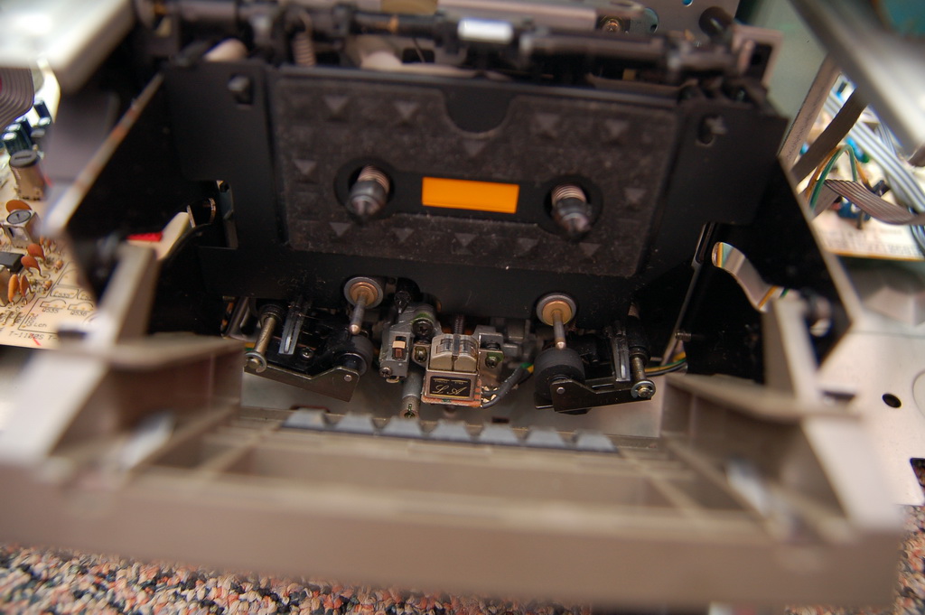

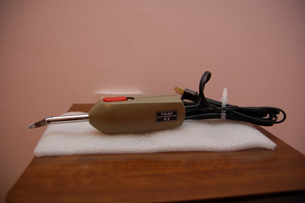

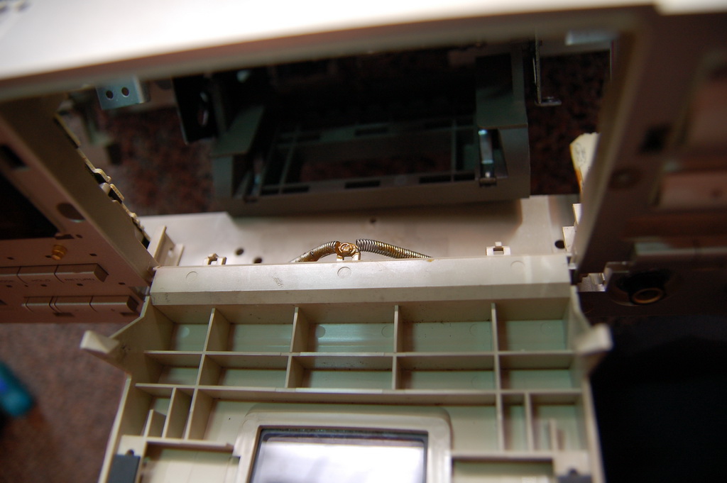

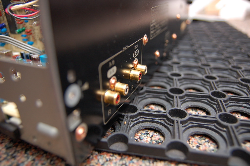

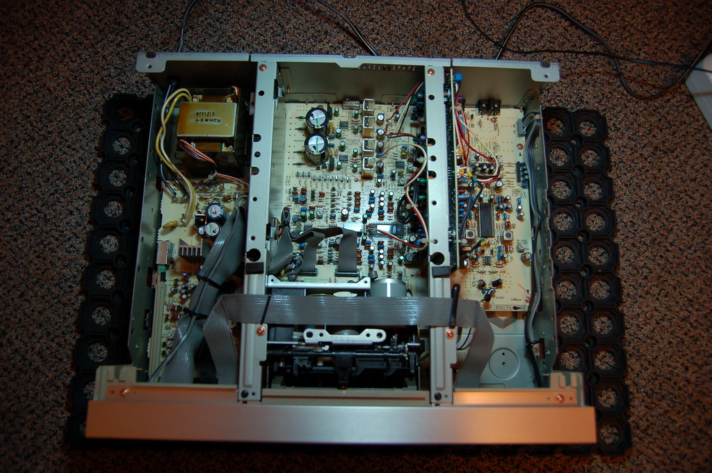

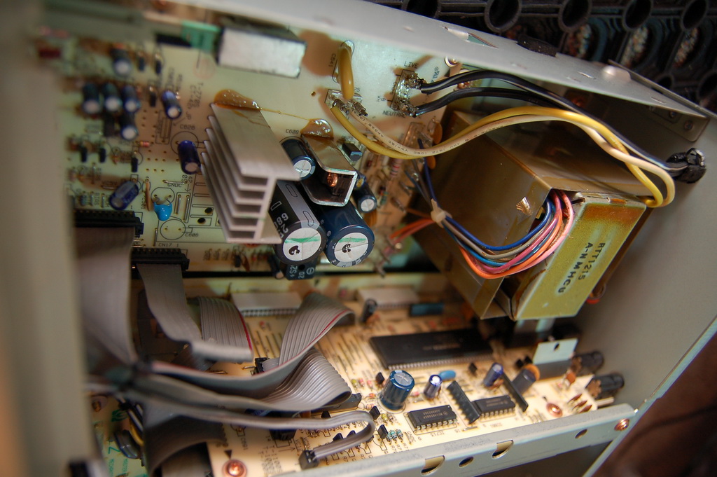

    Совсем магнитифонный раздел зачах а ведь ещё даже не вспомнили самую интересную хайфайную фирму золотой эры звука - Pioneer Предлагаю высказываться тут всем о кассетных магнитофонах этой фирмы, с фотографиями и предложениям по их модернизации и улучшению.
    С недельку назад удалось приобрести Pioneer CT-A9X в хорошем состоянии за $300 + 30 за доставку. Плюс за эти же деньги ожидается комплект новых пассиков, который сейчас в пути.
    Дека впечатляет сразу и всем. ЛПМ имеет 3 мотора, ДД на тонвал, безщёточный на подкатушечники и третий на кассетоприёмник. Механизм работает тихо, чётко и аккуратно, имеет прекрасную конструкцию и компактные размеры. Кассетоприёмник открывается мягко, а вставленная кассета автоматически активизирует его закрытие. Если корпус кассеты слишком прозрачный и сенсор не в состоянии определить наличие её в касетоприёмнике, то достаточно нажать любую кнопку, плей, стоп, перемотка ... и дверца сама закроется и включится плей, стоп, перемотка ...
    Голова sendust ribbon - следов износа не видно. Рабочий зазор воспроизводящей головки - 0.6 мкм.
    Звучит очень прилично, правда звук немного плавает и иногда на верхнем индикаторе не включаются три полоски. Думаю обе проблемы кроются в плохих контактах разъёмов или в пассике и ключе. Других проблем не замечено, но подстройка, судя по ленте уровня, понадобится.
    Снял АЧХ на трёх разных режимах AUTO BLE (bias, level, eq): under, peak, over. Первый график - звуковая карта (AUDIOTRAK PRODIGY HD2 ADVANCE на 96/16), видно что у неё самой завал -2 дб уже на 20кГц. Видимо надо поискать инструмент получше.
    Пока в планах только заменить коммутаторы 4066 на релюшки и может быть сделать обход долби. Покупкой очень доволен.
    Тут есть ещё фотки: https://picasaweb.google.com/1104973...eat=directlink

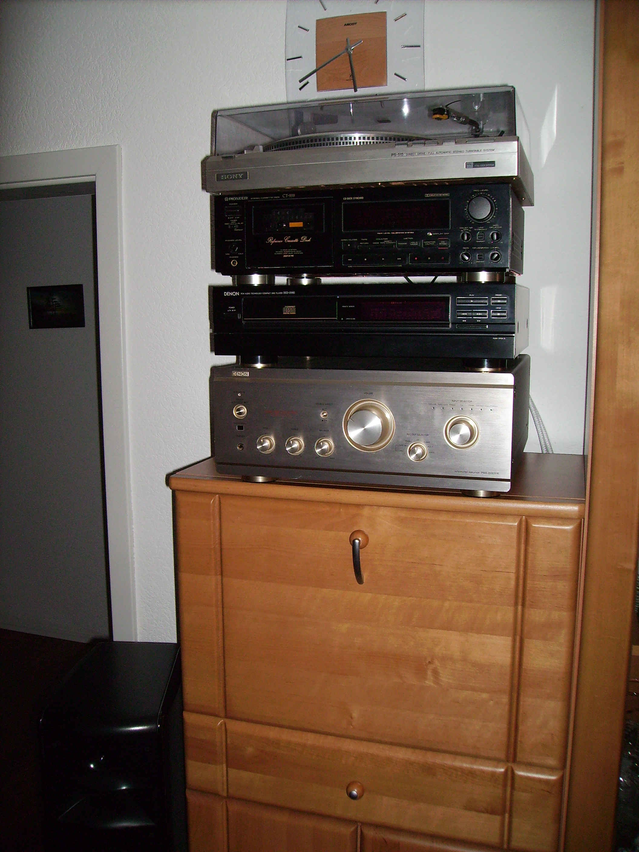

    Как вам такая компания ?

    Разношерстненько Есть к чему стремиться! Мафон доминирует

    "Разношёрстность" по брендам и размерам и даже внешний вид для меня как-то вторичны !
    Цитата Сообщение от AlexSpb08 Посмотреть сообщение
    Мафон доминирует
    Пионера взял , потому что подвернулся в очень хорошем состоянии из первых рук !
    Он действительно пишет и играет очень достойно !
    Если интересно , тут писал об выборе прослушкой сиди-плеера
    http://forum.ixbt.com/topic.cgi?id=61:1684-83#2567
    а тут как выбирал уся
    http://forum.ixbt.com/topic.cgi?id=61:1684-103#3187
    винилокрута просто взял из-за хорошего состояния автоматики , тоже из первых рук ,
    сразу заказал нужную мне голову - всё это исходя из сумм затрат , которые я себе могу разрешить !

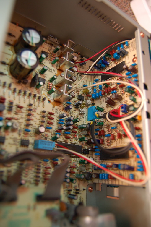

    Всем привет. Получил сегодня T-770S. Когда коробку открывал, трепет такой испытал, как будто первый раз девушку раздевал. Давно не имел дела с кассетными деками. Непередаваемое ощущение. Аппарат сразу же внушает доверие своим внешним видом. Что сказать по сути, сделан серьезно. Внутри в блоке питания электролиты Nichicon, в цепях - Elna. Плата одна, как и у T-1000 и T-1100S. Головка лазер-аморф и лентопротяг как у 1100-го. Также дека имеет Dolby B C S Hx-pro на борту, верхняя граница по частоте 25кГц на четвертом типе. Включил в сеть - кстати включение, это отдельный разговор. Включается кнопка, поддаваясь упруго, защелкивается, включается индикатор, пишет Wait, типа подожди пару секунд, пока аппарат переходит в состояние готовности. Тонвалы крутятся абсолютно бесшумно, даже не понял сначала что они крутятся. Брал аппарат как настроеный и обслуженный. И действительно, когда разобрал (а причина разборки, как я уже писал - перекошенная крышка кассетоприемника) внутри все чистенько, пассики свежие, ролики новые. Общее состояние аппарата на 3+, кое где есть на корпусе неглубокие вмятины, но лицевая панель в порядке. Что касается перекошенного кассетоприемника - похоже не хватает пружинок. На крышке есть 3 предусмотренных под пружины выступа, но пружин там нет. Вместо этого стоят 2 длинные пружины по диагонали, из за разности усилий крышка перекошена на одну сторону, но несмотря на это, открывается и закрывается без проблем. Следующим этапом - поиск пружин (их действительно должно быть 3???), затем размагничивание головок (предусмотрительно приобретен дроссель) и тестирование аппарата в режиме записи / воспроизведения, также интересно погонять калибратор. Пока этого не делал, так как неохота портить кассеты 4-го типа, буду гонять на дешевом нормале, а он пока не пришел. Не уверен, что оставлю аппарат себе, так как на днях приобрел T-1100S, приведу для начала 770 в порядок.

    Спасибо. Проблему с перекошенным кассетоприемником удалось решить. Просто слетел крепеж с одной стороны.
