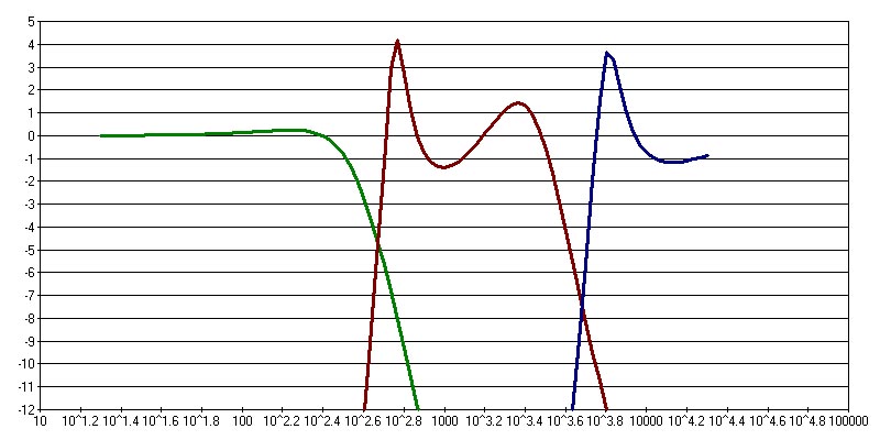

    На днях смоделировал родные фильтры S-90 в Electronics Workbench. Свел все три графика АЧХ на одни оси (не суммируя), посмотрел и.... "заплакал"...
    И ЧТО можно услышать с такими фильтрами???

    Пока думаю попробовать для начала фильтр, предложенный братьями Арзумановыми, хотя он и не вызывает большого доверия. Потом может попробую (тоолько не бить ногами) Бесселя 4-го порядка - они хоть фазу не сильно крутят.
