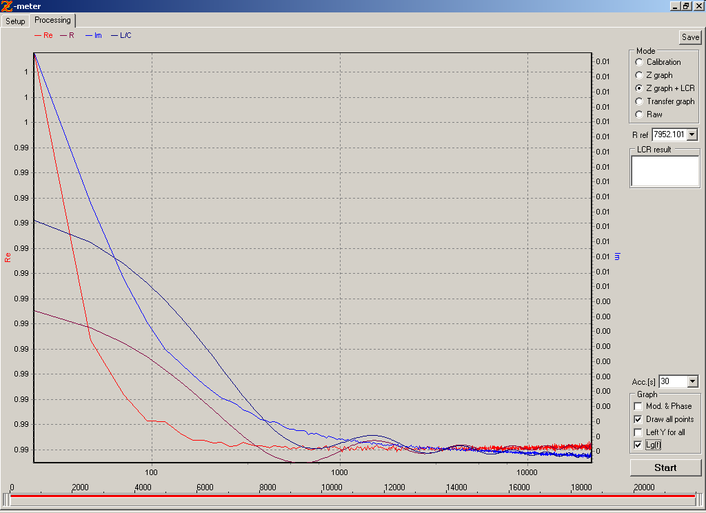

    Добавлю и я свои 5 копеек (ох и расписался я :)
    Собрал Z-Meter по схеме рекомендуемой DVK_ :
    4 одножильных экранированных провода (телевизионная антена). Щупы экранированы также как в электрокардиографе, сделаны из того же провода. Коробочка - часть корпуcа от телевизора.
    Опорники взял со следующей маркировкой 3R3J;13j;100 5%;2к26л;10k и. Для такого количества опорников (5 шт + калибровка) - понадибился 6-ти позиционный галетный переключатель которого в радио магазине не оказалось - пришлось делать самому (см фото). Неподвижные контакты сделаны из медной проволоки D=1.5 мм (к ним изнутри коробочки припаяны резисторы), подвижный контакт - деталька от конструктора.
    Крепление детальки (сверху вниз): винт, пружина от авторучки, шайба, подвижный контакт, шайба, пластмассовый корпус коробочки, изнутри коробочки ещё 2 шайбы (между ними колечко провода), затем 2 гайки - между которыми стопорная шайба. Прижим провода и подвижного контакта осуществляется за счёт приужины (а не засчёт закручивания гаек :) Переключение проиводится за язычок подвижного контакта - не изолирован! Если комп не заземлён там будет 110 вольт!!! :)
    По опыту скажу что опорник меньше 3-х Ом лучше не ставить - показания получаются очень шумные и никакого расширения границ измерений не получается. Так же нет смысла ставить опорник больше сопротивления звуковой карты (для моей звуковухи - 41,14 кОм). Так у меня опорник в 10кОм подсоединённый в параллель к 41,14кОм (сопротивление ЗК) превратился в 7952 ома, а 2к26л в 2175 Ом - что в целом укладывается в расчёты. Сопротивление ЗК я мерил какой-то из программ с этого сайта: http://www.zapisnyh.narod.ru/virt.htm
    Собственная емкость "коробочки" получилась 5.6 пФ, индуктивонсть около 700 нано генри, сопротивление - примерно 120-130 милиОм.
    Пределы измерений = Измеренные детали:
    R: от 0.3 Ом до 2 МОм - больше/меньше идут шумы и сильно скачут показания
    С: от 3.3пФ до 4000 мкФ
    L: 1 виток провода диаметром 10 см, мелкие безкаркасные катушки 5-10 витков D=5 мм - не помню какие были цифры - но в целом совпадали с расчётными. Первичка трансформатора - 5 Гн.
    Рекомендации по частотам и опорникам (Rзк=41.14кОм):
    При измерениях С и L желательно ограничить частоты снизу - на 50 Гц, иначе сильно разезжаются 2 синих графика. (в моей ЗК фильтруются частоты ниже 50 гц).
    мили и микро Фарады: 50-150 (можно 500) Гц (на низкоомном опрнике - 3-36 ом).
    пФ: 14000 - 22000 Гц (на высокоомном опорнике - 1-10 кОм)
    Мегаомы: 1000 - 6000 Гц (опорник в 10 и более кОм)
    Единицы генри - частота зависит от материала сердечника - можно различать феррит/сталь (10 кОм - меньше может и не хватить)
    наноГн - на малоОмном опорнике, поскольку катушки обычно без сердечника - частотный диапазон шире. Нужно не забыть вычесть собственную индуктивность "коробочки".
    Проблемы с делением на ноль (вылет проги если подставить 0 в значение опорника) решается просто: 1.0000000001 - это 1 ом, 10-й знак после запятой на точность измерений почти не влияет.
    Цитата Сообщение от DVK_ Посмотреть сообщение
    Можно попробовать для разгона сменить кварц на карте - скажем, с частотой в 2 раза больше. Если это проблема дров, то должно получиться то же самое, только сдвинутое в ВЧ область. Дрова не знают какой кварц стоит.
    Кварца на звуковой карте может и не быть - ЗК будет брать опоруную частоту с кварца на материнке (14 МHz) или PCI шины.
    И фильтры, если есть убрать.

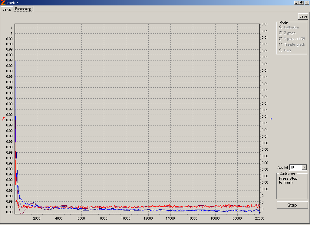

    Где-то видел описание расширения в нижнюю сторону (до постоянного тока) - путём замыкания входных конденсаторов и добавления оеперационного усилителя на вход.
    Верхние частоты скорее всего срезаются програмно (дровами). Для каждой звуковухи и системы (9x;XP;Vist;7;8;Linux) - идут свои дрова, поэтому универсального решения тут нет. Возможно какой-то один спец по асму сможет подправить дрова для своей звуковухи. Корни этой проблемы растут из 90-х, когда в своё время не был принят стандарт на звук - аналогичный стандарту для видео - VESA(VBE). Если что есть досовкий плеер MPXPlay, в нём есть поддержка АС*97, и пары VIA чипов - можете поковырять исходники. (http://mpxplay.sourceforge.net/)
    Сегодня весь день игрался с "RightMark Audio Analyzer" (http://audio.rightmark.org/index_new_rus.shtml) версии 5.5 (версия 6.2 не идёт под XP). После экспериментов - понял что моя звуковая карта поддерживает только режим 48 КГц 16 бит. Все остальные режимы получаются путём передискретизации в большую или меньшую сторону. Из-за этого только увеличивается количество шумов, в том числе и при увеличении битности сигнала. Кроме того перед самой передискретизацией по звуковым канонам обычно производится срезание всех частот выше половины частоты дискретизации (около 22-23 КГц) - с максимально крутым спадом на границе. Аппаратно этот максимально крутой спад реализуется плохо, поэтому его чаще-всего делают програмно - дровами.
    Бульба (http://bulba.untergrund.net/) мне когда-то говорил что так делают все дешевые/встроенные звуковые карты.
    Вот АЧХ моей звуковухи (какой-то VIA чип) - по НЧ срез примерно на 40 Гц - похоже на конденсатор, по ВЧ - срез на 22кГц (с характерным горбиком) - это уже програмная обработка.
    А вообще нельзя ли в качестве источника звука и входа заюзать LPT порт, недавно нашёл какойто досовский LPT осцилограф - так он мне обещал частоту дискретизации в 800 кГц. Это вход. Выход - все CD проигрыватели проигрывают аудио преобразуя его в 1-битный сигнал. Может можно также заюзать PCspeaker или LPT;COM=PS/2~=USB порт. Да и Covox надеюсь никто не забыл :) - он может работать и как ЦАП и как АЦП.
    ЗЫ: Чего нехватает проге - калибровки собственной емкости, сопротивления, и индуктивности - то есть калибровка на каждом опорнике с замкнутыми и разомкнутыми щупами.
    Прозвонки pn переходов - если сделать громкость на максимум - вольтажа должно хватить для открытия.
    Определения полярности электролитов и сопротивления постоянному току = ток утечки/саморазряда. Возможно конденсатор можно как-то зарядить однополярными имульсами.
    Калибровка R и L получается при замыкании крокодилов, а емкость компенсацией в #1 описывал, или в Маткаде просто один раз прописать измеренную на висячих щупах.

    Я использую Z-MeterRAW.exe без маткада, с регулируемым временем усреднения. (690688 байт, CRC32=E68A6A88)
    кстати у вас получается калиброваться в ZM?
    Не совсем понял очём речь. При калибровке (первый этап - синусоида) - async=0; quality 73-73. Вот второй этап, видно что АЧХ (вход+выход) плоская на всех участках кроме НЧ и ВЧ:
    меня смутила неравномерность на нч (включите логарифмическую шкалу частот, там виднее на сколько сходится ход АЧХ/ФЧХ с полиномами
    Ктобы ещё поделился секретом - что значат все эти графики - DVK_ про это нигде не написал .
    Это АФЧХ относительной калибровки каналов. Комплексные амплитуды одного канала делятся на другой. В идеале вещественная часть должа равнятся 1, а мнимая 0 для всех частот. Характеризует неодинаковость АФЧХ каналов. Я пытаюсь её интерполировать полиномами 15 степени, но не всегда получается. Для вашей карты это получается плохо, особенно в НЧ части спектра, скорее всего входной электролит одного из каналов подсох. По-хорошему в вашем случае нужно честно использовать эту относительную АФЧХ (зашумлённую кривую), а не пытаться её интерполировать - мы уже тут это обсуждали.
