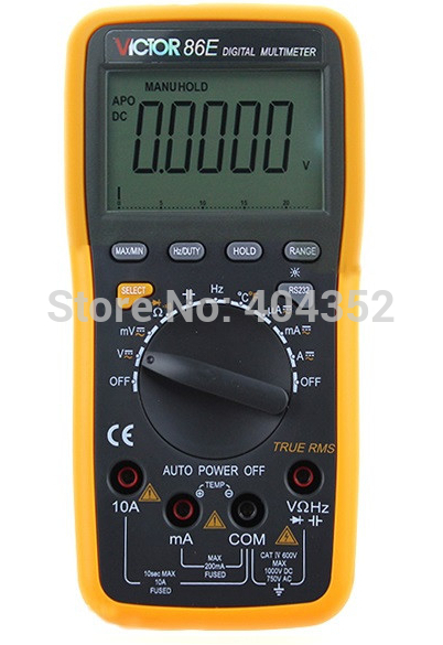

    Встретилось два варианта виктОра 86Е:
    Как думаете, где настоящий?

    У Victora несколько заводов, так что могут быть оба оригинальные.

    Заметьте, на левом написано true RMS. Откеда оно там?

    И висит написано как-то криво.

    Какая разница "откуда", важно правда ли это

    http://we.easyelectronics.ru/Tools/m...86e-obzor.html
    минусы.
    1. 200мА 10А - как в самом дешевом тестере. Обычно с продвинутыми камнями появляется предел 400-600мА. Мой любимый бюджетник имеет предел 2А, но такой похоже уникален.
    2. Самые плохие подстроечники в плане геморности настройки. А тут они еще и на лицевой панели, как это калибровать на коленке - не ясно.
    3. Из обмеров трех опорников видно - можно было настроить и точней, если конечно нормальные схемы подстройки сделать. Если не делать, то для стоковых подстроечников это шедевр.
    4. 232 раньше делали внешним шнурком с внешним оптическим преобразователем. Теперь внутрях USB с неведомым чипом.
    Плюсы
    1. милливольты и микроамперы по переменке умеет
    2. сопротивление до 220МОм.
    Интересно бы по калибратору прогнать, посмотреть на поведение последнего знака. В 5ти значных китайцах последний знак обычно для красоты.
    WBR, Michael.
