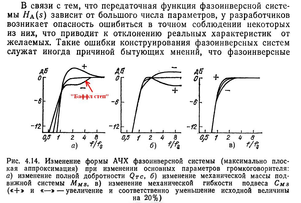

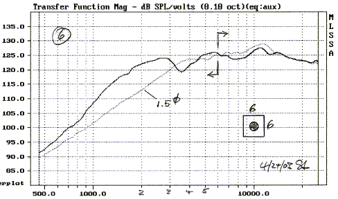

    Вот ещё одна серия измерений:
    https://forum.vegalab.ru/showthread....=1#post2721093
    Из представленных графиков АЧХ видно, что никакого баффл степа нет, следовательно, и компенсировать ничего не нужно.
    На техническом форуме медитативные заклинания типо «БС есть, так устроена природа» не катят, нужны более весомые аргументы, например, измерения, уравнения, формулы. Где они?
    За глубокомысленными фразами типо «переход к излучению в полупространство» скрываются типичные ошибки конструирования, которые служат иногда причиной распространённых акустических мифов, в том числе о баффл степе:

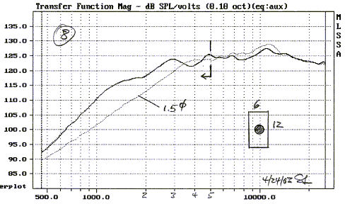

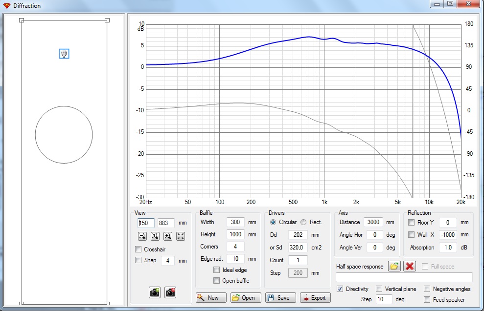

    Вот вам замер SS 26W/8867 в корпусе 70 литров ЗЯ:
    Научите не видеть тут БФ...
    И по какому-то странному стечению обстоятельств программы симуляции рисуют очень похожую картину:
    Просто мистика какая-то
