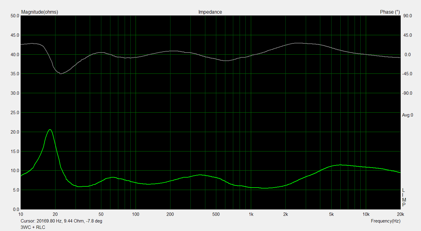

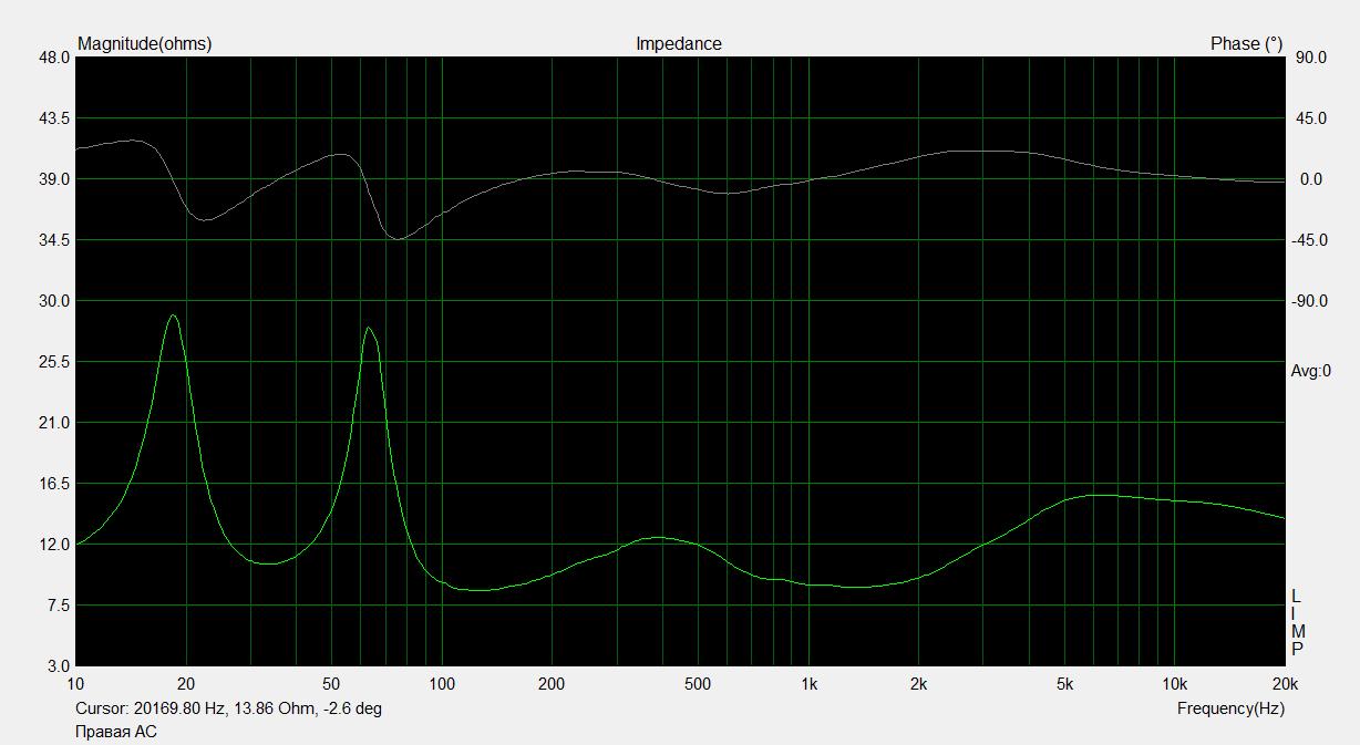

    Прикрутил сегодня R-L-C цепь 9.1Ом+169uF+30mH (пост #267). Сопротивление катушки 0.9 Ом.
    Заодно пофиксил глюк с измерением абсолютной величины импеданса. Теперь резик на 10 Ом у меня измеряется именно как 10 Ом. Раньше значения импеданса завышались. Причина простая - плохой контакт.
    Импеданс до:
    Импеданс после:
    При прослушке впечатления положительные. Бас разборчивее. В тех местах, где раньше трудно было разобрать басовую партию сейчас инструмент и ноты слышно хорошо. Советую всем.
