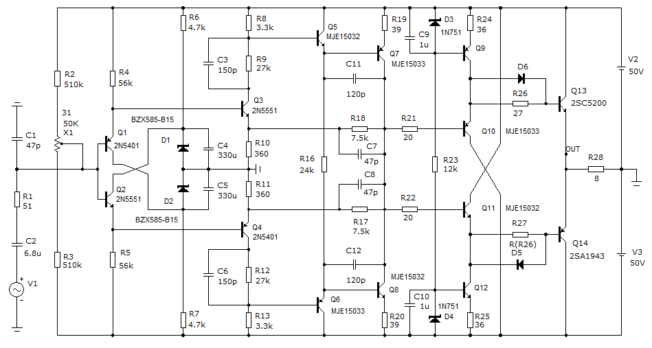

    Вот попалась схема простенькая на первый взгляд, интересуют мнения Специалистов
    Стоимость готовых изделий сопоставима с дорогим автомобилем

    от scorpin предложена вот такая доработка схемы: убрать два резистора и добавить пару "миллеров"

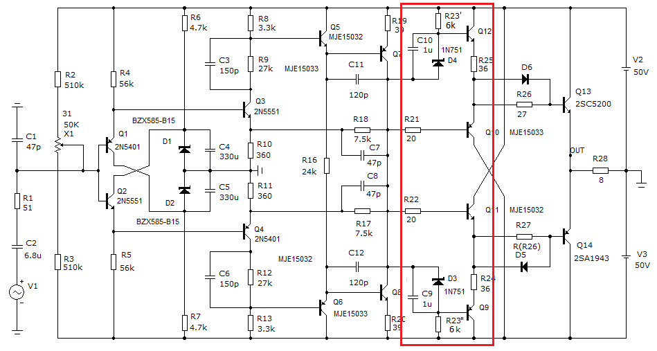

    Предложу и я вот такую доработку схемы ))) (выделил красной рамкой), т.е. поменять местами Q9 и Q12 - динамический диапазон должен возрасти...
    P.S. R24 R25 надо будет подобрать в сторону уменьшения...
    в этом случае выход УН и так прилично нагруженный ООС (менее 4 кОм) дополнительно нагружается сопротивлением 3 кОм что приводит к росту искажений на его выходе более чем в 2 раза. В таком случае вместо резисторов желательно использовать либо CRD (токостабилизирующие диоды), либо другие генераторы тока что усложнит схему.

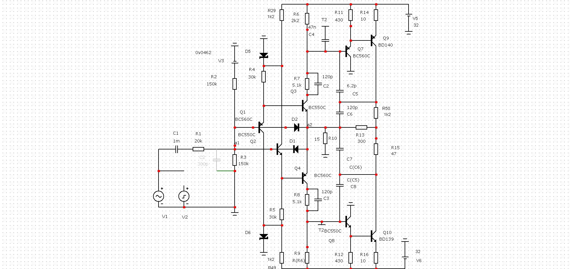

    Пока работаю над УН.
    Получился вполне достойный усилитель для ВК - Ватт на 200-250 (на нагрузку 8 Ом)
    Если подобрать пару первых транзисторов, то можно обойтись без входного конденсатора.
    так а какой ток у Q7 Q8? может R16 уменьшить в 2 раза?
    в схеме режимов IDDQD видел, что ток Q7 Q8 42мА , что собственно говоря не мало, и ИМХО достаточно для уменьшенной нагрузке на входе ВК...
    какой порядок роста искажений? и какое их допустимое предельное значение к чувствительности усилителя рассматривается?
    Ужос какой) Нарисуйте уже банальную двойку, схемотехники)

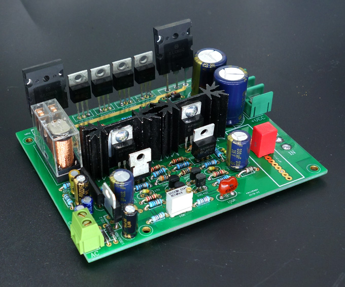

    А на Ali кто-нибудь покупал платы этого усилка?
    Посмотрел, несколько вариантов. А цены мизер...
    да, так и есть, наверно нужно, чтобы при отсутствии сигнала они были закрыты...
    лучше генераторы тока, и они должны быть не вместо резисторов, а параллельно этой добавке, т.е. еще + пара Q9 и Q12 в качестве генераторов как и было
    что усложнит схему.
    да усложняет...
