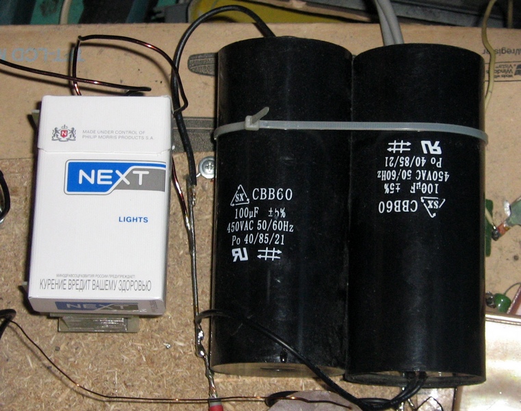

    По умолчанию Re: Poor Man*s 3-way, мегаполочник.
    тянут на 3,5 тыщи
    Не знаю как где, но у нас вот такие пусковые полипропиленовые стоят по 350...370 руб. Может лучше их применять? С напругой там точно все в поряде будет.
