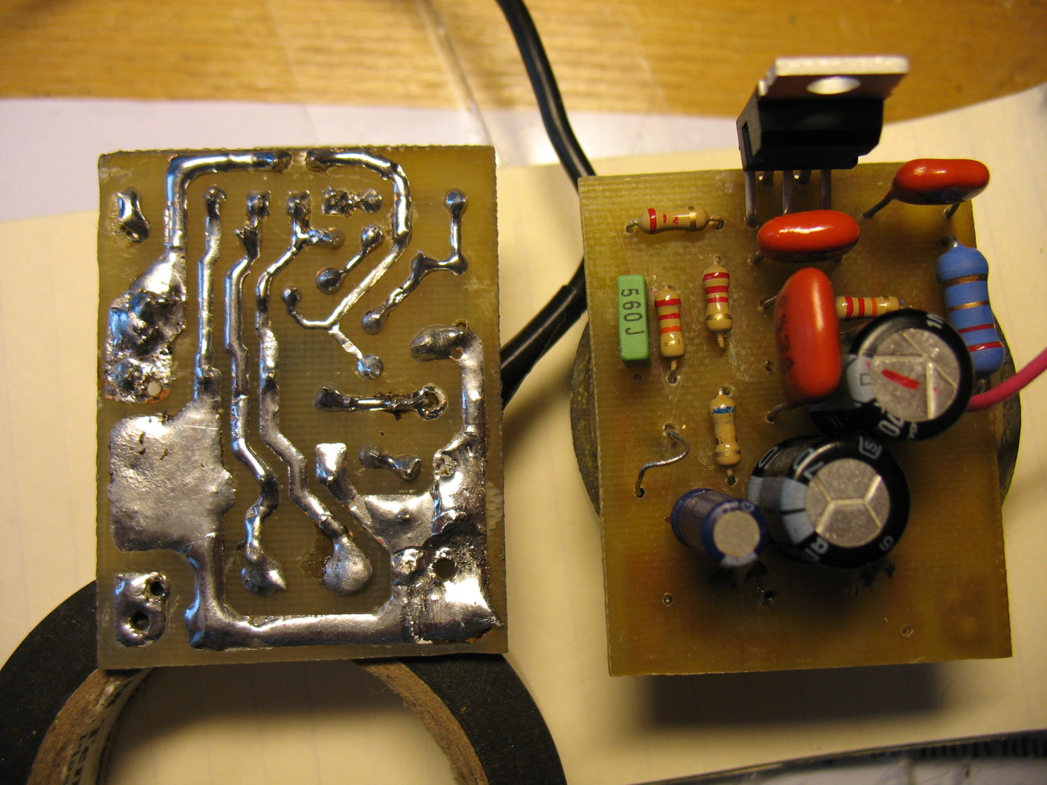

    Приколы с 2050 и Иксфаем продолжаются!
    Собрал усь полностью, качество обалденное, к колонке в упор ухо подставляешь ощущение будто он выключен - никакого фона вообще!
    Играет просто прекрасно!
    НО!!!!!!!!
    Греется очень сильно, явный возбуд!
    Возбуд именно когда!!!! ПОДКЛЮЧАЕШЬ землю тыловых каналов, не сигнальный провод а именно землю!
    Не могу понять что за фигня, земля на всю звукавуху одна!
    Просто динамик втыкал проверял, фронт подключен всё отлично, подключаю просто землю тыловиков, начинается еле слышный треск в динамике,
    мерию ток, только фронт включен - ток потребления всех 4ех усей около 80 мА
    втыкаю тыл ток взлетает резко до 2А
    Что за бред???
  10. #289
    flipper
    По умолчанию Re: TDA2050 нужна помощь!
    Разводка косячная.
  11. #290
    Аватар для Exleiter
    14.08.2009
    514
    Конкретно в чем касяк может быть подскажи!
    У меня мысль, вполне возможно что совершенно не верная, что по земле получается контур от того и возбуд, попробую тыловики воткнуть без земли вообще только сигнальный провод (земли всё равно между собой все связанные)
    Предположение что контур потому что идёт так:
    У звукавухи на всё земля одна, выходят фронты идут на вход, в корпусе попадают на схему уся, в усе все земли (вход-выход-питание) воткнуты в одном месте пучком, но по питанию все земли всех 4ех усей связаны, получается кольцо звукавуха => усь (фронт) => выпрямитель => усь (тыл) => звукавуха
    если прокол с подачей только сигнала не выйдет, думаю сделать раздельное питание и усилители попарно (фронт и тыл) на разные радиаторы посадить, так земля фронта и тыла соединяться будет только в звукавухе
    Мысли в правильном направлении или я вообще чушь несу?

  12. #291
    flipper
    Есть в разделе для начинающих тема "борьба с фоном", там написано как правильно разводить землю.
  13. #292
    Аватар для Exleiter
    14.08.2009
    514
    Занимательное чтиво, почитаю обязательно =)
    Добавлено через 8 часов 52 минуты
    Проблема решилась довольно странным образом!
    После того как я оборвал землю на !!! ОДНОМ только входе тыла из пары, фон пропал!
    Ток покоя 200 мА, т.е. по 50 мА на каждую микруху, ну прямо как по даташиту, звук чистейший, радует слух, а когда музыка выключена в колонках вообще ничего будто усилитель выключен вообще!

    Приветствую всех!
    Собрал я тут две платки по печатке lincor*а.
    Питание везде +/-20.8V
    Купил по две микры в разных местах. Та, что справа
    первая сгорела в ИТУН на 4 ом нагрузке. Вторую воткнул сюда, запустив через резисторы 33 Ом по питанию рассчитал ток - получилось порядка 60мА. Помучал её даже немного на 4 Ом - держится.
    Та, что микра слева (с более солидной конторы, кстати), при запуске через резистор даёт потребление по 45..50мА по каждому проводу, т.е. без сигнала и нагрузки потребление 100мА! Боюсь включать..
    Кстати, так что слева - без цепи зоббеля возбуждается. А вот правую не проверял..
    Cтоимость микросхем ~1$ каждая.
    Что скажете?
    _____________________________
    Глаза боятся, а руки делают! Запустил таки я их. Обе работают! По ощущениям не хватает ВЧ частот, "прозрачности" в них. Возможно проблема в том что перед ними стоит предварительный от У-71111 (они вообще стоят в корпусе RRR U-7111)
    Но может ли быть причина в проходном конденсаторе на входе? (см. фото выше пост)

  21. #300
    03.12.2009
    Riga, Latvia
    475
    А с плёнкой на входе совсем другое дело!
