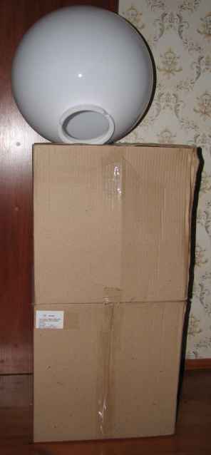

    Хотя Визатоновские БГ-20 и показали хорошее звучание после пропитки хитозаном,купирования визеров и включения режекторного фильтра,однако от применения 50-см. пузыря пришлось отказаться. Как-то несоразмерно смотрелись они в таком большом объёме. Хотя звук при этом очень неплох,особенно низы. С BG-20 придётся расстаться...
    Готовый 50см.-корпус пойдёт под 10" Vifa M26WR 09-08 в новый 3-х полосный проект.
    В продаже появились шары-плафоны по хорошей цене-1800руб.(ранее были только по 2900). Сегодня приобрёл пару для Scan-Speak 18s_8531g00.
    Если кому нужны такие шарики-прошу в Л/С за телефоном.

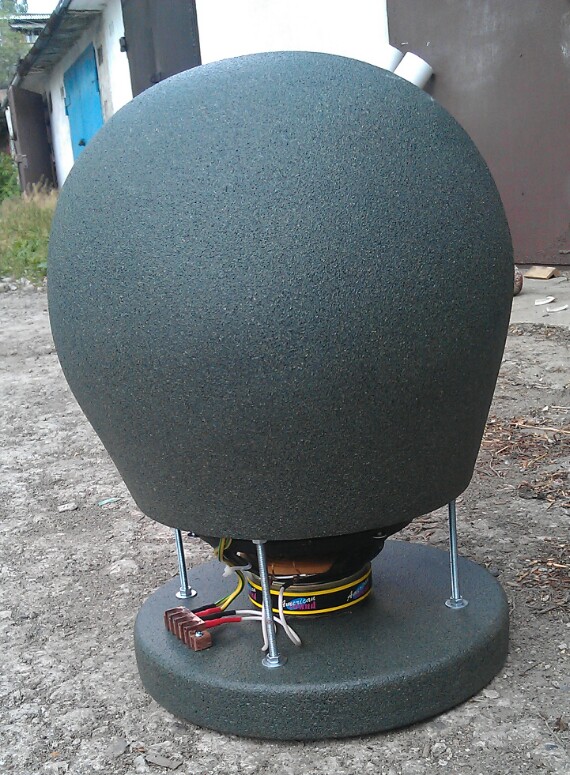

    Интересно, какой краской стоит красить такие пластиковые шары? Я вот сделал из глобусов два Сч звена, теперь пока делаю шарик под саб, собираются информацию о покраске пластика. Мало ли, вдруг чтоб краска не облезла, надо прогрунтовать их.

    Обновил свои шарики. Красил обычной краской из баллончика, универсальной.

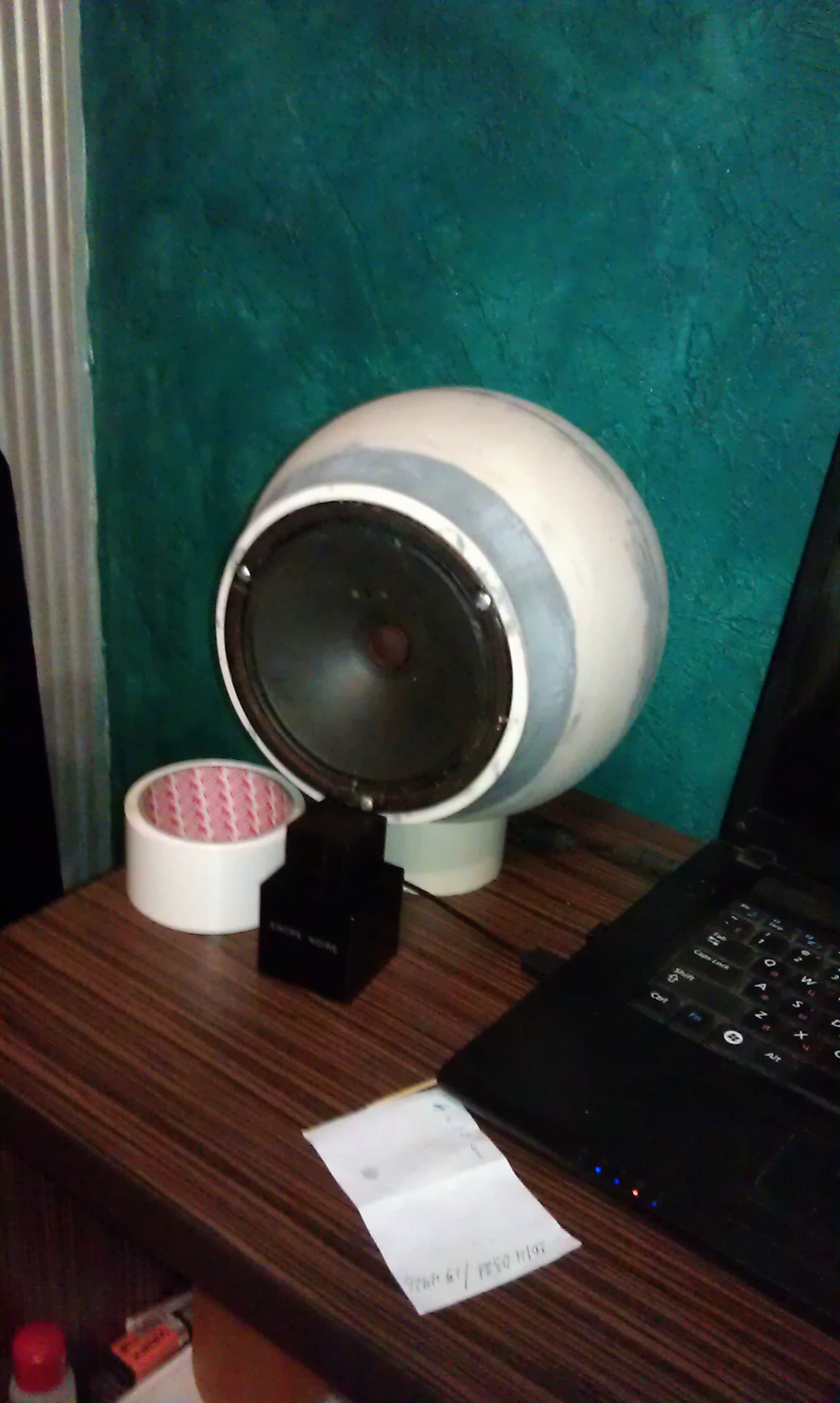

    Не совсем шар снаружи, но в качестве основы использовался детский мяч. Бюджетный саб из недорогих сдвоенных динамиков. Внутренний работает от одного канала, внешний от другого. Таким образом происходит небольшое смешивание НЧ.
    Краска под камень использовалась чтоб своей текстурой скрыть неидеальности шпатлевания.
    Знаю что шарик получился кривоват, но это лишь отработка технологии, проба пера Ну не попались мне пара подходящих по объёму шаров для нормального НЧ звена. Звук ещё не испробовал, потому как фильтра ещё в процессе.
