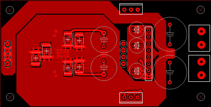

    ... или я спрошу - как правильно плату 1,5 слоя сделать

    Надо ли это понимать так, что расстановка ВЧ блокировок под ТХС по прежнему Вами как правильная не воспринимается ибо не является таковой? Есть ли смысл в разрезах при такой практически сплошной земле?
    Особенно в выделении сигнальной земли.
    С чего Вы это взяли ? Как раз вполне нормально, просто для ручной пайки таких корпусов нужен доступ к пузу, именно поэтому и не получается на обратной стороне кондеры поставить плотно. Если пайка печная - тогда можно.

    Я уж который день как чумной всё рисую рисую... то в полтора слоя то в два, то 1 канал на ПП, то 2... Кстати по одному каналу на ПП как то краше и чище.

    1Ом после стабилизаторов - имелся в виду последовательно с емкостью ВЧ блокировки, для глушения выходного резонанса стабилизатора, а напряжение должно сниматься с выхода стаба. Иначе на этом 1 оме будет высаживаться потребляемый ток.
    Там по ногам микросхем огромное количество Low-ESR электролитов, стабам при включении не поплохеет?

    Дело не в "раскиданности" электролитов, а в путях прохождения прямых и возвратных токов, а также в том, как разведён общий провод сильноточных и слаботочных потребителей.
    Для слаботочных потребителей своя шина, для сильноточных - своя, а соединяться они должны между собой ТОЛЬКО в одном месте.
    В Вашей первой печатке, электролиты и блокирующие конденсаторы между шинами "+" и "-" МС, а также землёй, находились далеко друг от друга, образуя в месте заземления контур большой площади, а это неправильно, на что и указал Вам SIA_2.

    Ну, а я опять про ТХС6012 композитом...
    Вариант разводки. Есть ли смысл "резать" или единый полигон оставить? Я то склоняюсь к именно этому варианту.
