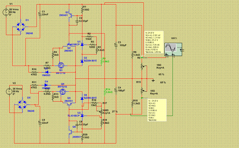

    Эта схема А. Петрова (которая выше в #281)
    Немного усовершенствовал - добавил TL431 и полевые в силовой части
    Прогнал в симе 12 - не плохо
    пульсации
    и файл в симе 12

    Кому интересно мои наработки в мультисиме по 2-х полярным БП для УНЧ
    и здесь по Петрову до +/- 110вольт!!!
    разработанное в симе и реализованное в железе здесь в Игле и в лайке другого автора
    бюджетный в симе
    Последний раз редактировалось lazertok; 17.08.2014 в 17:27.

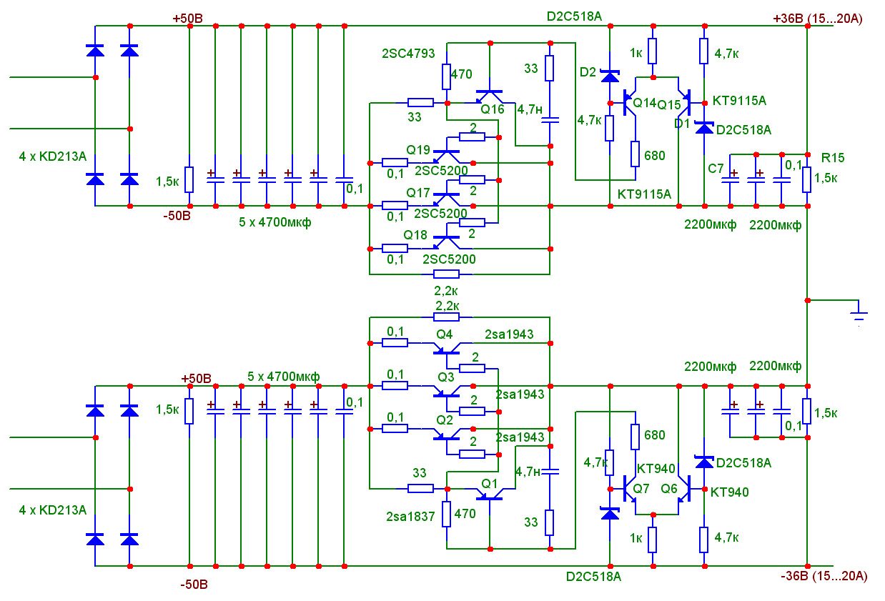

    Вот схемы мощных стабилизаторов напряжения для усилителей мощности.
    Первая схема (см. картинка) специально была разработана для использования в усилителе мощности.
    Фишка схемы - коллекторы силовых странзисторов на корпусе, что упрощает крепление транзисторов к радиаторам и к корпусу усилителя.
    я запускал эту схему примерно в 2000-м году: при пуске 825\827 сгорали быстро и бесшумно
    после после того, как 825\827 закончились, схема была переделана на правильные транзисторы
    с тех пор она и работает
  16. #295
    я запускал раньше - в 90-х, всё работало - не понравился шум на ВЧ)))
    - когда освоил сим (см. посты выше) - этот шум подтвердился, но был успешно "убит"...
    - сам в железе не пробовал проверить., но другие схемы были успешно повторены в железе форумчанами.
    эта схема и не должна работать на ВЧ: по нормальному она собирается на НЧ транзисторах, а по выходу перед каждым каналом ставятся банки по 1000..2000 мкФ, которые и ВЧ сглаживают, и кормят каналы на частотах >1кГц
    - осциллограф - осёл
    - симимулятор - @ (с)
    - ну а у меня - крыша поехала
    ---------- Сообщение добавлено 21.16 ---------- Предыдущее сообщение было 21.12 ----------
    по выходу перед каждым каналом ставятся банки по 1000..2000 мкФ.
    садись - два... схема не будет работать.
    П.С. посмотри на картинку в моём посту выше - сх. там есть и емкости по выходу!!!
    обрати внимание на ток нагрузки
    мы точно об одной схеме говорим?
    вот фото http://fotkidepo.ru/?id=photo:855609 (справа внизу - это и есть стабилизированный БП)

    По умолчанию Re: Стабилизированное питание УМЗЧ
    она самая, цепочка запуска чуток изменена - как видим емкости здесь малые, от них зависит запуск схемы
    при бОльшей ёмкости - схема не запустится, даже на малой нагрузке!!!
    кстати на большой она тоже не запускается - только на малой и с малыми емкостями по выходу БП
    это её особенность!!!
    П.С. моя модернизированная схема на МОП в 283 посту

    мой вариант схемы запускается именно на большие ёмкости
    кстати, для запуска схемы имеет значение не ёмкость по выходу, а активное сопротивление
    под этот момент схема и пересчитывалась
    в 2000-м у меня не было под рукой симулятора, поэтому отладка проходила вживую
