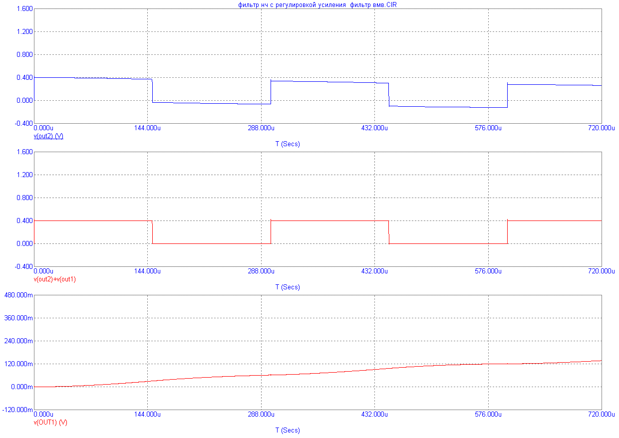

    По умолчанию Re: Многополосные усилители – это реальность. (но не 5.1)
    Цитата Сообщение от vasa1970 Посмотреть сообщение
    Ну у того что рекомендовал paukt Вы увидите именно меандр.(что не скажешь о Лексиных)
    Именно электрически вижу меандр при суммировании.Может я неправильно смотрю. Слаживаю выходные сигналы
    ---------- Добавлено в 12:02 ---------- Предыдущее сообщение в 11:57 ----------
    Опять же, если просто просуммировать.
    ---------- Добавлено в 12:56 ---------- Предыдущее сообщение в 12:54 ----------
    Нет конечно. Но есть возможность подстроить\скомпенсировать (Чего лишен ФДФ)
    Что не мешает применить нужные решения на полосового входе усилителя .Меня сначала бесил малый спадАЧХ по низам у низкочастотного канала,но поставив конденсатор на входе корректора автоматом получил нужную АЧХ с возможностью подстройки акустики на частоте собственного резонанса .
Название:	фильтр нч с регулировкой усиления  фильтр вмв суммирование.GIF
    С уважением Максим.

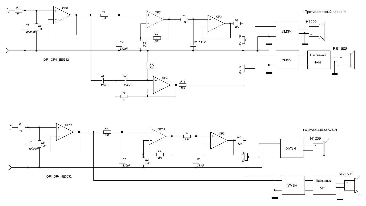

    Прошу прощения, может не в тему....Константиныч, а фильтры от С.Д. Бать смотрел?
    Время выкрою, спаяю, послушаю
  17. #296
    04.04.2007
    10,818
    das2, нижний и есть фильтр на вычитание. даже у Батя.
    С уважением Максим.
  18. #297
    18.03.2010
    Московская обл возраст: 57
    627
    Понял, тогда будем пробовать...."сиська" эта есть, на "верх" Милл+"морельки" .....на низ....под рукой Сагден/макет/...
    Нету там ничего на вычитание (в п#295)
  20. #299
    04.04.2007
    10,818
    точно. пассивный фнч я не заметил. Элементарно зациклился на идее фикс
