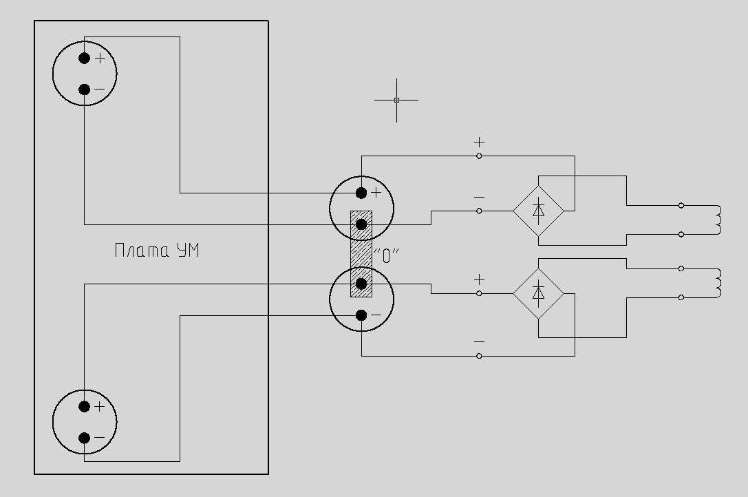

    А с диодами как быть?
    Все же с землями ничего не понял, при двойном моно, в одной точке на емкостях соединяются все земли УМ, или в каждого канала соединяются все земли на своих емкостях?
    Типа своя земля для правого канала и отдельно земля для левого канала?

    Skills, В случае двойного моно, два усилителя их земли на входных разъёмах, да в этом случае недолжно быть даже намёка на какие то земляные петли, хотя в случае с железным корпусом ХЗ как выйдет. Все проблемы решаемы, в конструктиве.

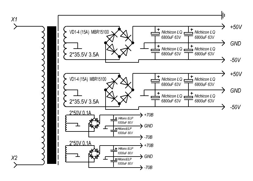

    Корпус, больше всего, железный будет. На торе екран будет, можно будет и его на корпус поцепить, посмотреть, что будет, хотя это уже финальный етап будет.
    Значит делать двойное моно?
    Так пойдет?
Название:	Блок питания.JPG
  15. #294
    СамоПисец
    Аватар для kaskod
    15.12.2004
    VILNUS
    2,170
    По умолчанию Re: LYNX 11-14 с выходом на 2SK1058/2SJ162
    Так пойдет?
    Это смотря какой бджет Стандартно, чего спрашиваешьИграться будешь в конструктиве, ..Только сразу скажу,та перемычка что на плате_ земля УНа/ +/- электролитов в на стоках, её лучше не ставить, а +/- кондёров тянуть в меку земель.
    Во! Как у меня и сделано. Чтобы петли не было
