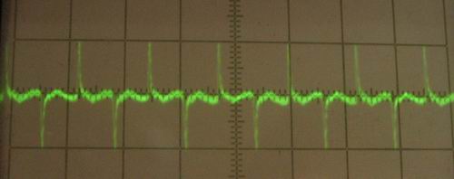

    Цитата Сообщение от Norff
    А что именно осциллом померять?
    напряжение импульсов на затворах , при 15в (7815) питании схемы
  5. #284
    15.11.2005
    Висагинас/Вильнюс
    392
    https://forum.vegalab.ru/attachment....achmentid=8695
    5В\кл
    [ADDED=Norff]1142529195[/ADDED]
    даже при установке 7818 на затворах не будет более 12в ,проверено на практике.
    Интересно, а почему такое происходит?
    [ADDED=Norff]1142529284[/ADDED]
    Эти пару вольт падают на гейт резюках? Или еще куда деваются?
    Последний раз редактировалось Norff; 16.03.2006 в 20:14.
    Norff добавил 16.03.2006 в 20:14
    Видимо это падение напряжения на открытых преходах К.Э. (во внутрених и внешних транзисторах драйверов) сладывается и получаем такой интересный результат - падение напряжения от двух до пяти вольт(для разных схем и применяемых в драйв. транз.).
    с 7815 у вас 4 p-n перехода (D5, T2, T_494,Т1) по ~.65в на каждом, итого: 12.4в, что и видите на картинке. Хотите больше, выбрасывайте R22,D5,D6,T2, а Т1 low saturation тип используйте и будет вам 14.1в.

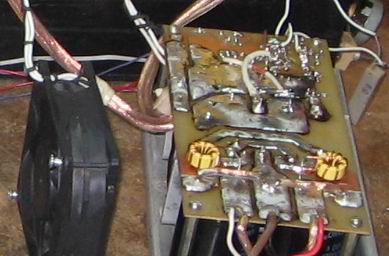

    Провели с другом тест пну по кпд...выход был нагружен на усилитель холтона от WP и Дяди Федора, на синусе 200 гц он лопал 300вт при 195вт на выходе, при этом пн потреблял 400вт (нетухлый аккум 110А\ч)..т.е имеем кпд пна 75 процентов..Много это или мало на такой мощности?
    Ранее проводившейся тест на резюках дал такой результат: нагруз 50Вт - кпд 95 процентов, 150Вт - 89 процентов.
    А вот так чувствует себя усилок с электролитами 105градусов (не греются) не low esr на выходе пн (и без керамики впараллель ), регулятор громкости на усе на миниуме.
    https://forum.vegalab.ru/attachment....tid=9939&stc=1
    1в\кл, 20мкс\кл
    А это на полевиках при максимальной мощности:
    https://forum.vegalab.ru/attachment....tid=9941&stc=1
    5мкс\кл, 10в\кл
    Выброс есть, IVX как вы и говорили А куда рингинг делся? снаббера то нету..

    Norff, 90% это хорошо, вообще приткните снаббер на ходу и посмотрите эффект, а небольшой рингинг есть и сейчас. Кстати эта картинка при какой мощности, ватт 100?
    Не припоминаю точно, вы на паре 3205 это делали же? Это к тому, что кто-то тут прогнозировал для вашего проекта не более 100вт, как вы наверное помните
    Гоша, а я люблю на транзисторах драйверы (значит колхозник, вам можно вместо оу взять типа cd4049, чтоб рэйл-ту-рэйл и повторитель на вс807/817 -красота! Почему же это некошерно, не работайте по субботам главное и порядок.

    IVX, это при максимально мощности от пна - 300вт, но кпд при ней 75%..Да, там пара 3205. Про прогноз смутно помню..
    Снаббера подключал на ходу раньше, картина меандра почти не изменилась (22ом 10нф), зато просело напряжение на выходе. Но я так понимаю в данном случае можно их не ставить?
    ясно, а сколько напряжение было на АКБ при 300вт? Знаете, вот так как вы написали "картина меандра почти не изменилась (22ом 10нф), зато просело напряжение на выходе" просто не бывает, смотрите внимательней. Можно и не ставить снабберы, но лучше поставить, так как они снижают частоту рингинга и добротность контура его генерящего, а это бОльшая безопасность мосфета на мах токах и меньше помех для радио. Кстати, кто вам мешает взять не 300 а 600вт? Уж не АКБ ли?

    Напряжение было на акб 11,9В..Не думаю, что это аккум мешает снять 600вт. Емкость у него приличная - 110Ач, и он еще не тухлый, всего лишь больше года При такой мощности полевики нагревают радиатор (70..80см2), что руку не удержать. Пришлось ставить кулер на обдув всего пн. Да и транс не особо мощный: первичка лентой в 4 провода около 1мм диаметром(каждая полуобмотка), вторичка 5х0,55мм диаметром (тоже каждая полуобмотка). Намотано на 45х28х16 2000нм. Все это хозяйство греется даже на хх, после 30 мин палец трудно держать, под нагрузом (за 150вт) держать почти невозможно.
    Возможно с чем то спутал, уточню

    на затворах помеху и смотрите, как достигнет >3в, так и ключ приоткроется. Причины -монтаж, Miller Carge (либо с меньшим Miller Carge 3205z взять, либо прижимать эту помеху большим током драйвера, диодом параллельно гэйт резу например). СССР ферриты, конечно могут быть очень разными, возьмите да и померьте индуктивность первички, посчитайте индукцию, хотя она в норме очевидно.
    На затворах нету такой страшной помехи, вспомните вопрос про "небольшой выброс снизу" Да и монтаж более менее культурный..наверно это из за Miller Carge. Жаль нету 3205z что б сравнить с обычными. Или в самом деле транс не тянет больше.. Конечно любопытно померять индуктивность, посчитать индукцию и вообще поковыряться с пн, даже с теми же снабберами, но выпаивать его и потрошить почти готовый проект уже не очень хочется..Думаю для начала не так уж и плохо, пускай живет в таком виде как получился
