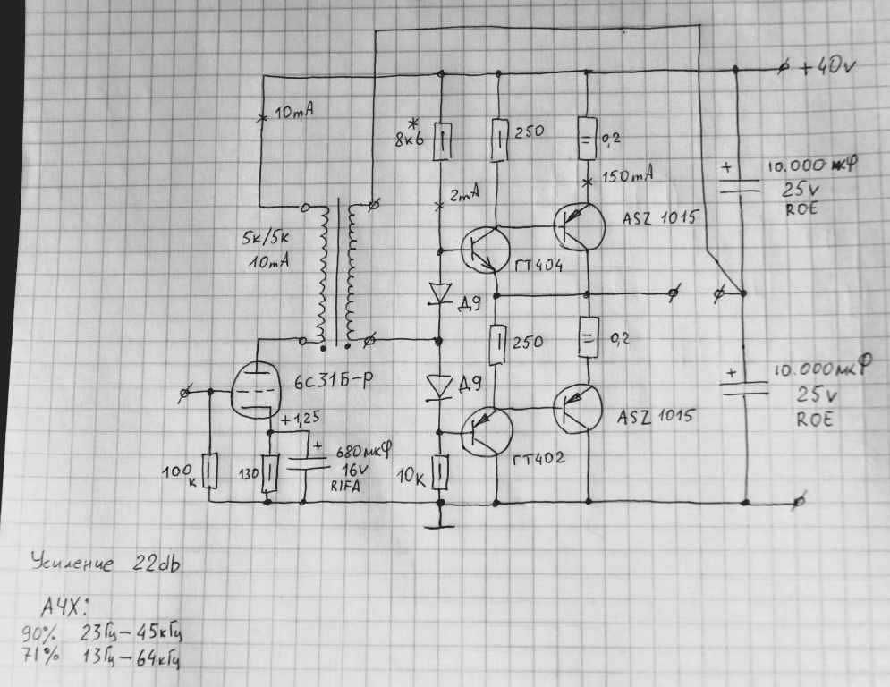

    Тогда возьмите ламповый пред и выход на германии, очень плюшево выходит, можно с межкаскасдным трансом, можно и с конденсатором резистивный каскад на 6н8с, очень певучий звук.

    Очень сложно. Лампам нужен накал, высокое... Транс - отдельная песня... Нужна простая схема.

    Таки не буду настаивать, предпочтения у нас у всех разные, но попробуйте п4 на выходе, это не маньячество, просто звук очень интересный.
    ---------- Сообщение добавлено 22.47 ---------- Предыдущее сообщение было 22.44 ----------
    Проще не бывает, а транс - в субботу в Митино на грузовом дворе бывает Володя из "тверьтортрансф", цены вменяемые, на одном бублике и анод и накал и для конца питание, схему лень рисовать, щаззз поищу, Костя ВКН подобное собирал и выкладывал, ссылочку поищем.
    ---------- Сообщение добавлено 22.49 ---------- Предыдущее сообщение было 22.47 ----------
    http://www.diyaudio.ru/forum/index.php?topic=962.0

    Нет у меня там регистрации. Схему не вижу.
  14. #293
    Частый гость Аватар для Voldemar
    18.09.2005
    СПБ
    127
    По умолчанию Re: Усилители мощности на германиевых транзисторах
    Вот она
