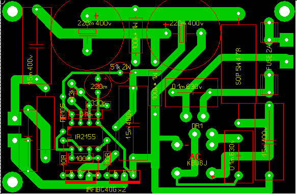

    Блин у меня сгорели полевики.....
    Собрал преобразователь по вышеописаной схеме.
    Собирал на мощность 400-350 Ватт
    - На затвор стоят сопротивления 47 Ом,
    - микруха питатеться через сопротивление 51 К,
    - конденсаторы делителя стоят по 680 мкф 200 Вольт,
    параллельно им 100 К-омы,
    - первчная обмотка трансформатора подключена через конденсатор 1,5 мкф
    - Вторичка не подключена
    - RC Цепочка параллельно трансформатору у меня отсутствовала (наверно все из-за нее, хотя в большинстве ИБП я такого не видел.)
    - полевики IRFBC 40, по емкости вроде подходили, по току вроде тоже ничего (уже купил новые, буду переделовать.)
    - Полевики подключил через панельки,для теста, думал что сгорят (не зря), теперь закрадываеться мысль что и там мог тбыть какой то прострел.
    Процесс спаливания был таков.
    Включил схему на 60 Вольт, полевики вроде открываються и закрываеються, напряжение на транс идет.
    Подключил через лампочку 60 Ватт и в розетку, лампочка загорелась и плавно потухла - зарядились кондеры - вроде все ок, вторичка не подключена, ток минмальный (определил по лампочке, не успел померять).
    Выключил что б проверить ничего ли не горити стабильно работает, проверил все ок, все холодное (полевики на радиаторе - лед)
    Включаю второй раз с уверенность все ок, лампочка загораеться потихоньку тухнет - слышен легкий прострел, лампочка чуть чуть вспыхивает и потом стабильно горит. Теперь включай не включай все равно светит лампочка.
    Проверил полевики переход Дрейн СОРС выгорел у обоих, сопротивление там в обоих направления теперь меньше 1 Ома ЧУДОВО
    Теперь не буду спешить, понадеялся на удачу, будем делать все последовательно......
    Может подскажете как без дыма и гари тыкать, может пока на 60 вольтах посидеть, попроверять хорошенько а потом на 220 с какой то защитой переходить ???
    Что вообще не так, что делать ???
    Прилагаю печатку и схему.
    ЗАРАНЕЕ ОГРОМНОЕ СПАСИБО !!!
    Сама схема
  21. #440
    Завсегдатай Аватар для Артём
    26.07.2004
    1,115
    nik3451, мне когдато обьяснили что из-за того что последовательно стоит лампочка, при зарядке кандеров напряжение сильно падает , и не хватает для питания микрухи , вот и пробивает транзисторы
  22. #441
    Новичок Аватар для nik3451
    03.01.2005
    95
    чето я не понял логики, то что падает напряжение и микрух не включается....ВЕРЮ.
    Но почему при єтом должны сгорать полевкик не ясно, многие отключали питания, вот ТДА когда решение своей проблемы искал и ничего страшного......
  23. #442
    26.07.2004
    1,115
    я в этом слабо разбераюсь , но с лампочами я много полевиков спалил , может у микрухи хватает напряжения чтобы открыть их , но закрыть уже не может
  24. #443
    Аватар для TDA
    30.10.2004
    Люберцы
    1,190
    Точно не могу сказать... У меня кондёры в 3 р меньшей ёмкости стоят, а 680 мк может не успевают разрядиться резюками и они и вышибают полевики. Хотя у Виталия тоже на 680 стоят. Но у него ещё и термистор перед мостом есть который смягчает зарядку.
    Вообще лучше ставить кондёры в делитель меньшей ёмкости, лижбы по току пульсаций подходили.
  25. #444
    Новичок Аватар для Vadem
    13.08.2005
    Рига
    80
    с лампочками, по идее нифига дельного не получится, хоть гирлянду повесь, пробивает полевики не током через лампочку, а током разряда кондёров фильтра или делителя в зависимости от топологии, если ёмкость большая, её с лихвой хватает чтобы выжечь хоть десять полевиков имеет смысл врубать лампочку между кондёром и полевиками, тока лампу помощнее взять, чтобы её сопротивление не влияло на работу схемы, тогда даже при сквозном токе, кондёр не сможет разрядится напрямую через полевики, правда эта фишка подходит не для всех топологий полумостов

    1,190
    Vadem, Есть такое, но если неисправность есть в схеме до первого включения тогда лампа может спасти полевики, тк кондёры то зарядиться не усепют, весь ток сразу потечёт через полевики, а лампа его ограничит.
    Но лампа то пока она холодная имеет очень низкое сопротивление и пиковый ток при включении достаточно приличный, из за него тоже могут сгореть полевики...
