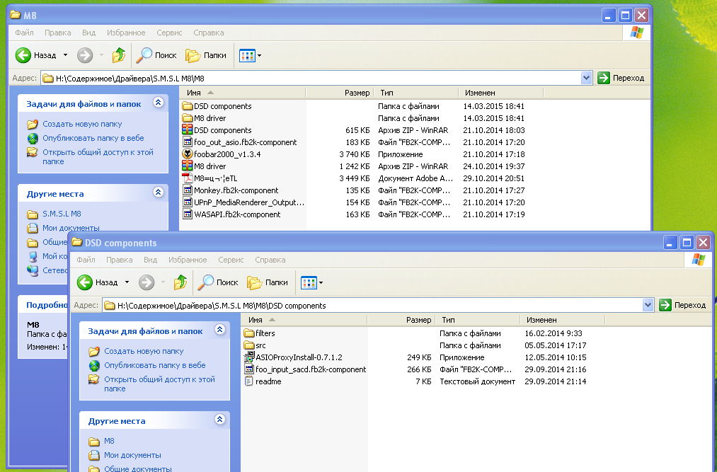

    В архивном файле, скачанном мной вместе с драйвером с официального сайта производителя находились ещё компоненты ASIO, VASAPI, DSD. Но они, как я понимаю, адаптированы под Foobar2000. Может такие компоненты необходимы и для этого плеера?Нажмите на изображение для увеличения.
    Нет, эти компоненты не требуются. Но значение "Shift output channels" для USB ЦАПа должно быть "0".
