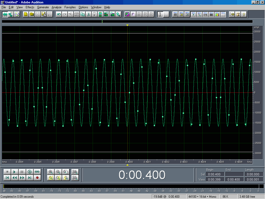

    Да. Пожалуй я погорячился, это уже получается кое-что получше, чем простой умножитель емкости, и именно за счет диодика. Особенно на токах порядка 10А. Надо взять на вооружение. Интересно, что будет, если для нерегулируемого ИБП на стороне первички таким образом напряжение сгладить. Тут и софтстарт и подавление 50Гц в одном флаконе. Но это уже оффтоп.
  13. #2972
    Частый гость Аватар для Droog_Andrey
    07.04.2005
    482
    По умолчанию Re: Улучшение линейности (и не только) усилителя на LM3886
    Конечно я имел ввиду 22050кГц.
    В смысле, 22050 Гц
    Такой вопрос: будет ли работать ревизия A без операционника? Пока пусть хоть как играет.
    Цитата Сообщение от Droog_Andrey Посмотреть сообщение
    20 кГц при ЧД 44100 передаются нормально.
    ~2 отсчета на период.это нормально?
    Droog_Andrey,
    07.04.2005
    482
    Да, см. вложение.
