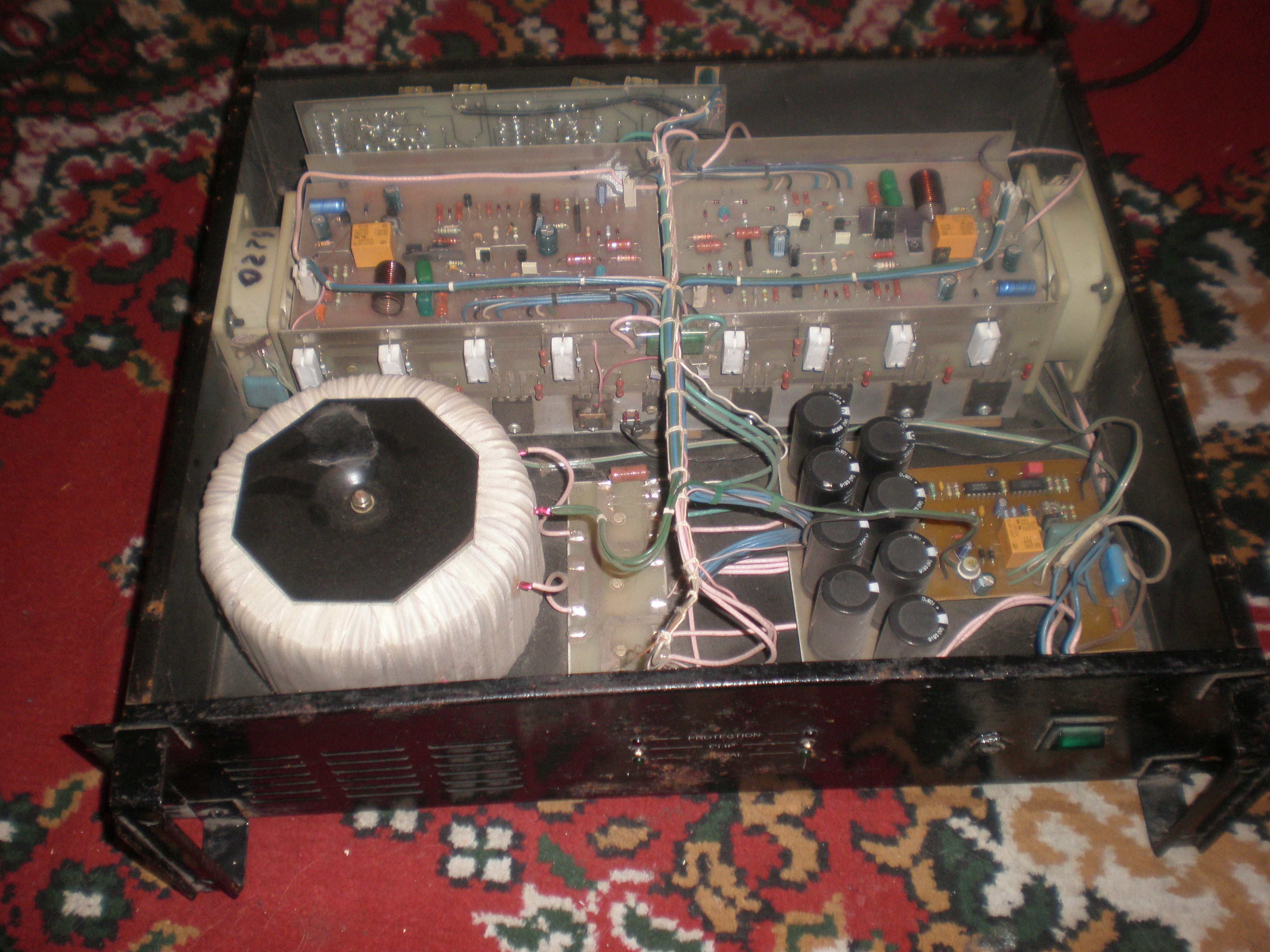

    Господа, у кого-нибудь есть схема данного девайса ?
    https://forum.vegalab.ru/showthread....=1#post1161205

  9. #2948
    27.07.2010
    Каховка, Украина
    1,401
    По умолчанию Re: Усилители высокой мощности.
    Так, у Юры и спроси. Правда он говорил, что ремонтировал его без схемы. Один канал у него был исправный. И методом сравнения он вычислил неисправность.
  10. #2949
    Царенко.В
    https://forum.vegalab.ru/showthread....(Фото-прилагаю) Гляньте может ктото 5 копеек вставит. Досихпор лежит руки не дойдут.
  11. #2950
    20.04.2008
    Украина. Одесса.
    2,096
    А к чему там руки прикладывать? Оставляешь только транс и радиаторы. Остальное (вентиляторы в том числе) в топку. После этого собираешь нормальный увеселитель
