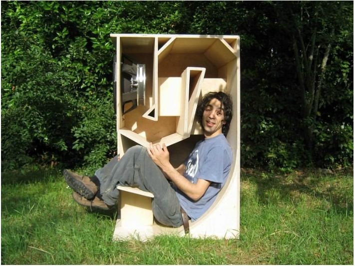

    Цитата Сообщение от етти Посмотреть сообщение
    тапки с ковшиками
    можно если у вас есть процессор и вы можете выставить задержки ,у них длина рупоров разная при включении без проца будит каша .
    ковш тяжелая конструкция .
    Ребята нужен однозначный ответ покупать второй МАГ или нет!
    а вы не спешите , вот отстроите свой комплект правильно и тогда сами скажите нужно оно вам или нет . многим тапки не нравятся , им нравится мягкий бас (фи) .
